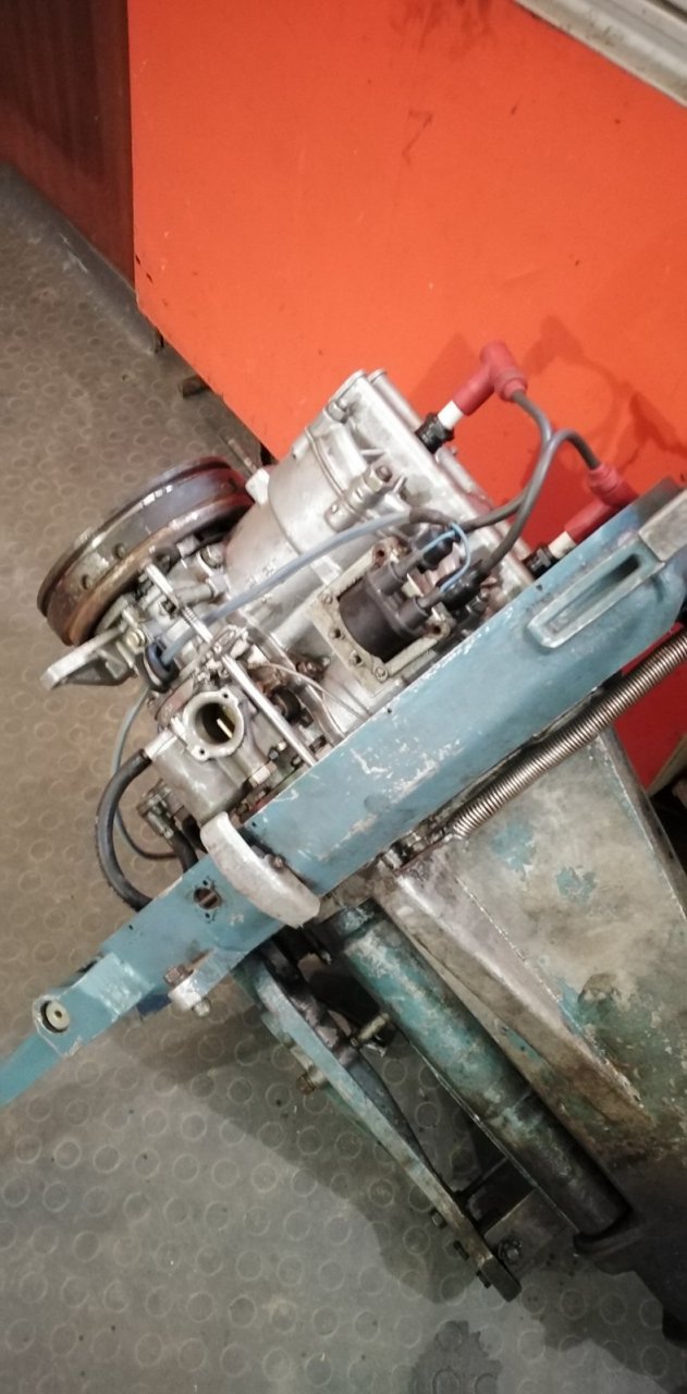

Из отверстия тяги реверса вода брызгать и попадать в карб не могла? Мотор начинал троить или как, когда едешь некоторое время на каком газу он начинал подтраивать, или не заводился, или заводился на одном цилиндре?
И еще была ситуация, когда блок к картеру был плохо притянут, вода попадала и в цилиндр, и в поддоне болото было.
Опять же на ходу от ноги мотор может брызгать вверх в поддон...
Гильза стоит враспор между картером и головкой. С обоих сторон уплотнена прокладками. Если она и плохо запресована - как это может быть не понимаю- то вода все равно не попадет. Блок пол гильзы около головки омывает всего навсего. И в блоке канал внизу к картеру.
Как может попасть вода в картер?

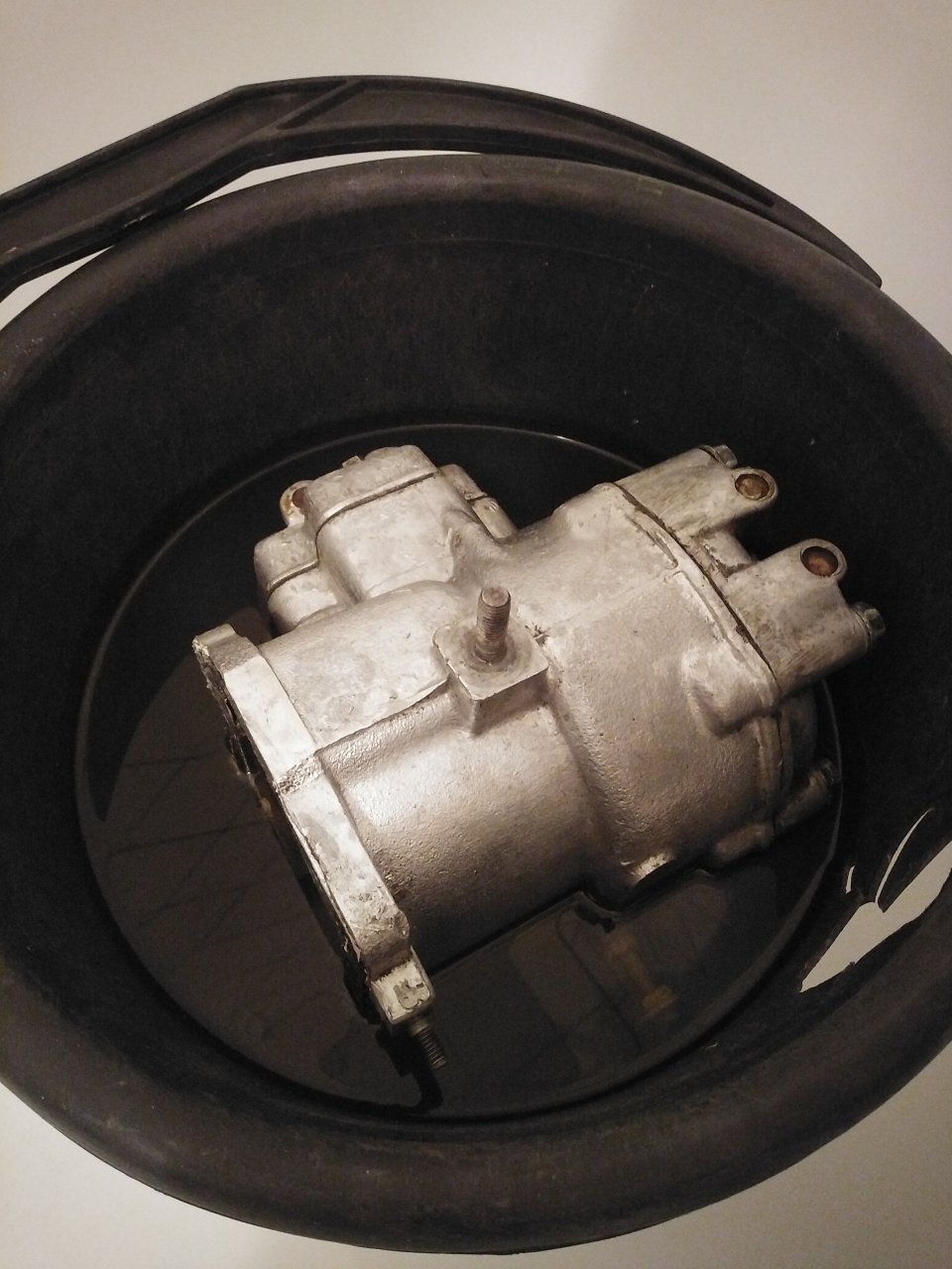

Склоняюсь ближе к этому ответу.! Я вечером сделаю ещё фото блока цилиндров ( он дома) и попробую наглядно показать что имею ввиду. Двиг заводил я только на бочке до лодочной он так и не доехал, по причине выше изложеной. Если и была б вода в карбе, то он бы её выплюнул и она б давно испарилась. Катал я его ещё в июле месяце 19го года. А вот разобрал неделю назад.
Ртом на присасывание языком проверяем герметичность канала в нижней крышке картера.
Новую прокладочку между картером и блоком ставим на казанский герметик.
Головку тиранем на на большом камне или наждачке на стекле.
Прокладку головки только новую и протягиваем ее в два приема от центра к краям.
Сначала центральные болты, те что меж цилиндров.
Левый правый. хочешь можно начать правый левый. Потом следующие болты от центральных как бы крест на крест, потом дальше отходя от центра.
Сначала влегонца и второй раз плотно.
Ну и опять проверяем на герметичность, затыкаем входное отверстия в нижней крышке картера и ртом создаем разряжение где выход в крышку глушителя. Хотя, это не 25, удобнее наоборот.:yes:
И ты будешь спокоен.
Так и было. Стояла на казанском герметике.идеалтное состояние прокладки.
Головку притирал ту , что была на блоке с заменой прокладки , затем достал другую еще одну ГБЦ по состоянию на много лучше , тиранул ее тоже на стекле с наждачной , прикладывал метал.линейку смотрел плоскость ГБЦ. В обоих случаях головки притирались прокладки новые ставились , герметиком даже прокладку промазывал , думал может плохое прилегание по плоскостям. Как протягивать знаю ( типа звезды ) , тут на форуме где то фото даже было. После 10-ти минут работы , делал еще одну протяжку.
Пс. Моет вода оба цилиндра судя по цилиндрам и поршням. Так она была на плоскости картеров между между прокладкой блока цилиндров и крышками картеров.

Ну можно еще как варианет вкрутить свечи , залить в гильзы керосина и дунуть насосом на вход водяной рубашки. Если головка пропускает , то должны быть пузырьки с воздухом....???
5 497
512
Из-под гильзы может через окна вода поступать, вроде бы.

Под гильзы может через окна вода поступать, вроде бы.
Вот мне кажется , что так именно и есть. Что между гильзами и блоком цилиндров она находит лазейку и появляется через окна.
5 497
512
Это в собранном картер-блок-ГБЦ? Или даже без картера? Можно попробовать и без свечей и без керосина, только создать давление в водяной рубашке, может свистеть-шипеть будет.

Вода по наружной стенке цилиндра может пробираться при наличии брака в отливке (обработке) блока. Вспомним ролик Макса-43, где он показывал картер новой мелкоМосквы, которая не работала. Из-за кривого литья был свищь и мотор не работал, так что всё возможно.
Перегильзованный блок своими глазами видел только один раз, у друга-токаря лет десять назад, он воскрешал трёхцилиндровый Вихрь. Та ещё затея. Думаю раньше было проще поменять блок целиком, а не перегильзовывать. А так да, заткнуть сливные отверстия в блоке и глушителе (если есть) и дунуть пару-тройку очков в подачу, глянуть на предмет шипения. Для наглядности набрызгать мыльной воды.
Всё верно.! Но этот мотор зашёл мне в дары, хозяев не знаю, видимо, что у них он не работал, как и причину. Но думаю, что может быть тот момент, где точили гильзу и фрезой за проход много снимали и гильзу чуть провернуло или осталась риска в блоке....

проверь головку блока на прилегание
при перегреве мотора обычно ее ведет.
предыдущие сборщики могли взять шо попало и откуда попало

Автор как успехи, победил воду в цилиндрах или нет? Была такая же проблема только на вихрь 20, решение оказалась простым до безобразия но пока до него додумались мотор на три раза перебрали
Alexey_8989
18.03.2017
542
182
37
Kremenchuk Ukraine
Прогресс 2 , Storm ST -249
Вихрь 25 - 2шт , Вихрь -30 и Вихрь 20
Да. Победил. ЗАМЕНОЙ НОВОГО БЦ.!!(( Был я у токаря , точили маховик под венец , так он мне подсказал сделать следующее : Обмазать весь блок цилиндров , головку гбц мелом и залить в блок керосин, что я и сделал. Было снято видео , но оно имеет конский размер , не стал его заливать . Могу просто скинуть фото. Так вот , аж на 5-ый день показало , что мел стал влажным и выступили капельки ржавчины между гильзой и цилиндром ( со стороны продувочных окон прям где само окно ). Вот фото уже уже собранного вихря с новым БЦ. Покатал его на бочке 20 мин . Сегодня буду катать уже по взрослому.

может звук так пишется, но на 34-ой секунде кажется, что на 1-ом цилиндре работает.
День добрый. Нет, оба горшка работает, и оба греются. Искра соответственно тоже на обеих свечах.
154
Добрый))
А под нагрузкой (на лодке) ещё не пробовали?
Просто что насторожило, заслонка открылась (видно по пружине), а обороты как то очень вяло набрал.... ну могу ошибаться, видеосъёмка не всегда точно передаёт.
