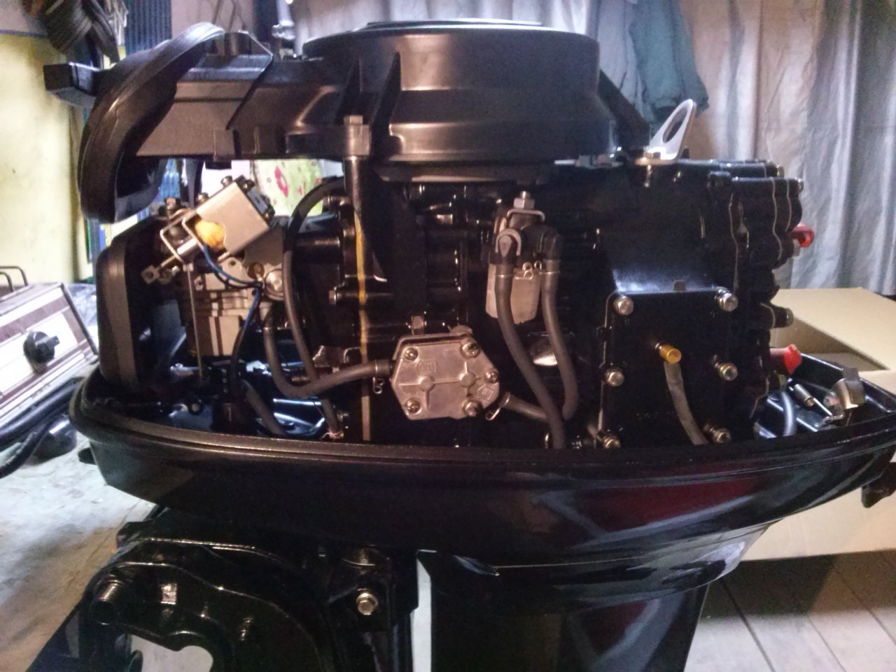

Это не подсос. Это газ на холостых. Подсос на машинке управляется ключом, перед запуском ключ утопить внутрь(нажать на него), этим самым срабатывает электро-клапан подсоса, и можно запускать мотор. На фотке видно, под ручным стартером приблуда с катушкой и с проводами, это он.

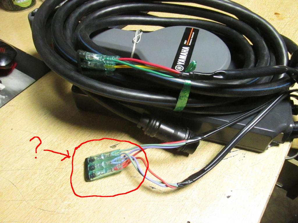

Добрый вечер, подскажите а что за три спаренных провода ещё выходят из 703й машинки??? Заранее благодарю!!!

Красный плюс, зеленый с синим подьем-опускание. Один провод на кнопку трим, выволы для подключения доп. Кнопки.

Или к этим проводам можно подключить указатель на панели приборов!!!

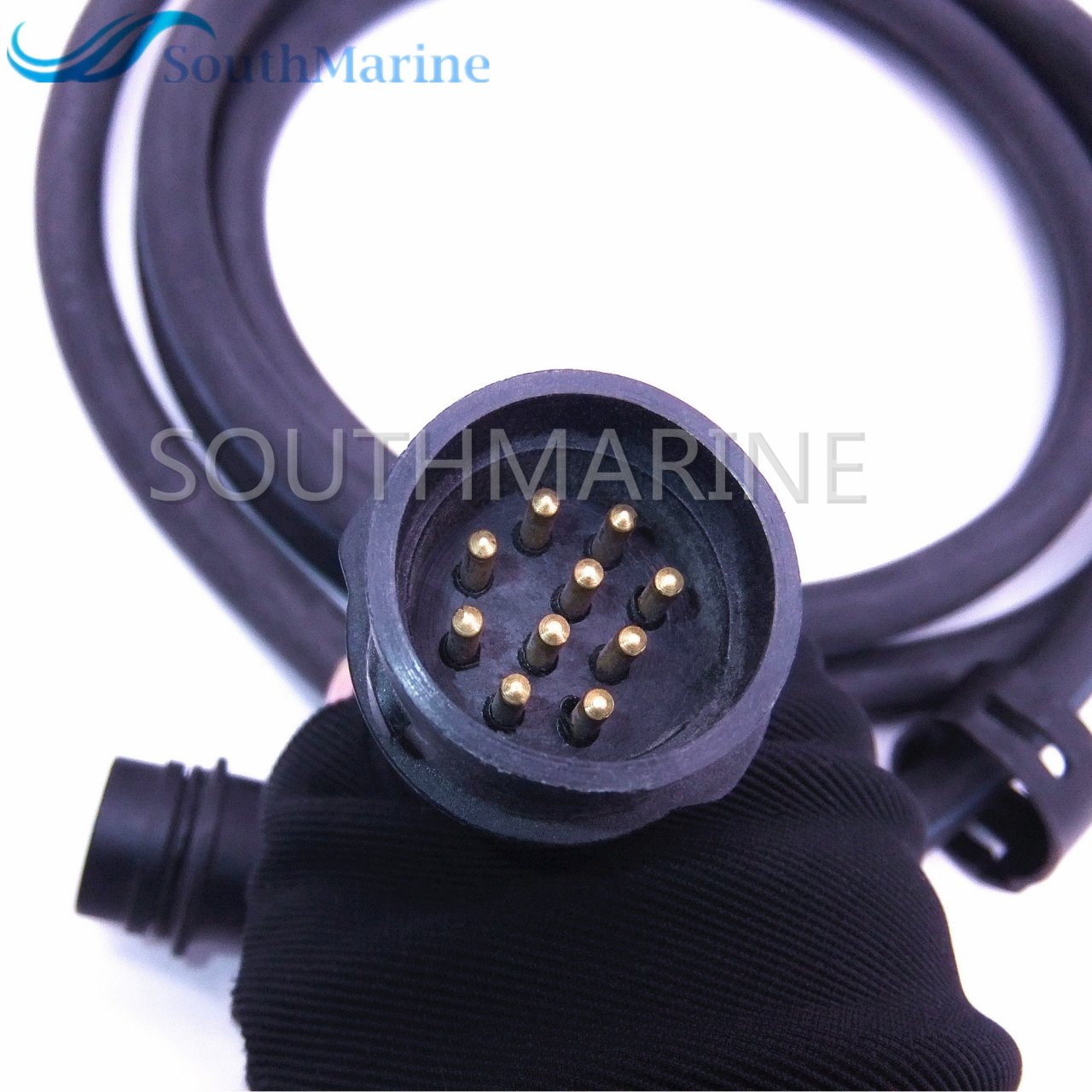

Здравия всем!
Переделал ямаху 15-ку под дистанцию, но вот проблемка - чот я ни где не встретил чтоб кто то говорил про ответный разъём для 703-ей машинки? Не пойму как этот байонетный разъём подключают к мотору? В нете нашёл только удлинитель данного кабеля стоимостью 3000 руб. Жалко как то за такую сумму покупать и отрезать только нужный разъём. В видеороликах этот вопрос тоже ни кем не освещается. Короче подскажите может кто знает номенклатуру данного разъёма, как он собака обзывается, чтоб найти ответную часть.
Мне необходимо отсоединять этот кабель т.к. я снимаю двигатель при транспортировке.
