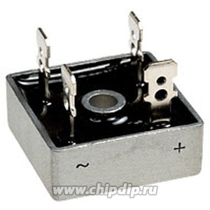

Я просто закрепил на поддон, прямо под блоком ВБГА диодный мост 35A 1000 В. Но зато его контакты сделаны под разъемы автомобильные. Ничего паять ненадо.
Но это конкретный перебор. Напряжение и ток такие невозможны в совко моторе. Многие советуют применять диоды Шотке, на них падение напряжения меньше. Но не знаю, на сколько это необходимо.

Смотря какая батарея. Вроде на стартовую 40 ... 50 ... 60 ... А/ч рекомендации 14.2В летом и 14.3В зимой. По крайней мере регуляторы так настроены обычно. Да ничего сложного там нет с этой диодной сборкой. Сверлишь в поддоне отверстие сверлом 3.5 мм и нарезаешь резьбу 4. На моем так делал. Прикручиваешь этот диодный мост (у него там посередине отверстие сквозное 4 мм) к поддону. Потом к контактам со значком ~ подцепляешь провода от осветительных катушек. А на контакты + и - прицепляешь минус и плюс от проводов АКБ. Провода возьми 3 мм сечением или около того, желательно авто тракторные (изоляция выдерживает температуру и воздействие масла, бензина...) конечно медные многожильные. Контактики купи в автомагазине. Кстате, продаются уже обжатые в контакты провода. Их можно просто прикрутить к проводам от осветительных катушек. Ну или на авторазборе жгут проводов найти с Жигулей и вырви оттуда нужной длины и цвета. На печку примерно по толщине такие же идут.

Спасибо попробую! Только подскажи ,где брать то этот диодный мост?

В магазине радиодеталей или на радиорынке.
