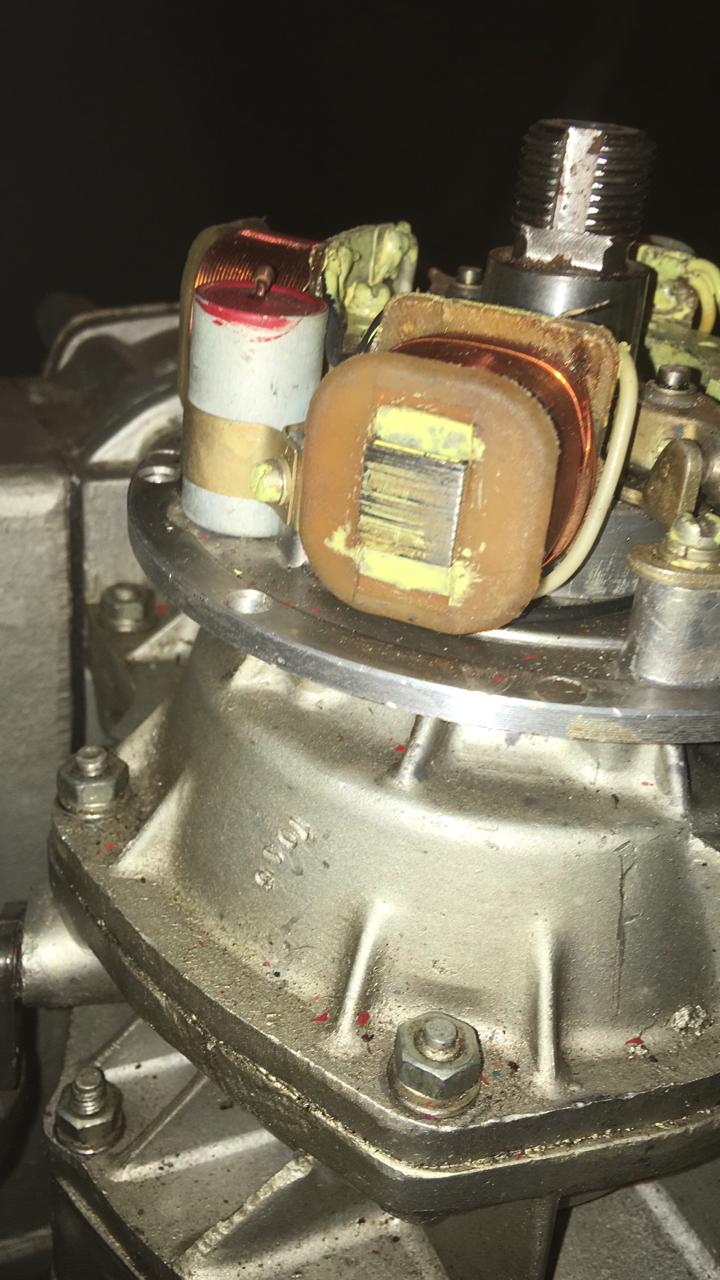

Из знакомых у четверых есть зачётные экземпляры, через месяцок появятся вопросы при разборке, у мотора беда не заводится, всё почистил все шланги поменял, карб всё норм чистейший, компрессия палец порвать может, искра есть, но поначалу то на верхнем пропадала то на нижнем, снял маховик а там сердечники подтёрты, подточил напильничком вроде появилась
174217
Повёз довольный на дачу, а он даже ни чихнул, в чём дело так и не понял, зажигание выставил по книжке

Провода на ТЛМ-ы с контактов и свечные по цилиндрам не перепутал? Проверяется элементарно: контакт во время размыкания - провод с него на ТЛМ - свечной на цилиндр с поршнем около ВМТ.
Раз 10 менял местами, бестолку
ВВ провода новые, наконечники новые, кондёры новые, свечи новые

А свечи мокрые? Бензином пахнут?
