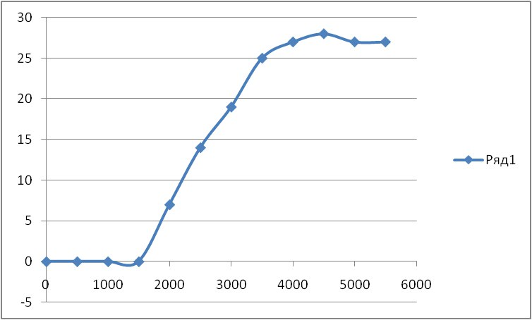

Вот такой, где-то на драйве или в дзене находил, что у него есть изменение УОЗ. Вот решил попробовать. Если это действительно такой. Вот желтые как у меня, тоже у разных китайцев по разному делаются. Вот правый - как у меня, у него УОЗ изменяется, сначала скачок, потом плавно. У левого с нуля до 12 примерно плавно и далее стоп. Возможно от расположения тиристора с радиатором, что внизу зависит :) один вдоль, другой поперек :))) https://disk.yandex.ru/i/ft_-fHsZM5bMzQ
Возможно схемы и алгоритмы разные.
Но- это всё не то.
У китайцев есть микропроцессорные АC-CDI. Они и на моты их ставят и на лодочные моторы.
У них угол 0-30 градусов. Датчик и железка такие же как на обычных CDI. Железка правда по длиннее чем на обычном CDI. А вот катушки для питания коммутатора, разные.
Микропроцессорные не брал у Китайцев. Надо искать конкретную модель. А в общем и целом, вопрос вполне решаемый и не большой ценой в том числе.
