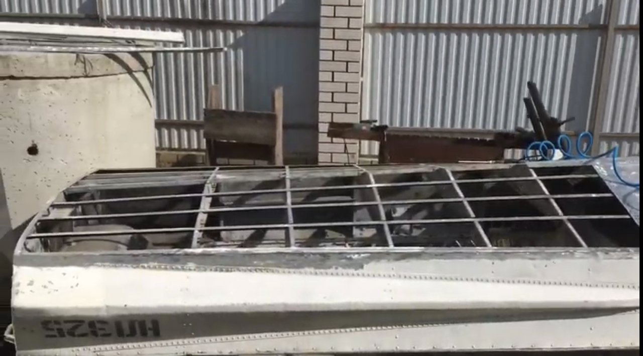

ВЫ хоть как называёте их,но когда ветер боковой то легче держать курс (не сдувает).А размеры их близки к размерам реданов.
Да при чем тут вообще размер, тем более близкий, если все решает назначение приблуды?
Редан = это чётко спрофилированный, согласованный с кильватостью конкретной лодки профиль, установленный строго по батаксам либо по ватерлиниям, своими рабочими поверхностями строго в горизонт и вертикаль по всей длине. Чуть вправо/влево, иль градус туда /сюда и здравствуй конкретный тормоз, вместо прибавки скорости.
А на козе = зиговка безпонтовая, предназначенная исключительно для жёсткости, других функций она выполнять не может, по причине безпонтовости своего профиля сечения и места установки.
Вы не поняли ,повторю,размеры близки к размерам реданов,поэтому кто то считает их реданами(по незнанию )Жесткости у гладкой казанки достаточно,повторю,курс" ребристая" держит лучше.Видимо Вы не в курсе этого.
Она и должна держать курс лучше, повороты на ней будут злее, крены в поворотах на большой скорости меньше. Что-то отдаленно напоминающее эффект редана эти зиги дадут.
Не очень давно обсуждали какой-то новодел, который строят по мотивам австралийского корпуса. На оригинале выштамповки сделаны в виде правильных реданов, а на локализованном продукте зиговка. Я там и картинки для сравнения выкладывал и вроде кинчики для сравнения, правда модели лодок несколько отличались. Разница очень существенная.

Да , это не реданы. Это рёбра жёсткости днища и не более того. Они выполняют ту же самую функцию , что и отформованные рёбра на палубной части носового отсека Казанки.
их можно назвать хоть вздутостями, смысл их работы от этого не изменится, а это управляемость на курсе и создание каверны...

Каверны там скорее всего не будет ибо эти рёбра имеют округлую форму в поперечном сечении и будут полностью омываться водой.
Чтобы получить каверну нужно сбросить поток воды . На это способен редан правильной формы с острой кромкой при вершине угла.
Ага, так и есть, поэтому метла и тормозит сильнее чем плоская коза.
По поводу «сильнее» я бы воздержался с такими утверждениями. Откуда такие выводы? Были у меня всякие Казанки, с булями и без, плоские и «гофрированные». Разницу в скорости вообще не было замечено.

Наш Колюня Енотаевский ремонтируем Казанку 5М4.
неоднократно встречаю данный корпус с переломом в этих местах. Болезнь их, этих четвёрок. Да и «гофра» не помогает! А может всё-таки реданы?

Была у меня мысль, но побоялся лодку испортить.
Когда менял днище на своей Обь хотел стрингера переделать, угол килеватости больше сделать, к примеру по шаблону Лодки Ока-4.
Только на учёт не поставишь и не продать за нормальные деньги. Оставлять как памятник.
Епет этот корпус в пух и прах все корпуса и в одного и с пятью хомяками.
Чудес не бывает, все что выперает, все тормозит.
Не веришь?, сунь руку в воду на ходу.
