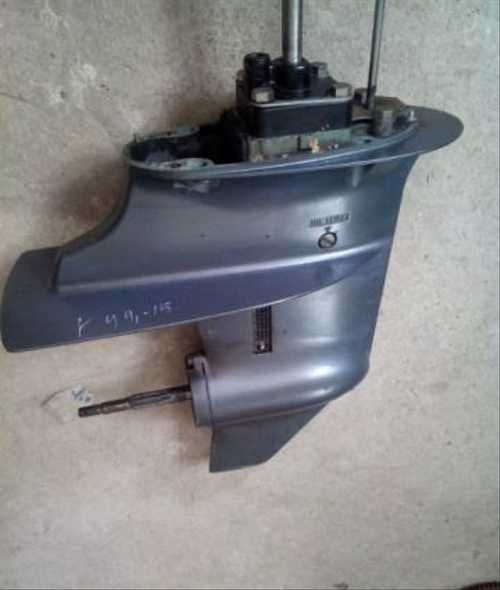

Пришла в голову шальная мысль,а что если антикавитационную плиту сделать а-ля Ямаха?Аргон и свободное время имеются.Как такая доработка повлияет на ТТХ мотора,или кроме эстетического удовольствия практической пользы не будет?
235948
15 836
4 184
Пришла в голову шальная мысль,а что если антикавитационную плиту сделать а-ля Ямаха?Аргон и свободное время имеются.Как такая доработка повлияет на ТТХ мотора,или кроме эстетического удовольствия практической пользы не будет?Посмотреть вложение 235948
Не будет.

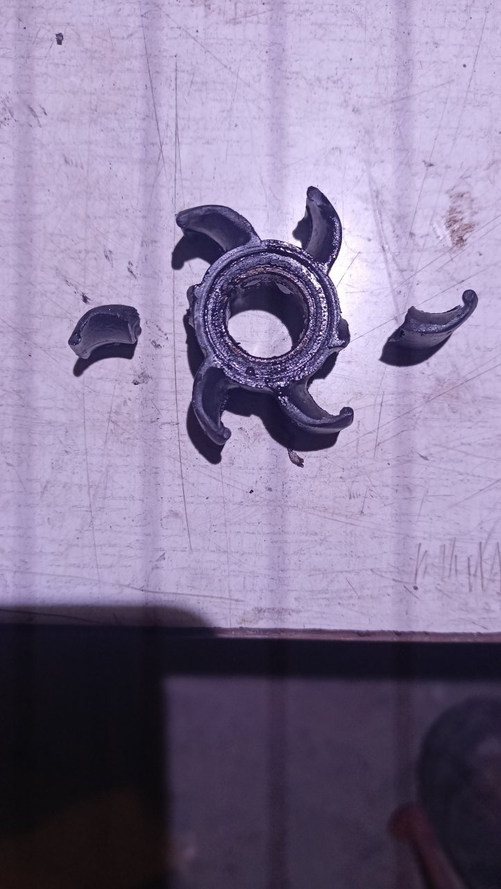

Состоялся выезд после зимы. Вода шла только на ходу. На нейтрали только брызги с паром.
Причина очевидна :
243110
Кусочки лежали в стакане помпы, как не пообрывало все остальные лепестки, не знаю.
Причина очевидна :
Я же говорил тут...Выкидывате вы к чертям эти шестилопастные крольчатки!Они сейчас делаются из какого то дерьма.Восьмилопастные еще похожи на резину.

Восьмилопастные обламываются чаще. Просто при установке надо проверять, заламывая лопасти в обратную сторону. Если трещина не пошла у основания, тогда можно ставить, если появилась - выбросить. Недавно весь зип пересмотрел таким образом. Выкинул даже одну или две не бывавших в работе.
