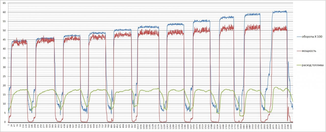

https://forum.motorka.org/threads/22992/post-800093 Применимо к моторам 40-60 без ЧПВ. Есть Тоха40 500 кубиков там иначе.
А на графике до каких должен раскрутиться винт на Я40(50) чтоб развить какую то мощность.
  • 170,6 КБ Просмотры: 62
