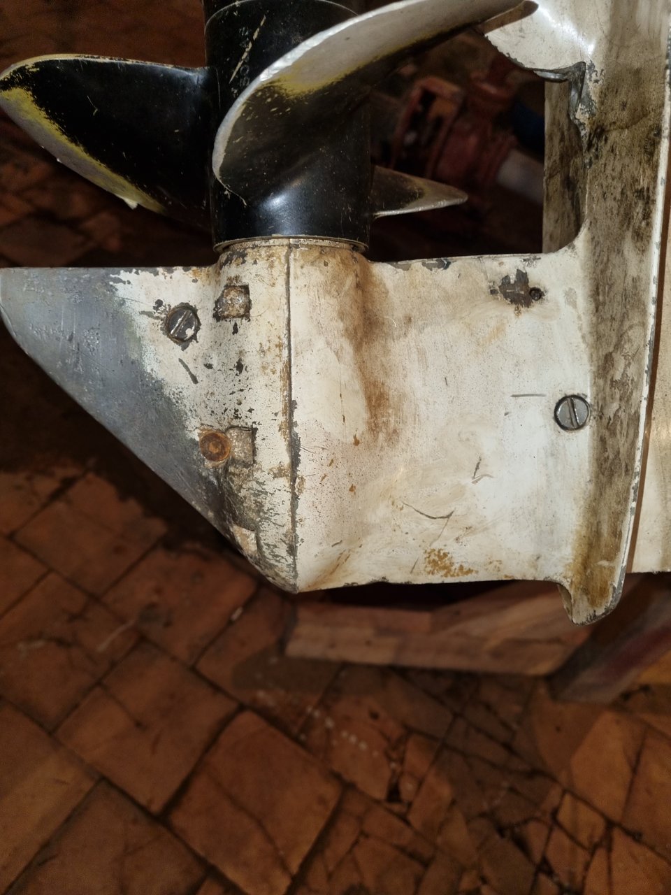

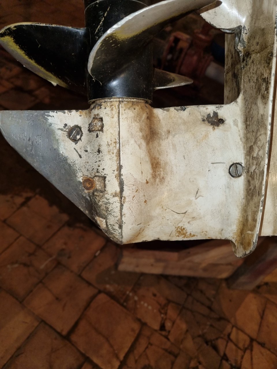

про прорезь на редукторе?
Тайна сия великая есть. Но - дайте придурку в руки болгарку, и мир будет удивлён!
Назначение этого рукоблу... рукобля..., тьфу, совместного действия очумелых ручек и нестандартного мышления мне непонятна. Возможно, автор хотел улучшить охлаждение (непонятно, как) или создать приспособление типа свистка для приманки\отпугивания тюленей\лосося\рыбинспекции? В любом случае струя от винта, попав в пропил и далее в дейдвуд, создаёт противодавление выхлопу... Впрочем, предлагаю данное деяние именовать РАССТРОЕННЫМ ВЫХЛОПОМ.

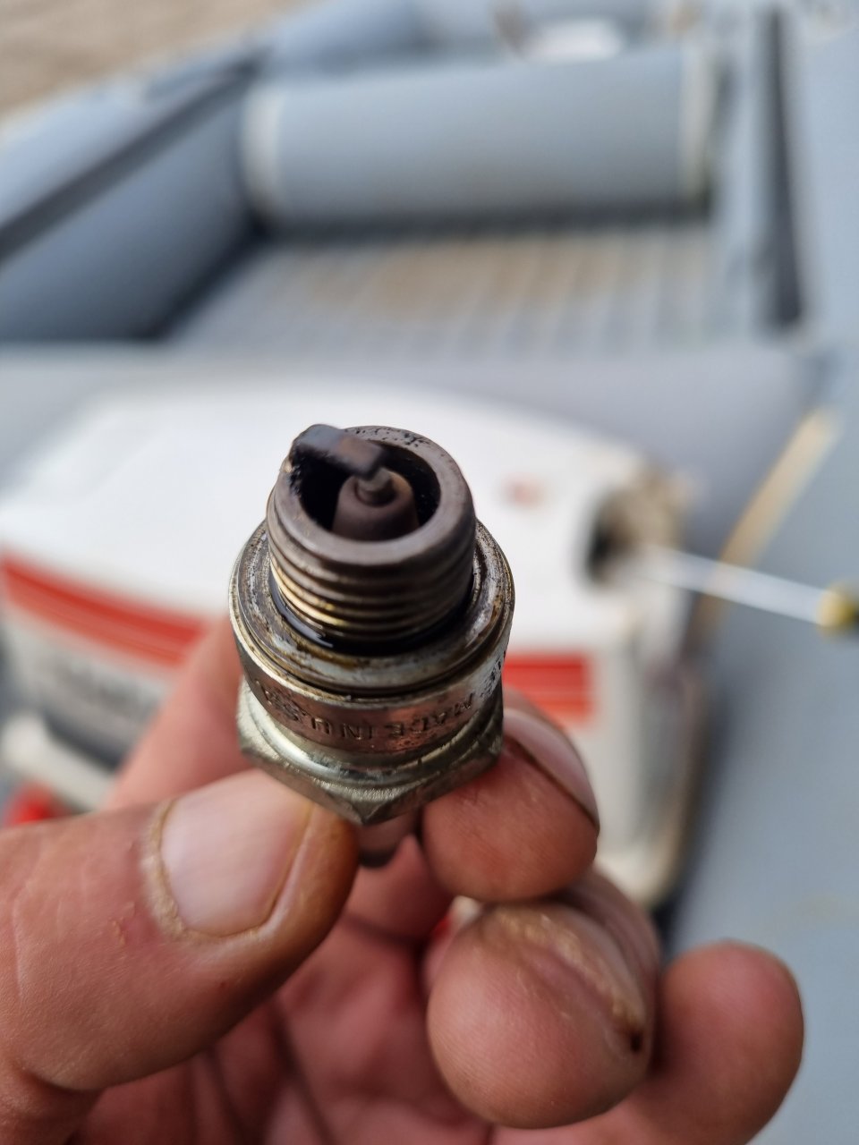

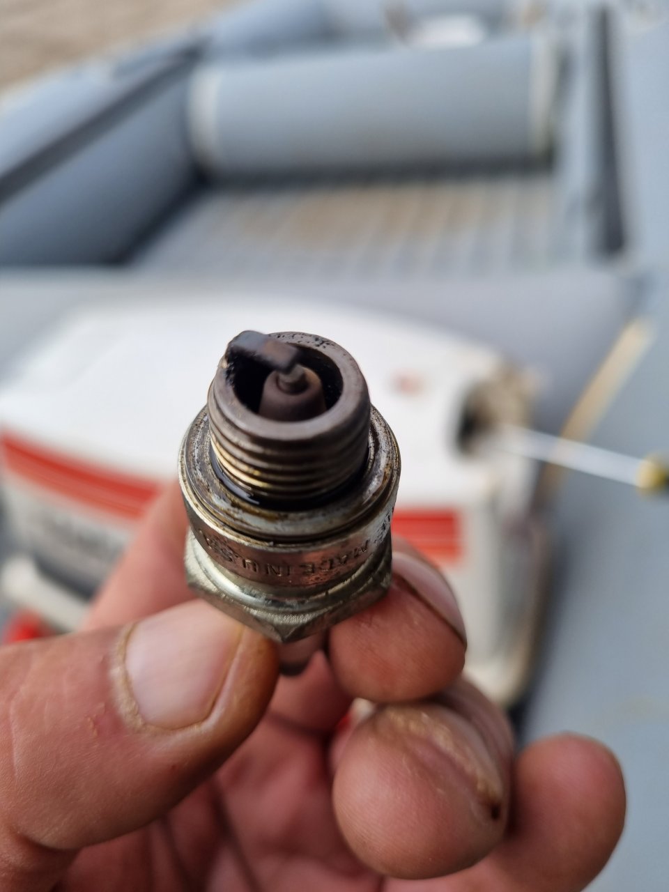

вот и свечи. сначала верхний,потом нижний цилиндр

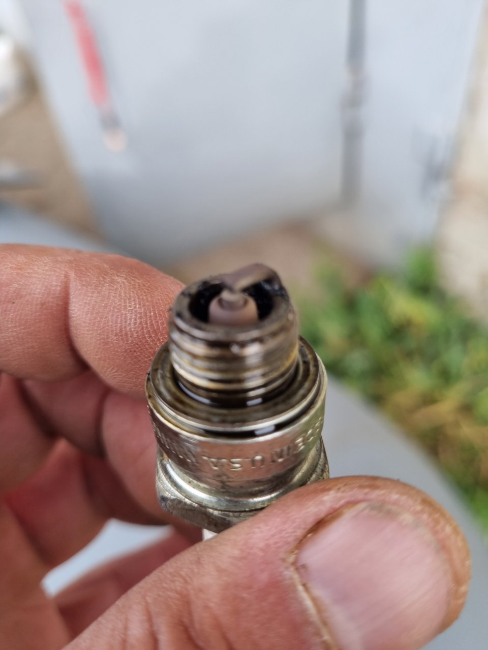

Свечи, говорите. Ну... ожидаемо мокренькие. Ожидаемо черненькие. Видно, смесь ожидаемо слишком богатенькая. Низ - намного мокрее.
Когда-то они, похоже, работали +\- нормально.
Настройки, подстройки... Их не надо боятся, но они необходимы. Можно и не в бочке, а на воде. Б'ольше воздуха, р'аньше ЗЖ. И никто за Вас это не сделает.

ожидаемо мокренькие
абсолютно сухие, мокрота есть на юбке где резьба, масло, при подходе к берегу и работе на холостых может? хотя может так и должно быть? не разбираюсь особо.
с снятым глушителем поснимал, понять бы как должно быть, а то не знаю даже зачем надписи на румпеле. видео снимал заметил отпотевание на карбюраторе, подсос воздуха там еще наверняка. А свечи цвет неважный?

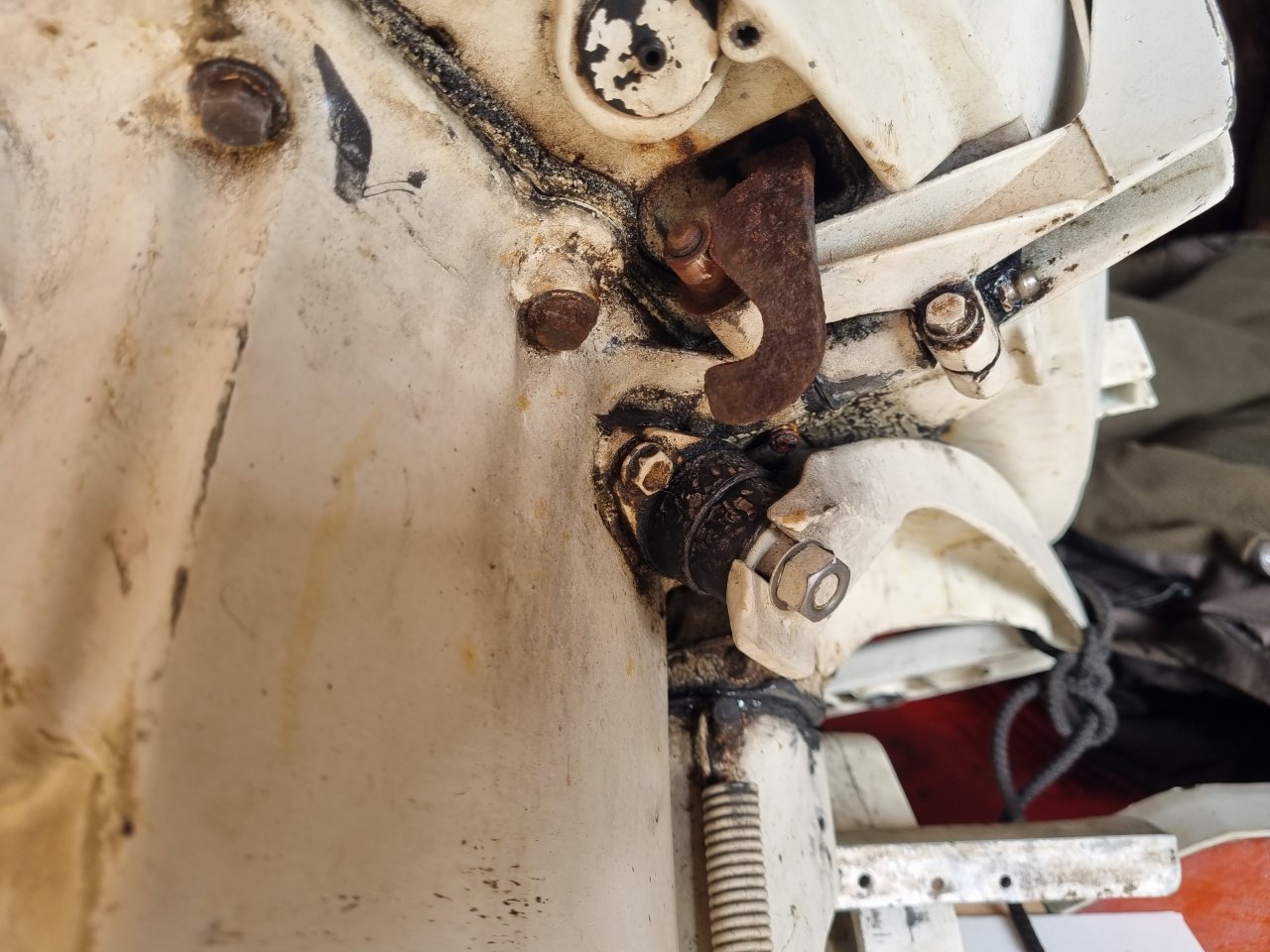

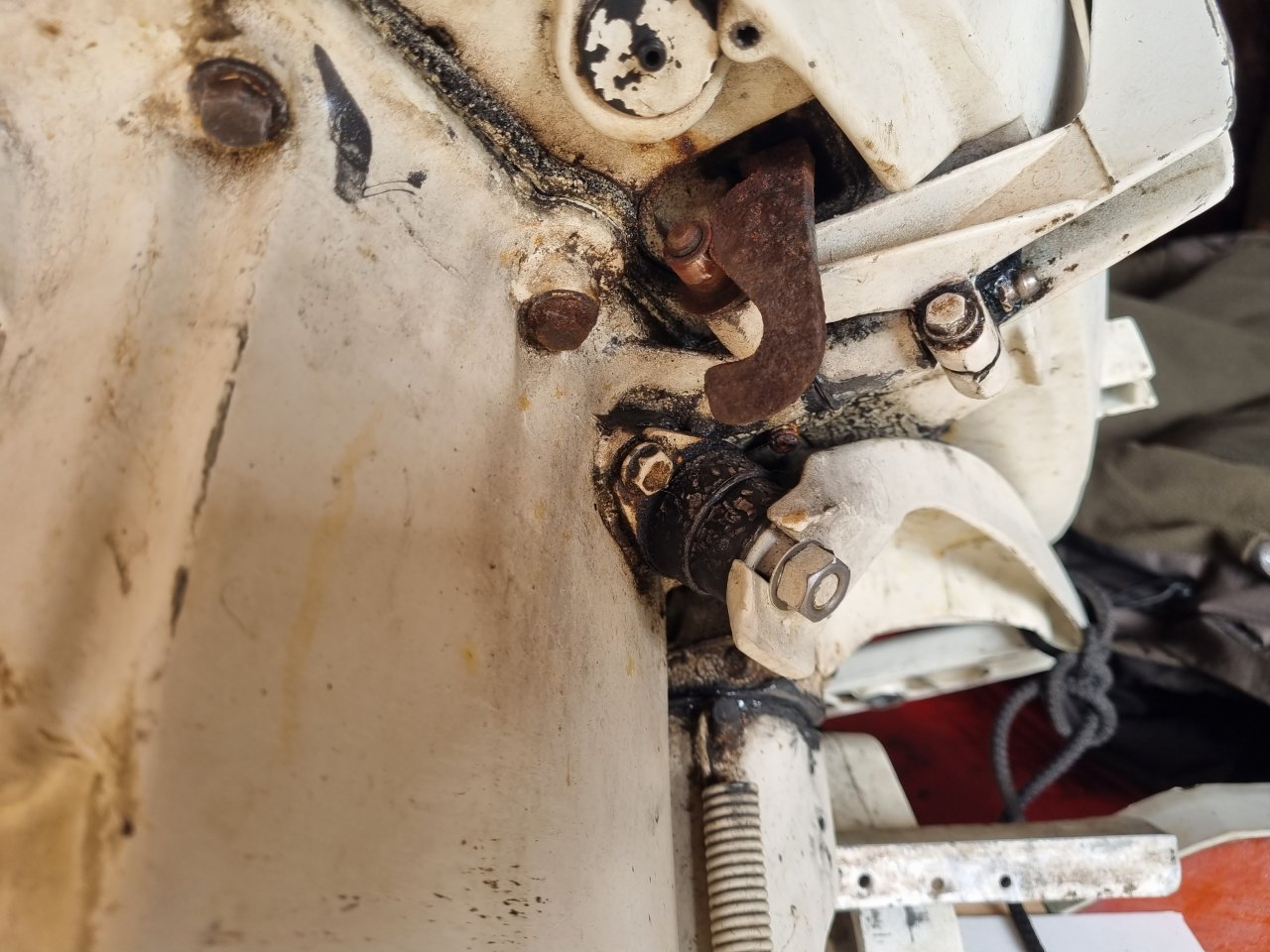

ребята, для чего эта стрёмная ржавая штука? аля крючок, завязан на редуктор

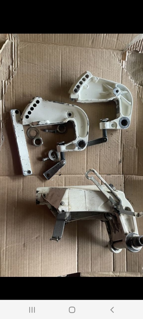

еще вопрос. крайне неудобно и не эстетично подкладывать фанерку между струбциной и мотором, что бы он в поднятом положении не падал, в спокойном состоянии все держится, но лодку от гаража до воды на колесах надо везти, на каждой кочке мотор падает в боевую готовность. продают струбцины такие, подойдут к моему мотору? может заколхозить что то можно?

ребята, дырка в редукторе, под плитой над винтом уровня масла, так и должно быть?
