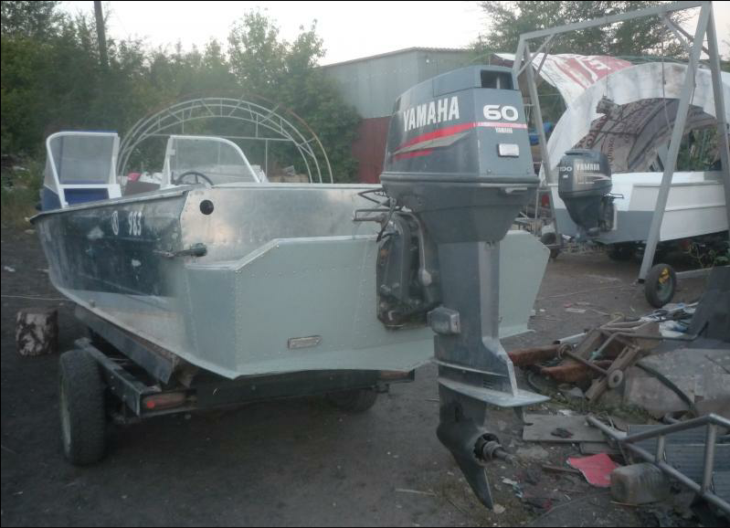

а какой мотор лучше на казанку 2м вешать с короткой или длиной ногой?
На всех 2М в заводском исполнении выносной транец , по этому высота заднего борта(транца) не зависит от установки S или L . Кто то весь блок (выносной транец) под L поднимает , кто то только саму доску .
Очень хорошо показал себя вот такой , плавующий . Мне больше нравится мотор L ногой , сам мотор расположен выше , а это большой плюс по вероятности не залить его .
