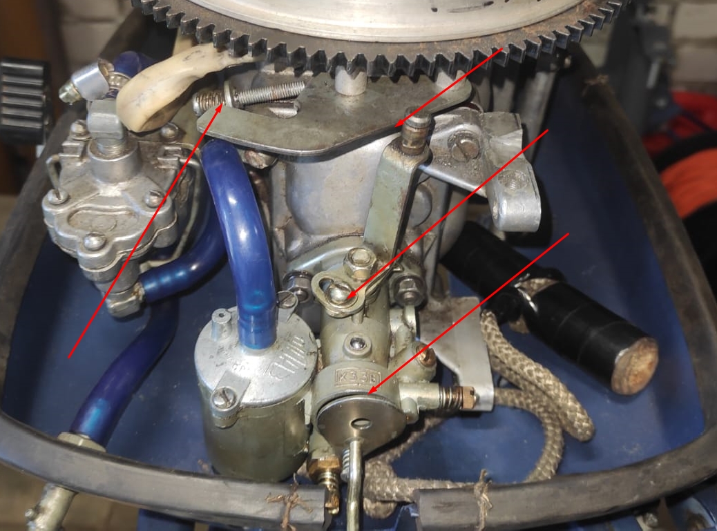

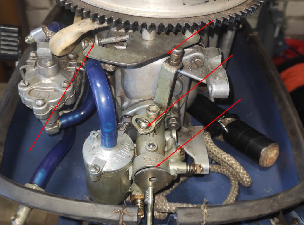

Начни с регулировки максимальной тяги. Дай мотору примерно половину газа и держи румпель, чтобы обороты не менялись. Крути медленно ГТЖ. По тахометру определи максимальные обороты. ГТЖ больше не трогай. На воде в лодке немного подстроишь. Далее все регулировки проводи сопряжением карбюратора и выставлением угла для минимально устойчивых оборотов. И не важно будет там 3 или 5 гр.Ролик должен касаться пластины и обороты должны быть устойчивыми Вот это делается в комплексе. Все остальное от лукавого.
Сейчас, когда выгручиваю ручку румпеля на минимум ролик тяги дроссельной заслонки не доходит до пластины. А настроена тяга так, что дроссельная заслонка при этом открыта примерно на 1мм (на глаз).
Как такое может быть? Дроссельную заслонку открывает пластина надавливая на ролик. Может у тебя стоит упор на стойке ролика?
Георг Ом
01.07.2016
4 509
997
Богородск
Есть Прогресс-2, Орион-10 ЯРТ, были Романтика, Ока-2 РЗАА, Малютка-2
Заслонка должна быть закрыта. Видимо что-то не дает ей закрыться. Из-за этого обороты хх нормальные низкие не выставляются. Если же заслонка закрыта, карб отрегулирован и все равно молотит на больших оборотах на хх, то тут уже раннее зажигание. Только раннее оно на 10 градусов и более обычно. 1-3 градуса погоды обычно не делает, и все нормально работает. Под 92 бензин многие наоборот делают пораньше, чтоб на хх опережение 3-5 градусов было.

Вот так у меня сделано.
