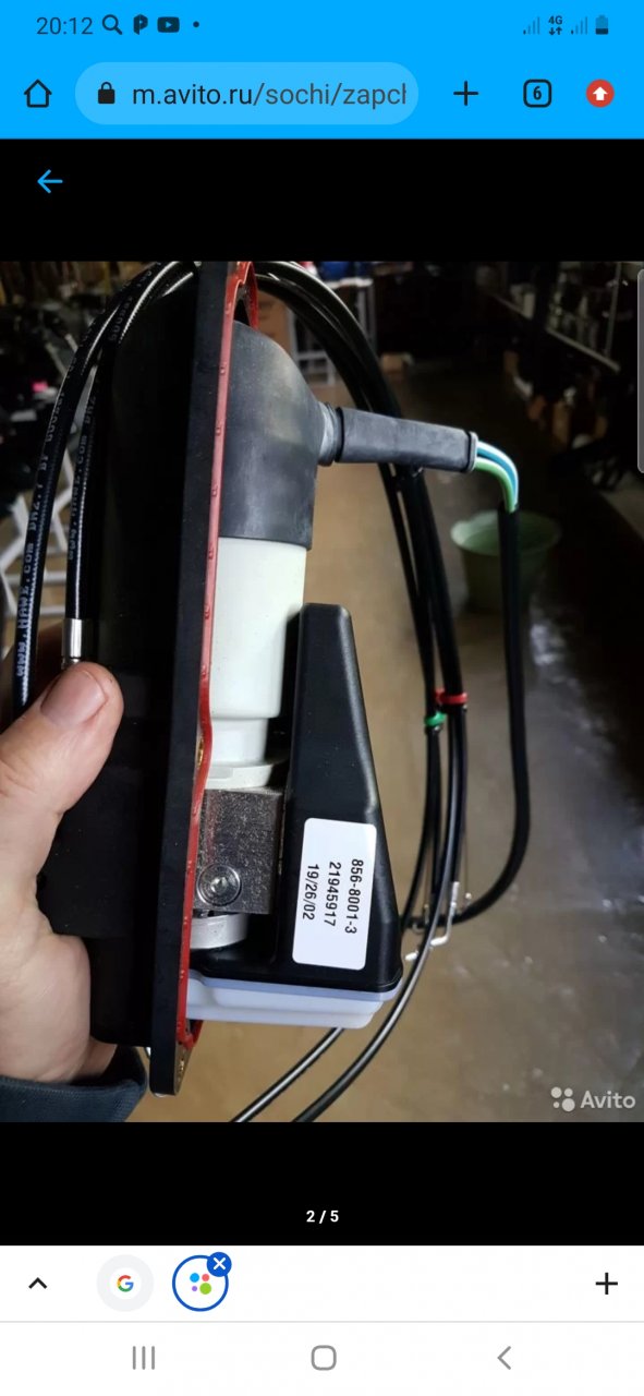

Можно на шланги повесить маниметр (кг на 50) создать максимальное давление и смотреть. Если стравит, то насос, не стравит-цилиндры.
Так никогда не делал, но думаю что должно получиться.

Что туда можно залить?
