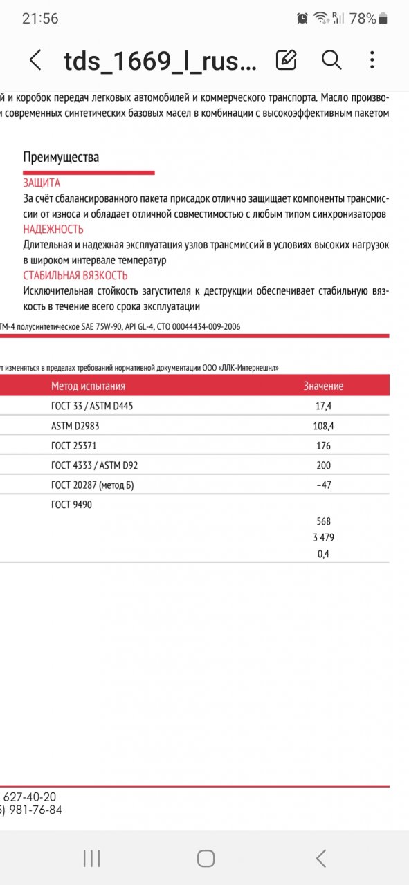

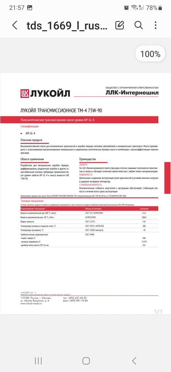

В общем, надоели мне эти изыскания - заказал отечественный аналог Квика - Лук ТМ-4 75W90 GL-4 полусинь! Все равно менять снуля и после обкатки.

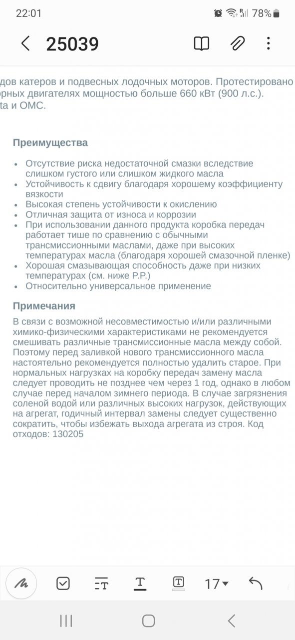

Вот чего пишут о лодочном,особено про замену, и когда, непонятно только почему перед зимой, а не после, может из за воды, чтоб проверить,а вдруг загнало

как узнали что квик это аналог лук тм-4? Есть паспорта и состав масел?
Чисто по спецификации. На Квика денег нет, а Лук - он и в Африке Лук, более частая замена (в плане автомобиля) и будет ок, а в лодку - на сезон его смазочных свойств по любому хватит.
Скорее всего так и есть. Зимой на улице есть вероятнось замерзания, да и ржавчину никто не отменял. Как по мне - так оно спокойней спится, когда знаешь, что в редукторе все четко.

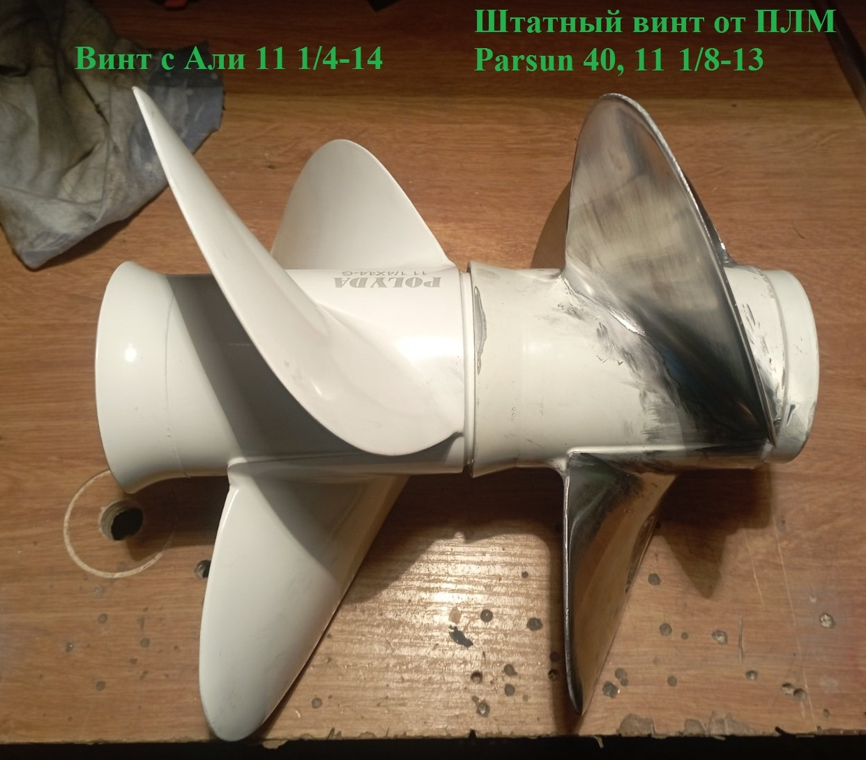

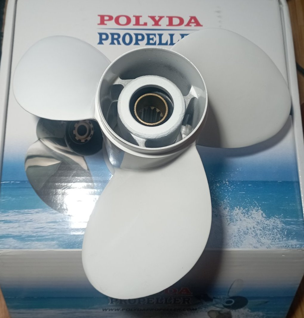

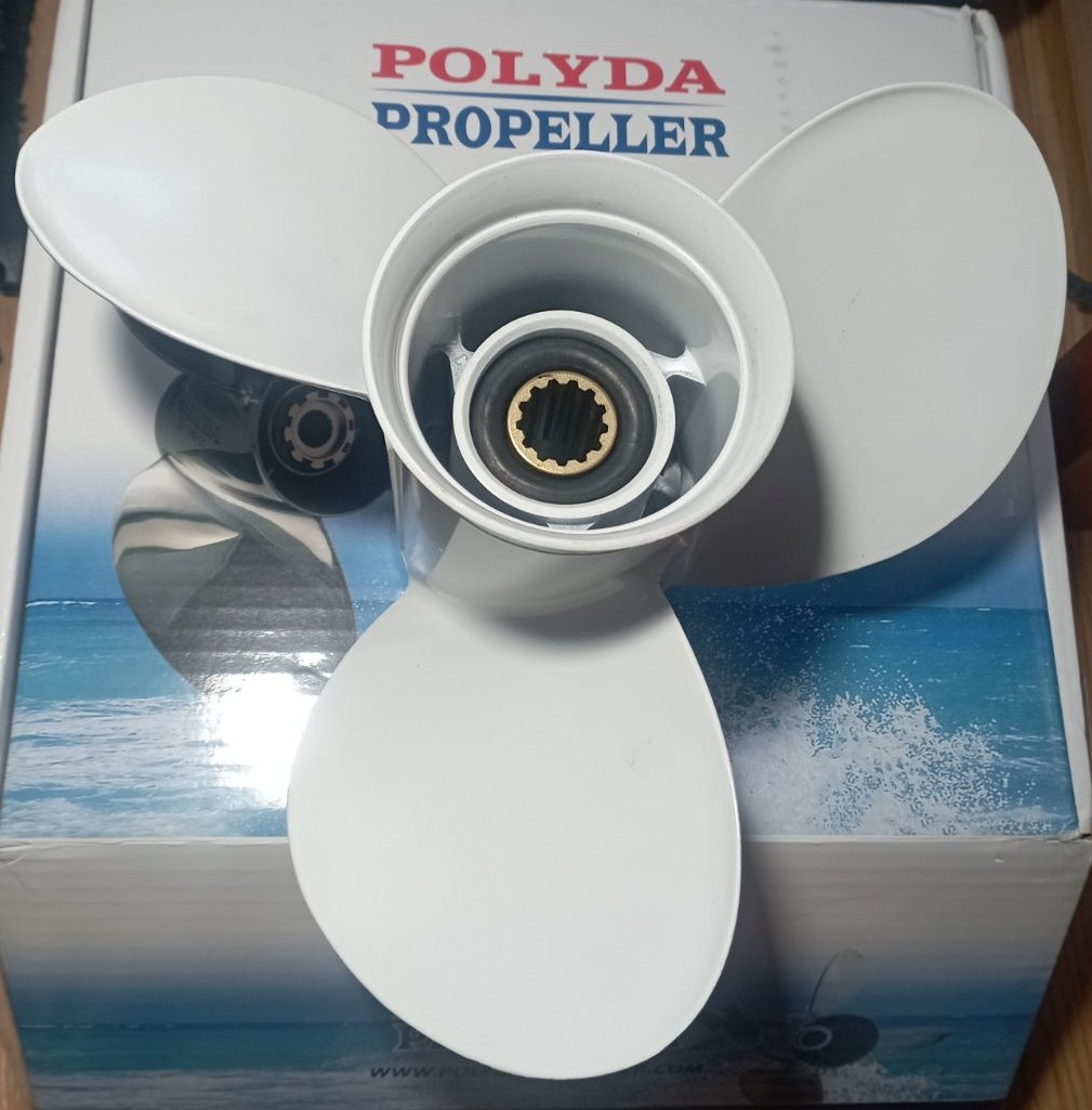

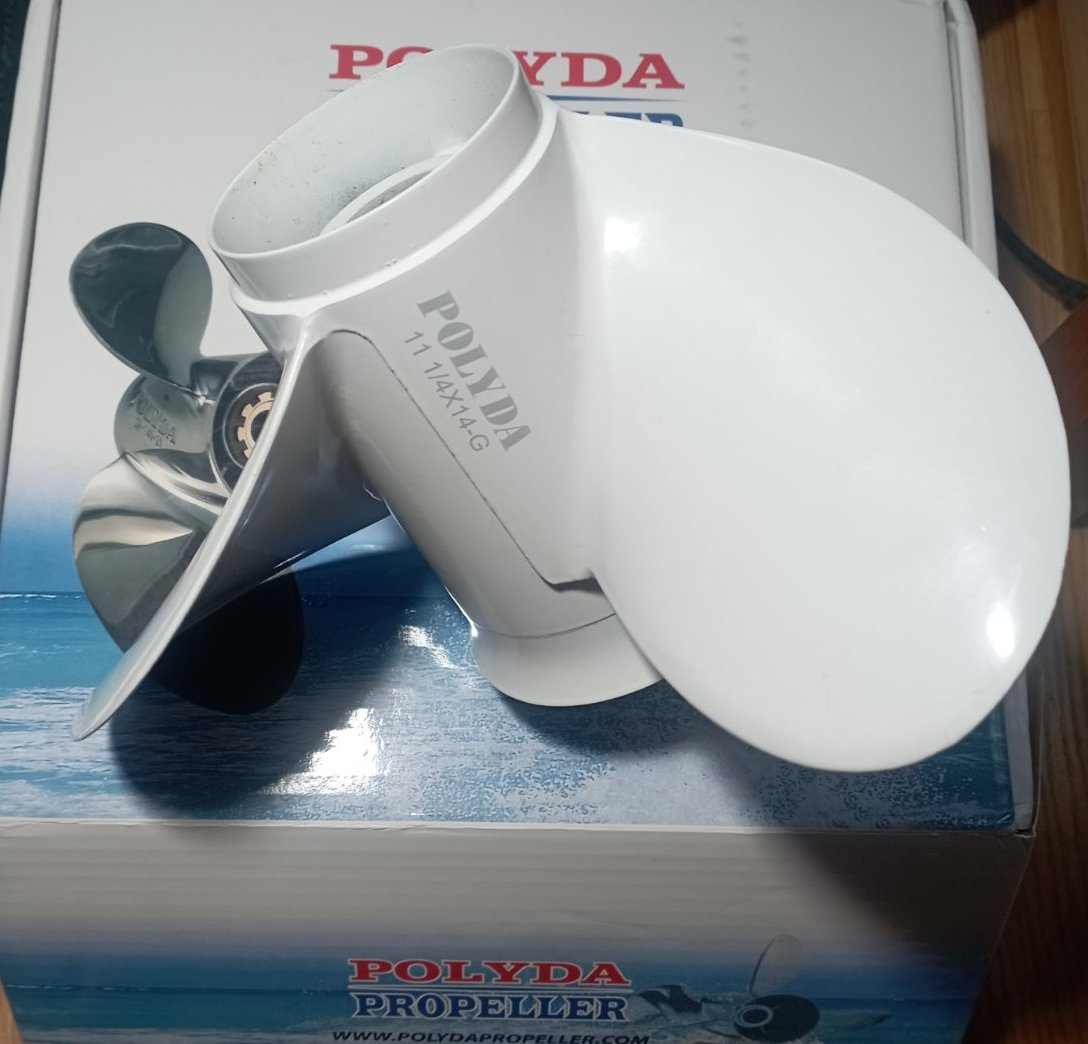

Вчера курьер принес заказанный с новогоднего стола новый винт с Али....
Штатный винт 11 1/4-13, заказал 11 1/8-14, лодка сравнительно легкая, загрузки практически нет, поэтому упор в более скоростной винт.
Опыта эксплуатации 40 лс нет, но по старому опыту (на 30) - сравнил штатный Парсановский винт с новым и был обрадован разницей - винт с Али имеет ступицу на 5 мм меньше штатного! Ждем лета, обкатываем новый двигатель и тестируем винты! На фото штатный винт с удаленной краской - у соседа тоже 40-ка, он заморочился и не прогадал, реально процентов 10 минимум в приросте - лопасти отшлифованы, убрана шагрень и косячки, скруглен порожек по ступице, в общем, думаю, тоже надо будет снять краску и отшлифовать.
252061252062252063252064

Не должно быть такой разницы по ступицам-в 5 мм.Не там мерил!

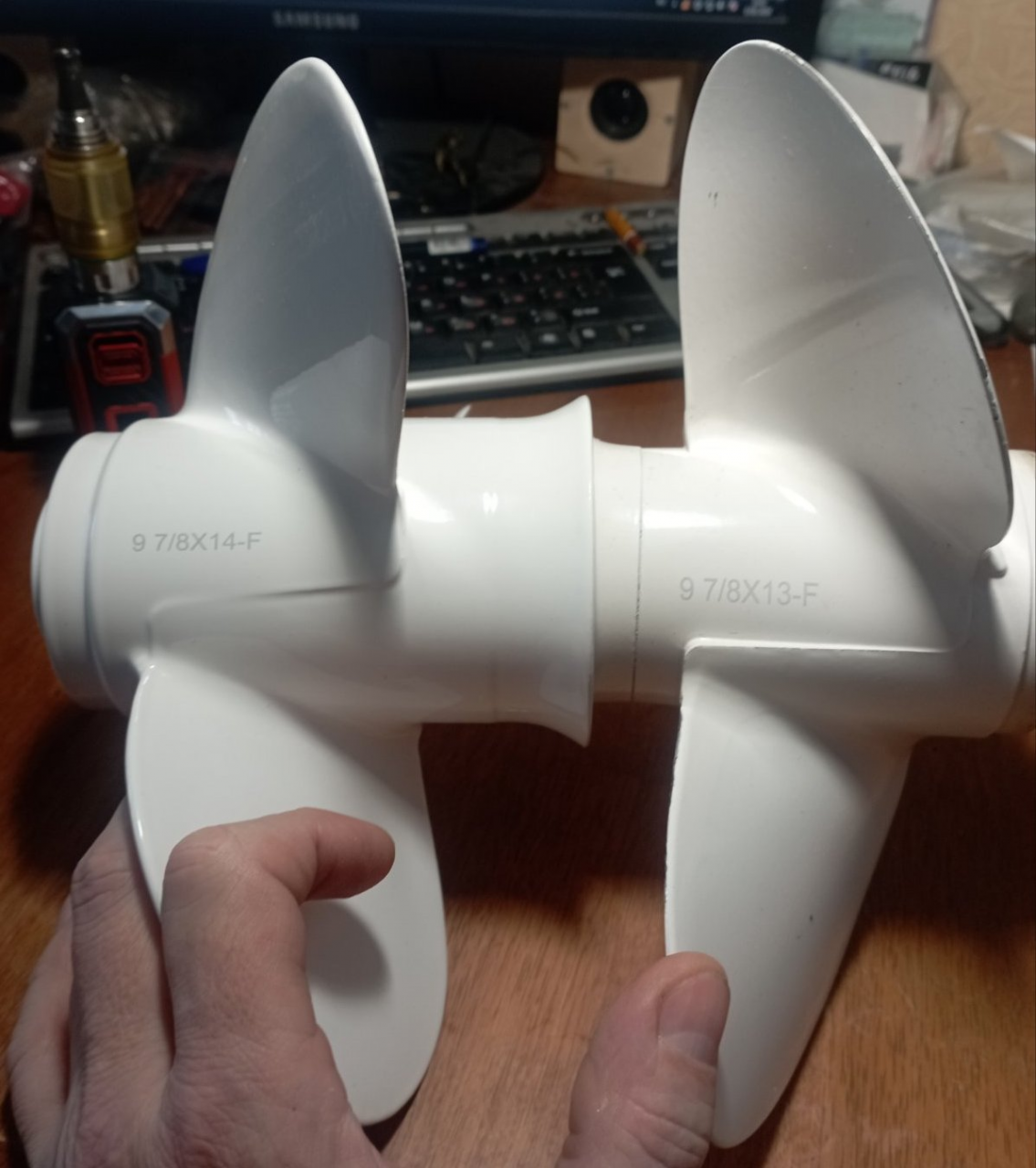

Не буду спорить! Просто покажу на реальных винтах - 9 7/8-13 и 9 7/8-14:
252068252067
На винте, у которого меньше ступица - лодочка бежит бодрее при одинаковых условиях.

Конечно бодрее. У тебя лопасти совершенно разные, углы откидки. На том, что она больше ещё поди и прогрессия какая-то есть...

Ну нонсенс же - 13 винт более скоростной, чем 14, лодка пустая, один водитель! Я конечно понимаю, что китай - он такой китайский китай, но все же! :)
Почему нормальный винт не купить?

В наших магазинах винты все китай, и то, что я наблюдаю по качеству - реально разницы не вижу, что соласы, что шкиперы, что нонеймы, смысл платить больше?! С Али приходит китайлотерея, на 30-ку брал 3 винта, из них один меня полностью устроил, остальные - на авито! Где нормальные винты по нормальным ценам?

Вот именно 13 может быть шагом больше, 14 шагом меньше и можешь строить теории сколь угодно долго. Эх, нет Адмирала, он ща все бы очень доходчиво объяснил.
Тебе для справки: мой винт с условным шагом 13.5 показал таковой у ступицы. К концу лопасти ушел уже в 17-й...
Не занимайся ерундой со спиливание литников на ступице. Они никак не влияют на работу винта. Жди воды, но не жди от них чуда. Почитай https://mercury-ms.ru/txt/articles/12_2005/04/
ЗЫ: я тебя не отговариваю, просто предупреждаю. Сам под ёлочкой нашел пропеллер для экспериментов в следующем году.
