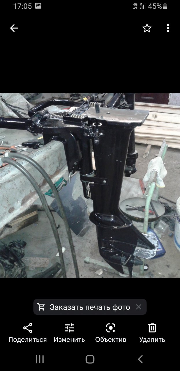

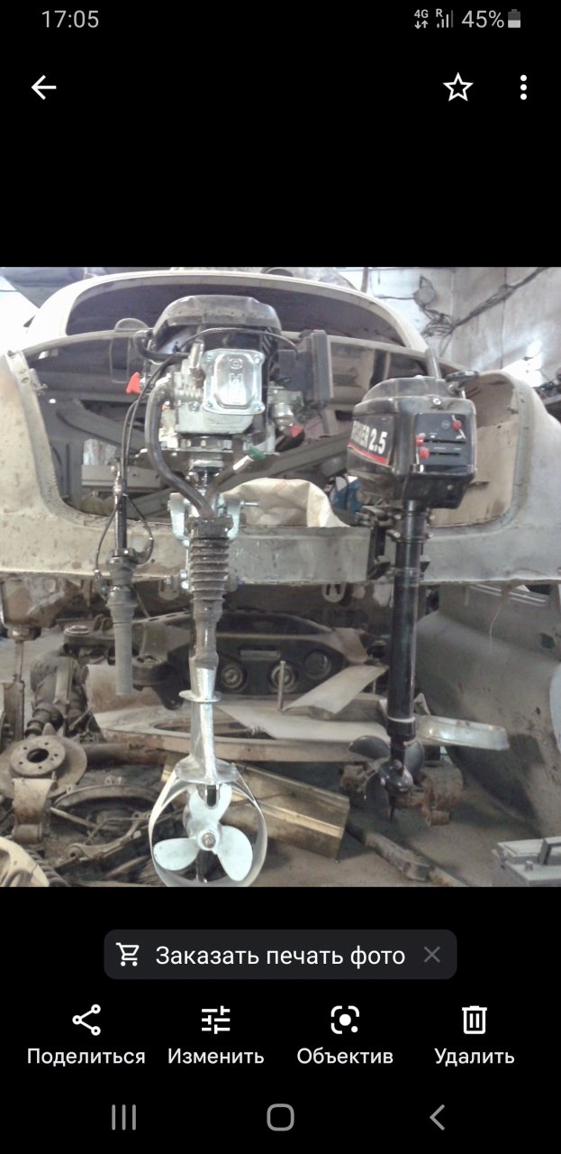

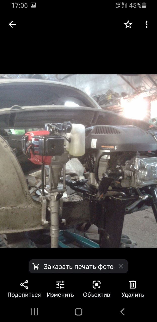

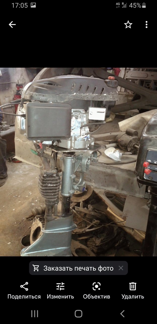

Был гибрид Rato и Loncin , на ноге салюта стоял от газонакосилки, стрелы, и ветерка, на ноге ветерка гибрид гильзовал под другие поршня, т.к. в то время мощных небыло в продаже, был даволен как слон на пвх330, даже водянку замутил, на стреле кольцо вокруг винта поставил, чего только с карбоми немутил,
Единственный минус это вес, особенно на ноге ветерка
Дешево и ест мало2013год
