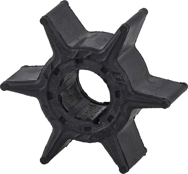

Нахрен-нахрен, думал, есть готовый ответ, может уже этот вопрос обсуждался.
Я свою Ямаху запускал по чуть-чуть всухую на берегу, крыльчатка не завернулась, охлаждение работает норм.
Понимаю, дело случая, не рекомендуют запускать без воды, хотя чему там подворачиваться? 10-15 сек. работы всухую, ИМХО, не критично
Да ради бога, запускай прямо в воздухе, потом кнопочку и мотор в воду, дело твоё. Может сразу ссылку на з/п дать?
Сергей Б
09.12.2017
5 399
1 553
А нету.
Тоже нету.
Крыльчатка по высоте выше камеры в которой она установлена, крышка её расплющивает.
При сухом запуске резина мгновенно начинает гореть, за 10-15 секунд съедается половина ресурса.
Если мотор только вытащили из воды, и крыльчатка мокрая, то 10-15 секунд выдержит без износа.
