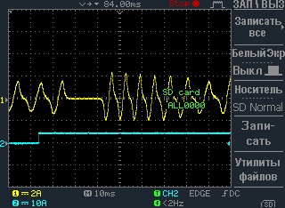

Я думаю, надо снять осцилограммы с датчиков коленвала и распредвала на обоих моторах и сравнить. Эталонную осцилограмму для этого мотора я не нашел, может все таки задающий диск на распредвале провернулся?

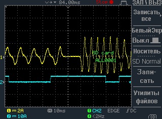

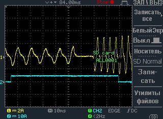

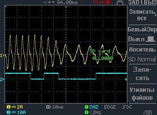

Вот я уже снимал осциллограммы с рабочего и неисправного, когда метки ушли.

Первые две с рабочего донора.

И каким образам сравнивать осцилограммы снятые в разные периоды????
Этт понятно, но может хоть что нибудь попонятней будет.
Залающий диск на распредвале не провернуться каким то образом? Может небольшое смещение и ЭБУ блокирует запуск?
Где то что то пропустили, причина будет банальна

Асцильграмму нужно полную, по обоим моторам, чтоб можно было сравнить.

А при запуске не хватит осци?лограммы
Нужен полный цикл с обоих датчиков. Он должен повторяться при двух оборотах к.в. и одном р.в...и циклы чтоб были в одном периоде, по этоиу снимать лучше два цикла и лишнее обрезать.
А при запуске разве не будет двух оборотов?))) Вам достаточно было ответить да, ведь мы говорим об одном и том же.
А так надо собирать мотор, ставить их рядом и начинать все сравнивать заново)))

Я же обьяснил что нужна асцилограмма двух полных оборотов к.в. лучше думаю ее снять когда ДВС не заводится, выдернув чеку.
