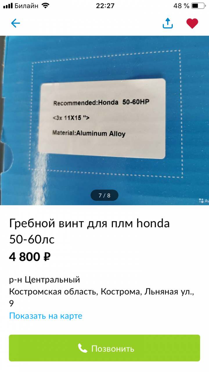

Стоит ли верить в чудо? продовци этого китая говорят что полная копия хондовского! и чуть-ли на завод у них не заказывают для установки на двигатели хонда!
как такой вариант?
Или деже рассматривать не стоит?

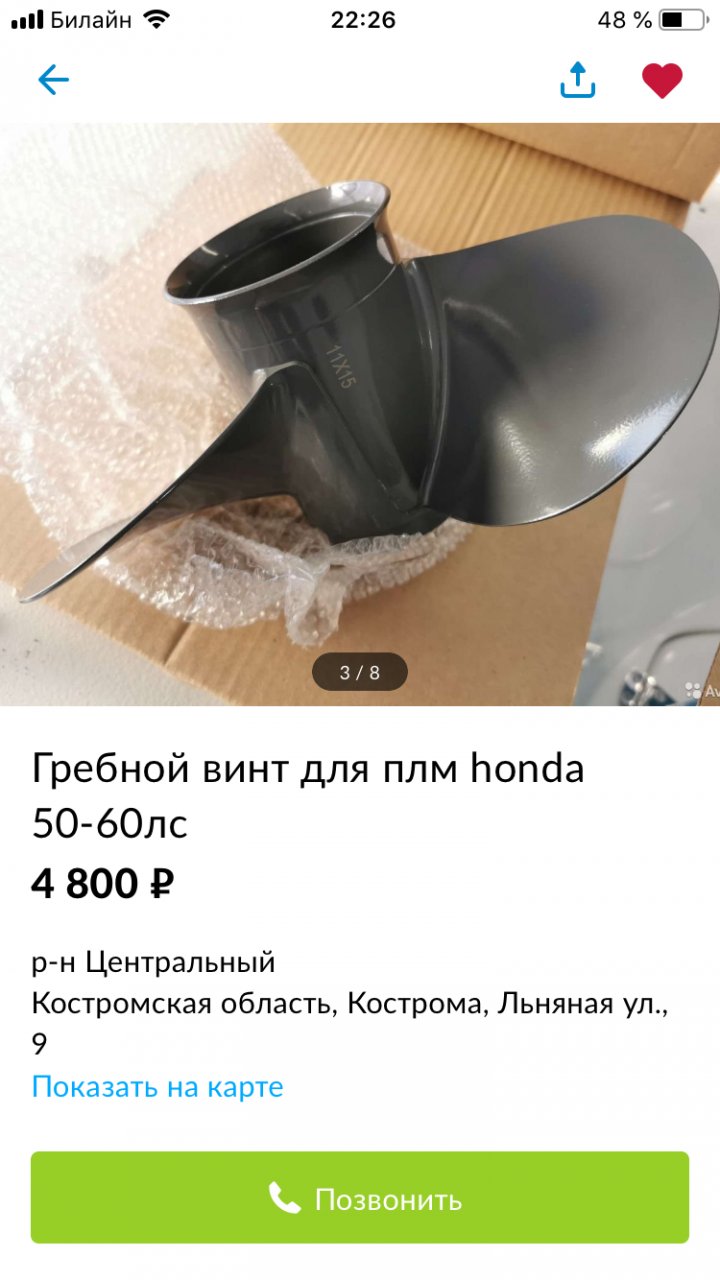

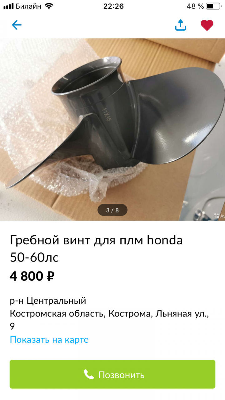

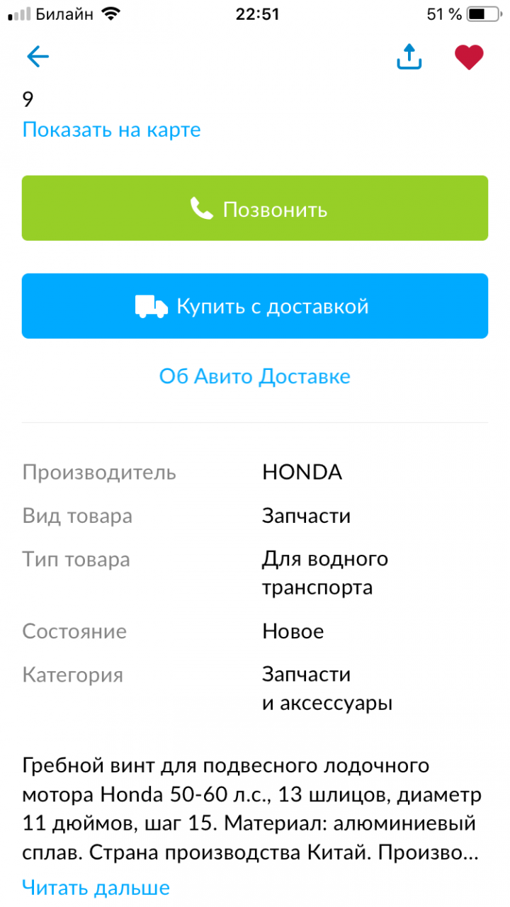

Самое главное забыл! на фото видно что производитель хонда!
14 735
4 532
А нижнюю строчку ты принципиально не читаешь?
На этом винте, маркировка написана краской. Так маркируются самые отстоные винты.
Китай с такой маркировкой, это лотерея в квадрате.
Может быть тебе повезет( бывает такое) но повезти должно в квадрате.
У косорылых винтов две беды...
  1. Ал. Говно.
  2. Маркировка от балды.
Но справедливости ради, конкретно на Х20 четырёх лопастные раз 5-6 попадались винты идеальные, один в один с хондой, ваще пристебаться не к чему, кроме шлицов на втулке.
Хочешь с играть, сьиграй, потом расскажешь.
Такой оригинальный винт я видел последний раз в лабазе 3 года назад 17000₽.

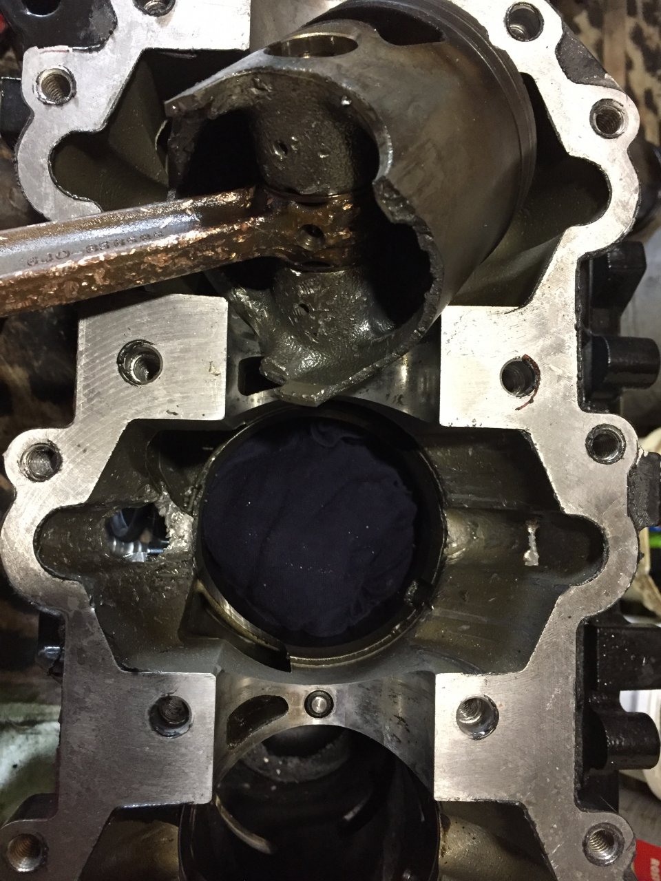

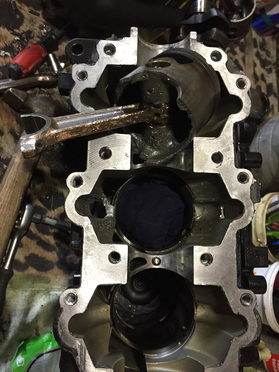

Пи..да движку! шейка шатуна среднего цилиндра вышла наружу. под бобинами дыра в картере.

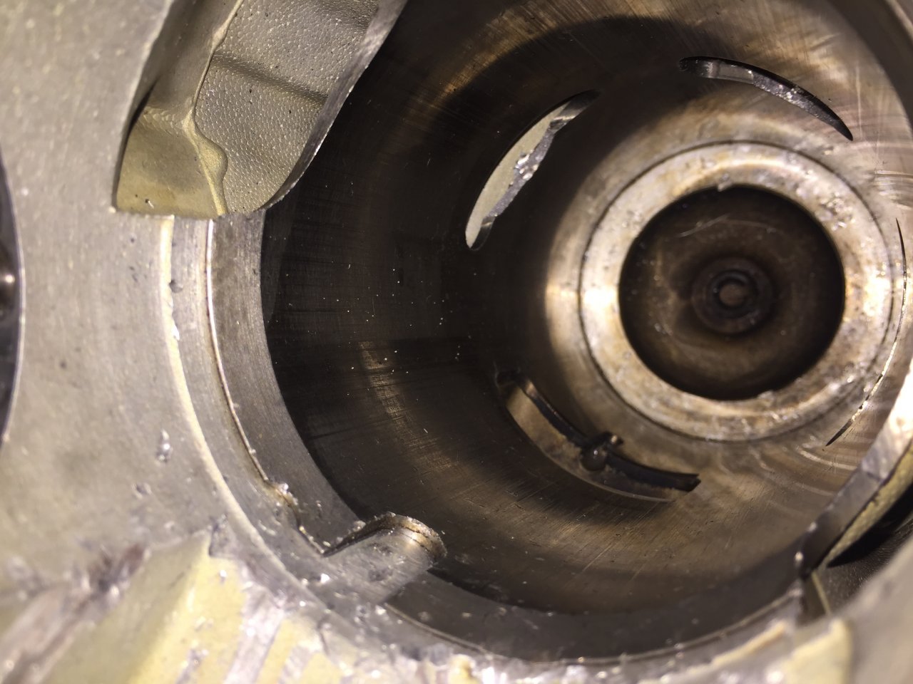

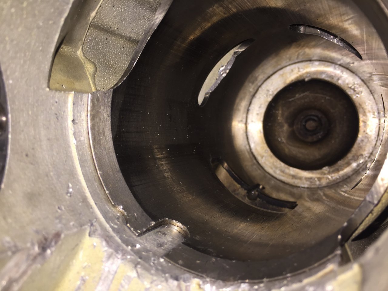

Возник такой вопрос гильзуется или нет блок цилиндров Мерк 50 2т.
откололо кусочек гьльзы возле впускного окошка.
мах578
25.01.2017
500
116
пермь
максим
казанка, сарепта,
вихри, ветерки, ямаха60(была), сузуки DT65
попробуй сначала гильзы найти в продаже. большой кусок откололся? фото есть?

только дыр в картере фото. которые уже заварили, варется кстати очень хорошо оргоном! не дай бог каму варить)))
постараюсь завтра сфоткать и выложить.

Гильзы в продаже нашол. Теперь буду рукастых парней искать!

Сегодня собрал поршневую. сколы не очень большие, выхлопные окошки намного больше впускных с отколом!
жду лепестковый клапан по прибытию полная сборка и запуск.
