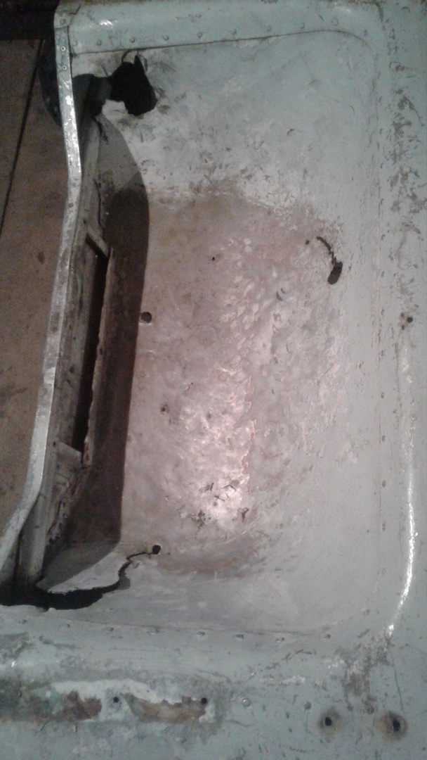

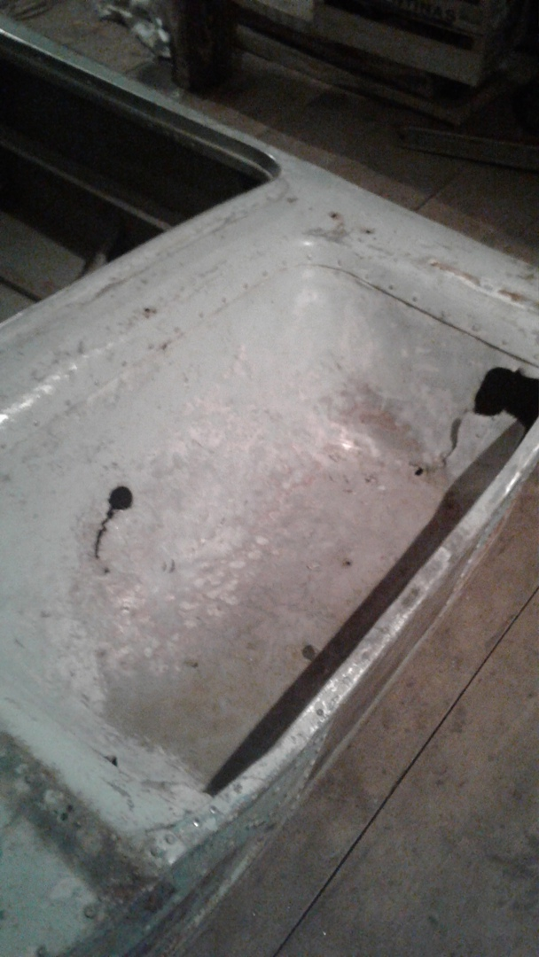

Немножко выравнил рецесс. Завтра займусь латать.

Вопрос знатокам. Высота транца лодки 385 миллиметров. Длина мотора от посадки до кавитационной плиты 430 миллиметров. Разница в 45 миллиметров. В книге она должна составлять 40-80 миллиметров. Транец планирую усилить алюминиевым уголком толщиной в 8 миллиметров. Мотор при этом поднимется. Подскажите повлияет это в худшую сторону или нет? Не наделать лишь бы глупостей.

Навесь мотор на транец , подложи под струбцину уголок (8 мм) и посмотри что получается.

Ещё один вопрос знатокам. В какой последовательности нужно действовать. Грунтовка, герметизация герметиком, клепание заплаток. Подскажите.

Получается 370 миллиметров.
Надо пробовать.
Это очень важный момент.
Ты когда будешь мотор по дыркам регулировать на воде, у тебя винт будет отходить от транца, одновременно подниматься из воды, тем самым устанавливая правильный дифферент на корму сообразно развесовке в твоей лодке.
Может случиться так, что вот этот недостающий сантиметр(381- 370 =?) не позволит тебе откинуть мотор на 4 дырку, на которой запросто может быть правильный дифферент на корму(ну у меня как раз на 4 дырке например).
То есть лодка будет просить 4 дырку, а дать ты ей 4 дырку не можешь, потому как прохваты от высоко сидящего винта ( + 1 см) не позволяют.
Такие вещи сначала настраивают на воде, и только потом крепят наглухо.
Погоди рецес латать. На фото нет доски транцевой, я один это вижу или как? Были железяки из чернухи типа усиления, убрал, молодца. Показывай транец подробнее, здаётся мне что там собака порылась. Если ремонтировать транец то тазик рецеса нужно снимать. Ну и вытяжные заклёпки на транце появились не от хорошего.
