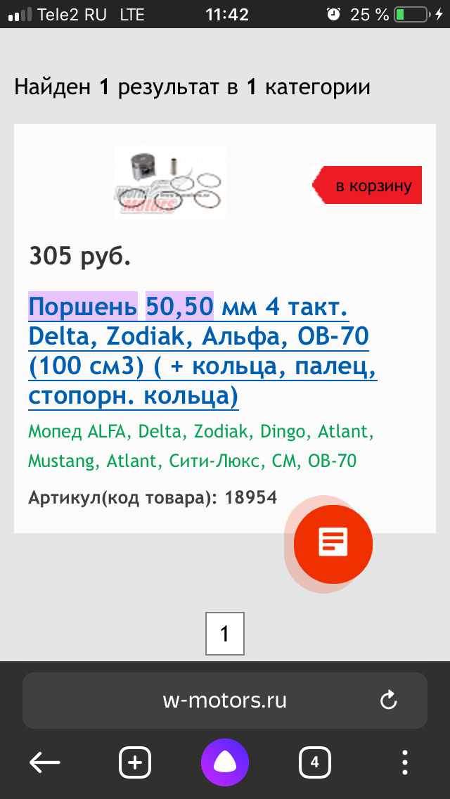

Добрый день. Я новичок. Купил 8э. Разобрал двигатель. Изношены цилиндры. Задумываюсь о расточке цилиндров в 50.25. Думаю сделать сборные поршни( тело поршня от мопед альфа, дельта, зодиака 100 сс, есть ремонтные размеры, головку от родных поршней пепесадить на 2 винта в потай каждый, что думаете.?

В теле поршней ещё надо сделать штифты для замков колец, и замки на кольцах, рем поршень стоит 265 рублей, (кольца поршневые 2 шт, маслосъемное 1 шт, палец, кольца с опорные для пальца 2 шт) совсем не дорого.
Тогда уж проще и лучше отлей из старых поршней новый...

Не проще, изготовить форму, отливать, токарить внешний диаметр, пазы колец, отверстие под палец сверлить...... Без спец станков с хорошей точностью не получится, а тут только головку пересадки и вуаля, длина юбок до отверстий под пальцы одинаковая, тем более и кольца есть в магазине и дешевле намного чем на ветерок, да и к тому же 2 ремонт вроде даже есть....
Правда?
Слышал про отрыв голов от юбок?и это на нормальных поршнях...А тут два винтика...Впрочем.в добрый путь...
Пы сы-и самое главное...А как насчет дефлекторной продувки? или тебе это не ведомо?
Пы-сы2 Не мучай себя,обработай свои стандартные поршня мс-2000 и тебе наступит щастье...
кольца найдешь,они есть в продаже,пошукай у ульяновцев...

Отрыв.... Допускаю, но перспектива восстановления геометрии цилиндра и надеюсь хорошей компрессии очень притягивает

Есть вариант сварки, но 1см шва 50 рублей....750 рублей за поршень. Но геометрия поршня может уплыть
