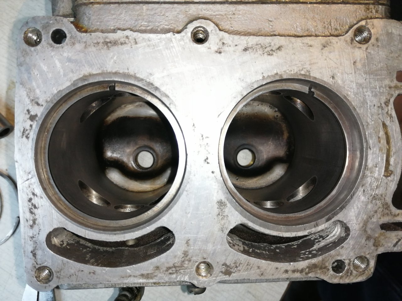

Кольца кстати тоже лажа. 3 нормальные такие как слева . И 3 какие-то "сколоные" , справа. Толщина колец 1.5мм.

Искал кольца нормальные , да пипец! Нашел ВК , два комплекта, 80х годов. Узкие и широкие. Широкие до сих пор в н.з.
