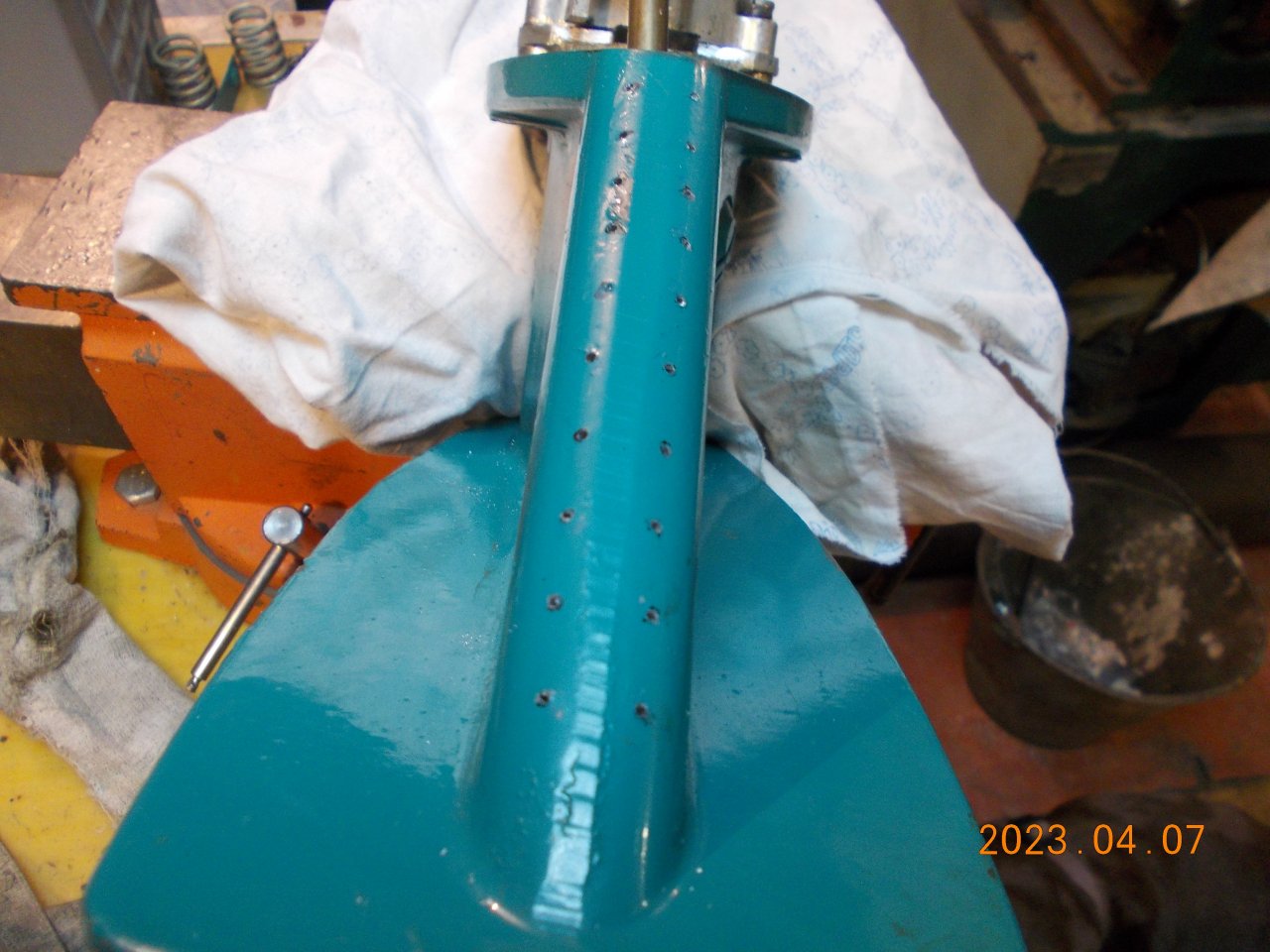

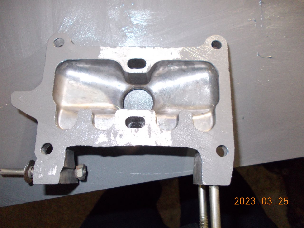

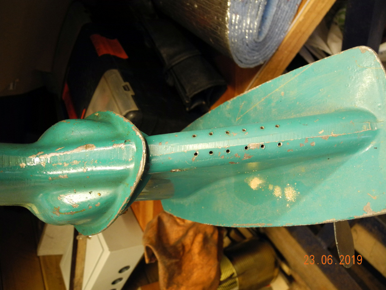

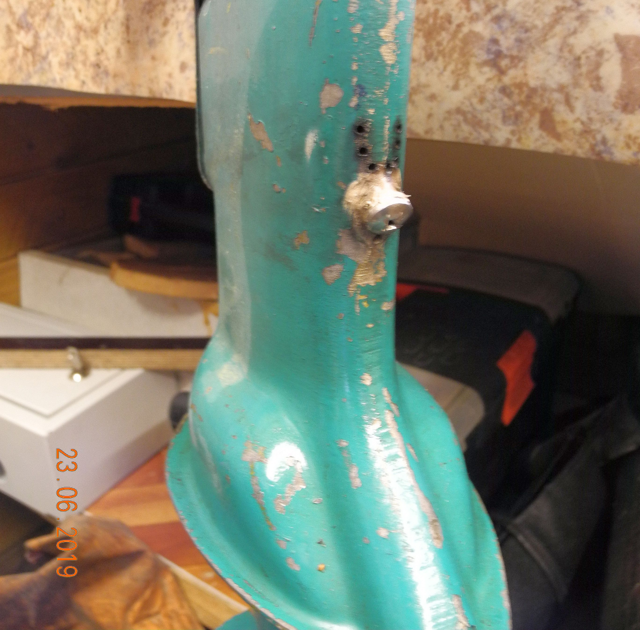

Можешь эскиз кинуть где и сколько сверлил отверстий?
И относительно наклёпки пластины: можно просто наварить на пластину ещё пластину (увеличить толщину), не оторвёт сварку?. Какой толщины кусок надо наваривать?
нашел фото своих доработок по выхлопу
243224 243225
благодарю
на перегородку в холодильнике, доп.пластину устанавливал со стороны выпускных окон или со стороны крышки?
ФЛВ
27.06.2014
458
146
Леонид
Казанка-м
Ветерок8;12 Москва м
благодарю
Суть этой затеи- снижение тональности звучания мотора. Ставиться пластина для жёсткости со стороны воды(крышки). Считаю что заклёпы надёжнее.

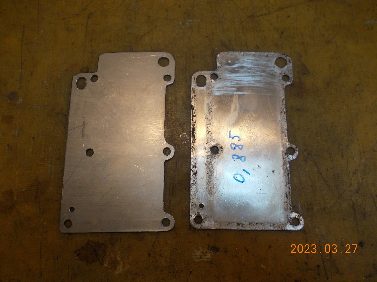

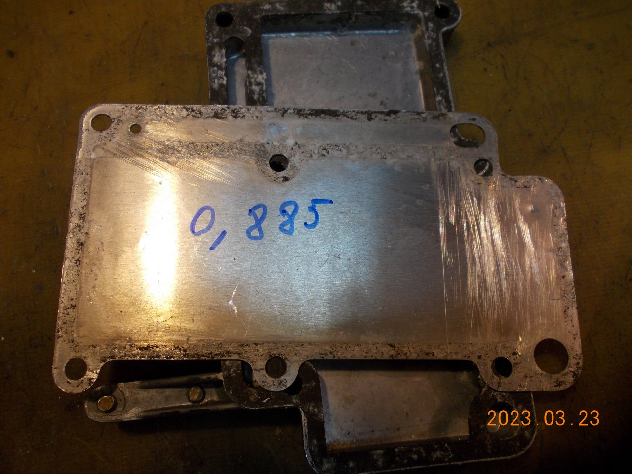

Вот она, пластинка даже миллиметра нет.
243240

Притёр сегодня прилегающие плоскости. Вот какие нюансы в начале работы выявляются.
Посмотреть вложение 243224Посмотреть вложение 243225
[/QUвсе твои доработки
При полете на глиссере с такими доработками беруши в уши придется ставить. Орет как штурмовик на пикировании, особенно на волне. Я тоже так делал и потом, после длительных поездок, все дыры заварил и сделал одно отверстие высоко, как у ямахи с гидрозатвором. И с перегородкой из нержавейки занимался. толщина 2 мм была. Ветерок 8 вообще не грелся, жрал бенз по страшному. Теперь все штатное стоит, и проблемы ушли и расход топлива тоже.
Вот видишь...и ты проникся и до тебя дошло...что не фсе дырки одинаково полезны...
Дойдет (может быть) и до других...
moses
965
349
Питер
тебе не повезло... сочуствую
у меня было ровно наоборот, и звук тише, и приятнее на слух, и троллингом ходил часами без перегазовок...
может чего в консерватории поправить надо...
elovik
19.11.2020
77
73
Бобруйск
ПВХ 370
ветер 8.12
Про троллинг разговор не шел. Это кому для каких целей мотор нужен, единственный плюс на троллинге -это менее булькающий звук. У меня на булькающий щука лучше клюет.

Спроворил пластинку(крышку выхлопа)
243361
из нержавёйки.

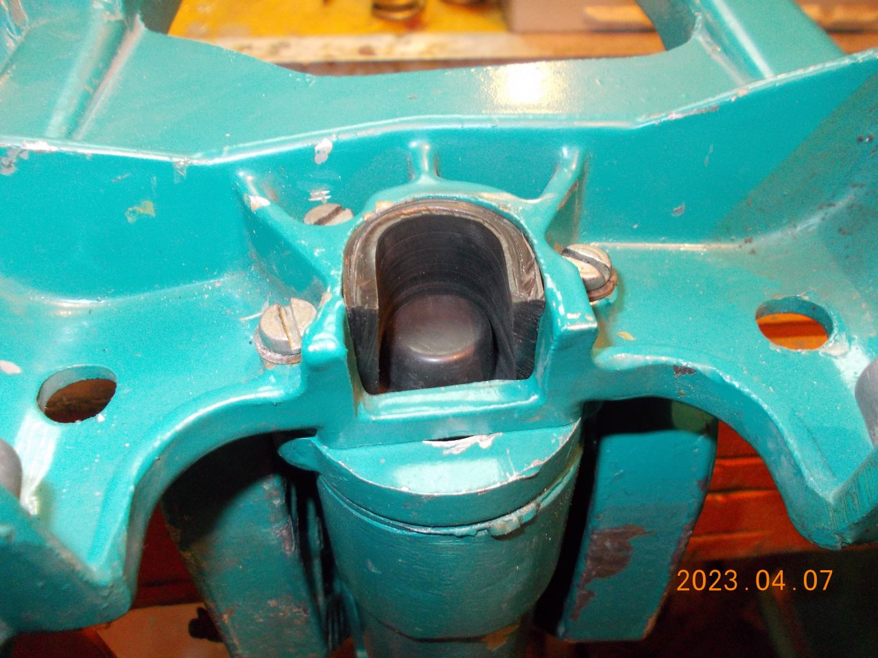

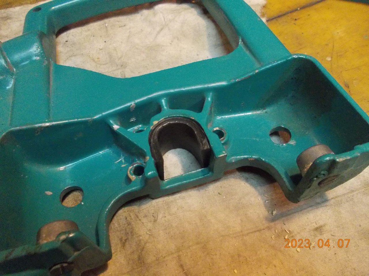

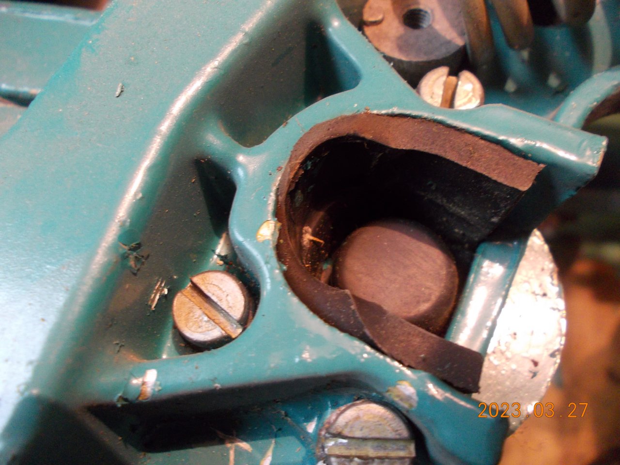

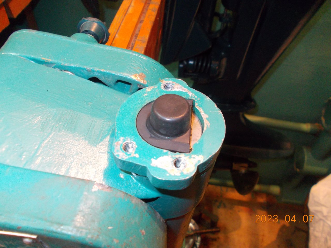

Подвеску трогать не хотел, но там оказалось не всё прикручено. Затем выяснилось, что и вставлено (резинку загнули) криво. Ну как так :??!
243362
243363
Voivano
4 415
1 930
Ачинск
Ракета РЛ-380
Я впереди, там где резинка сразу же раздавливается, ставлю полоску из полиэтилена, вырезаю из железнодорожной подкладки. Можно кусочек полипропиленовой трубы. Всяко дольше проходит.

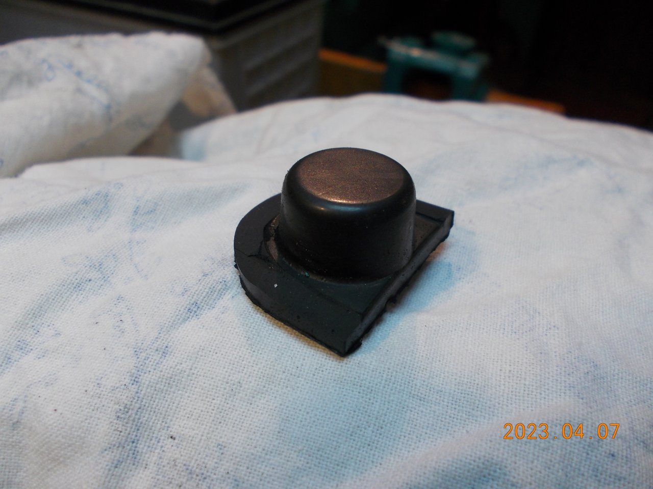

Купил у сапожника полиуритан и так вот получается.

я сделал затвор выхлопа высоко. как у Ямахи- на глиссере не особо разница и слышна. Посмотрите на моем каНале на ютубе. НА ТРОЛИНГЕ БУЛЬКАЕТ. НО НЕ ГРОМКО. СУДАК И ЩУКА КЛЮЕТ.

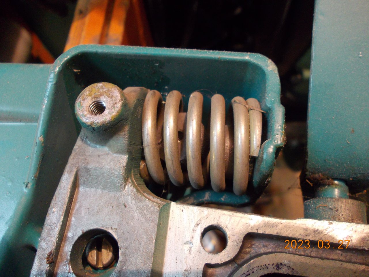

И демпфер подремонтировал.
