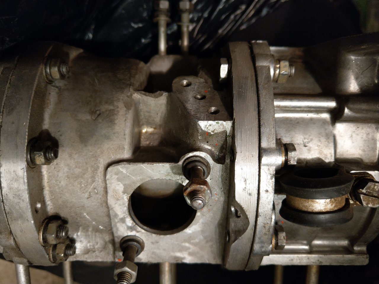

. При таком раскладе я-бы вообще с нуля среднюю часть картера выточил, но она к сожалению номерная
Юр, но можно и самому нужный номер набить, сейчас уже не проблема нужные биты найти
Георг Ом
01.07.2016
4 501
994
Богородск
Есть Прогресс-2, Орион-10 ЯРТ, были Романтика, Ока-2 РЗАА, Малютка-2
С битами проблем нет, но вот набито нифига не на ступеньке, а на проточенной на токарном станке части. Если кто-то удумает запилить старый номер, то это сильно будет бросаться в глаза. Завтра сфотографирую для примера как набит заводской номер.

Так я не предлагаю спилить старый номер, если найти(выточить) новую среднюю часть, б/номерную. А вообще, б/н были или есть?

слышал такое,шо часть картера,на которой набит номер,протачивали на токарном станке,а потом по проточенному месту набивали новый

Ремонтные безномерные картеры продавались раньше. Даже в советские времена считалось что для ремонта побитого картера или проточки слишком прогрызенных канавок на прилегающей к золотникам части картера не в каждом городе найдется станочный парк. И такие картеры были, но вот делали на них в мастерской набивку номера или нет - не знаю. После развала союза чего только не было. Возможно что и номера при замене картера не обязательными стали.
