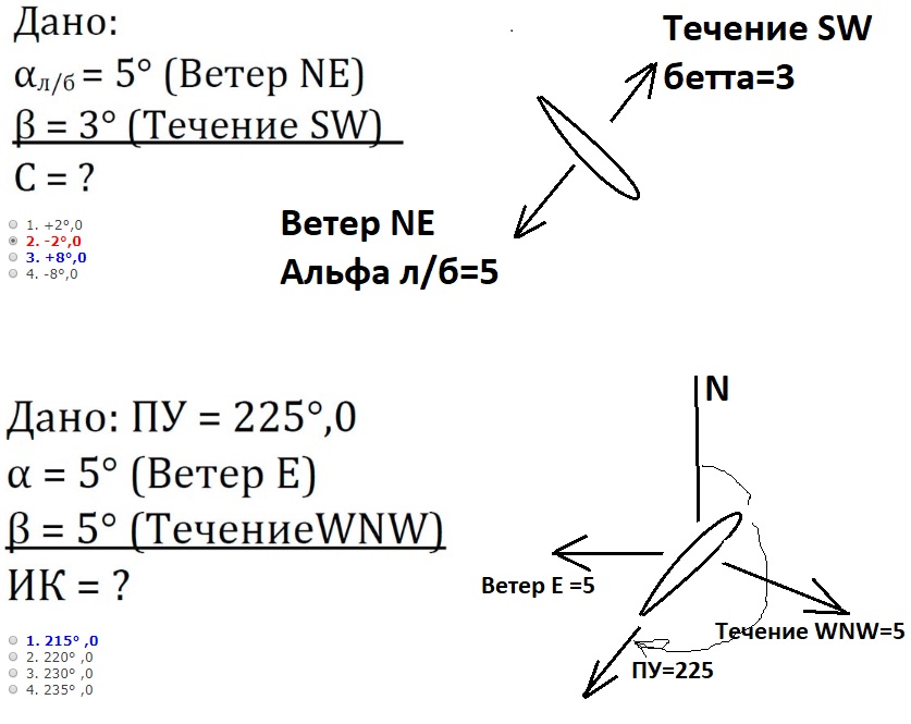

Прошу помочь с задачами, сколько не пытаюсь понять - не получается.
В обоих задачах ветер и течение направлены в разные стороны, а при решении получается, что складываются, как будто направлены в одну сторону. Или при решении не нужно учитывать направление ветра и течения, которое указано в скобках?

Печатаю с телефона, не удобно смотреть условия, но смысл думаю будет понятен. В первой задаче ветер и течение направлены в одну сторону. Пример: западный ветер и восточное течение это одно направление. Считай суммарный снос а+в=с.
