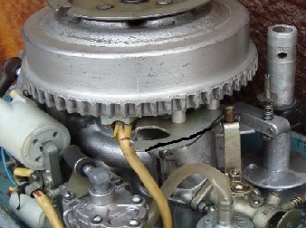

Подскажите новичку, как доработать/настроить Втерок-8Э под работу на ПВХшке с небольшой нагрузкой 1-2 чел, работает в основном вполгаза на глиссере.
Появилась мысль доработать кулачок основания магдино, ибо нормальный УОЗ получается только при полном выворачивании румпеля, когда ролик дроссельной доходит до конца полки на кулачке. Поскольку на полном газу на лёгкой лодке смысла ходить мало, то хочу болгаркой спрямить профиль кулачка чтобы и на полуоткрытии УОЗ был побольше.
Я ещё когда максималку тестировал заметил, что на полном вывороте румпеля тяга заметно прибавляется, но мне этот режим не нужен.
У кого какие соображения?

Я тебе в контакте написал. Но скопирую сюда. Зачем кулачок спиливать. Если можно на карбюраторе повернуть (подогнуть) тягу, чтобы дроссель открывался на меньший угол. Получишь тот же результат, и при необходимости все сможешь вернуть в исходное. Кроме того. мотор имеет максимальную мощность, когда дроссель до полного открытия не доходит градусов 10. При положении дросселя в ДП, частота вращения немного снижается. Конечно, все это незначительно 40-60 об/мин, но тем не менее, проверенный факт. Об этом эффекте написано во многих источниках, в т.ч. и у Фишбейна.

Испытания после отпиливания прошли успешно, всем рекомендую.
