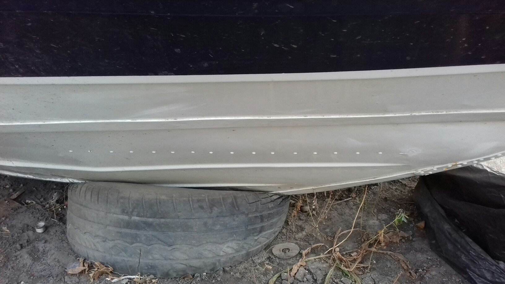

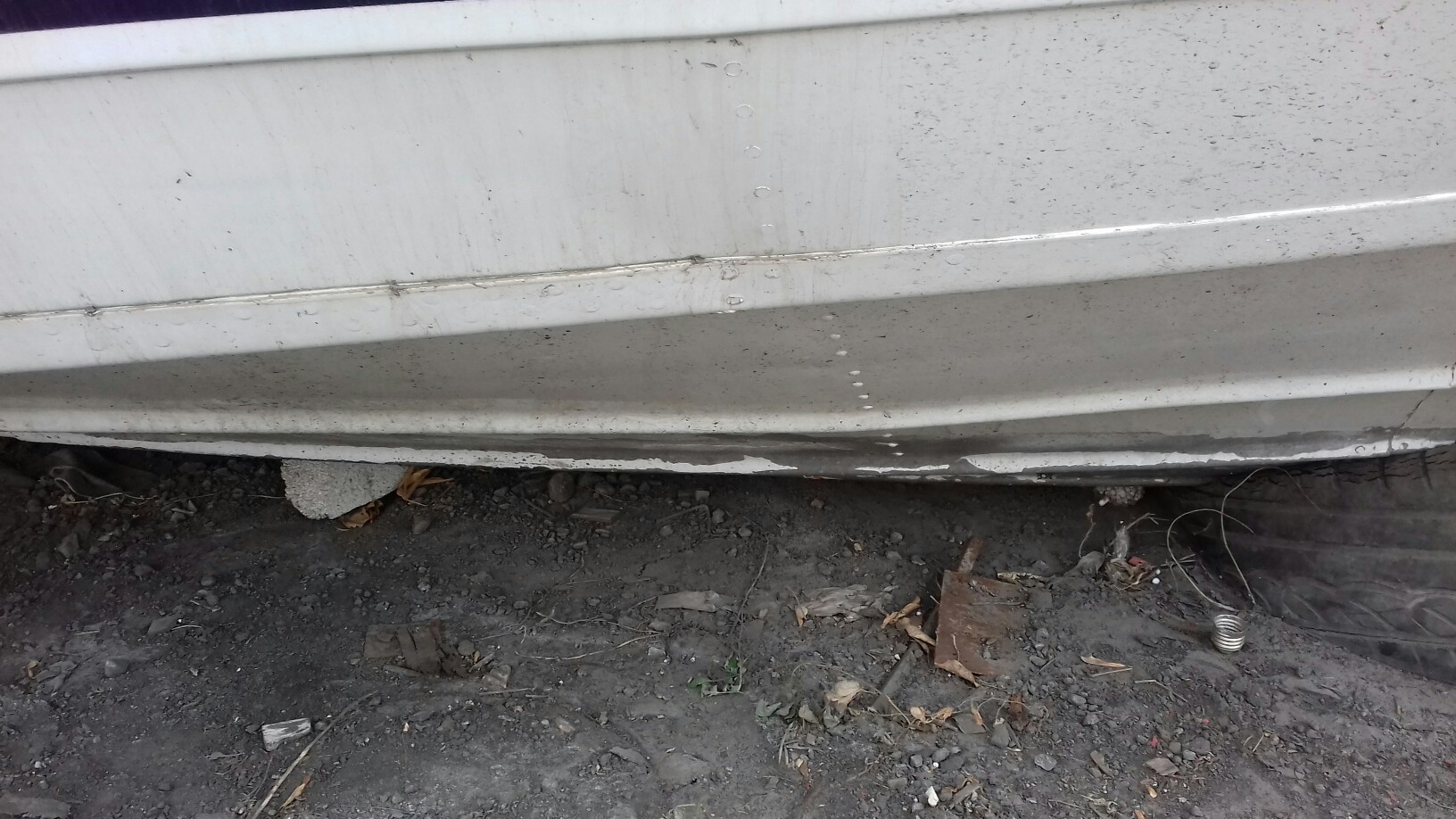

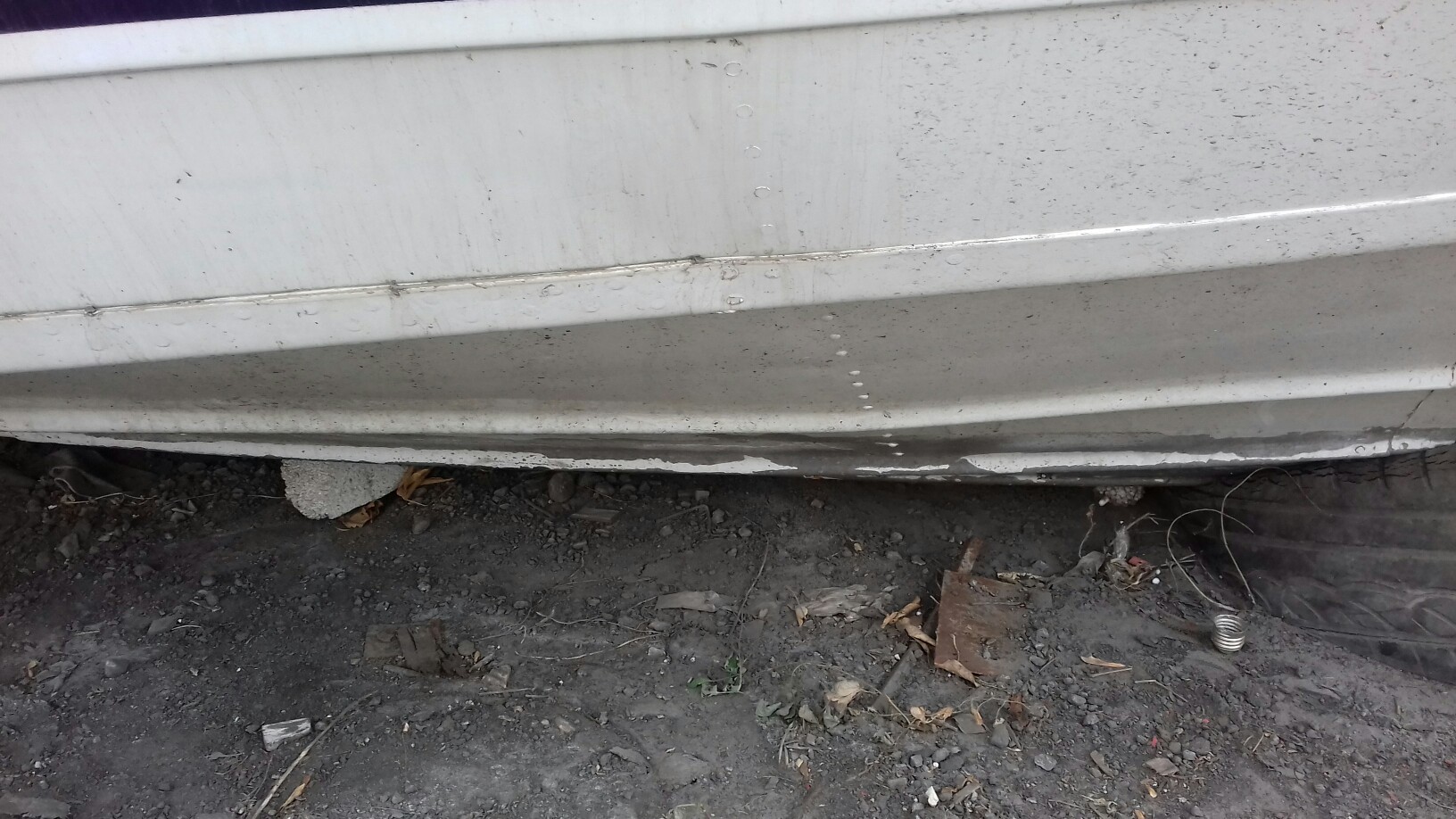

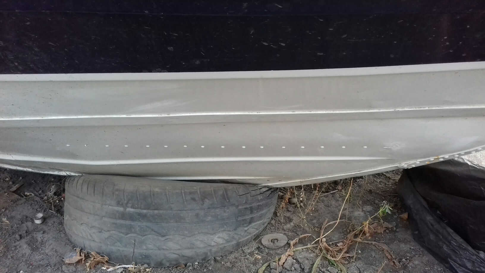

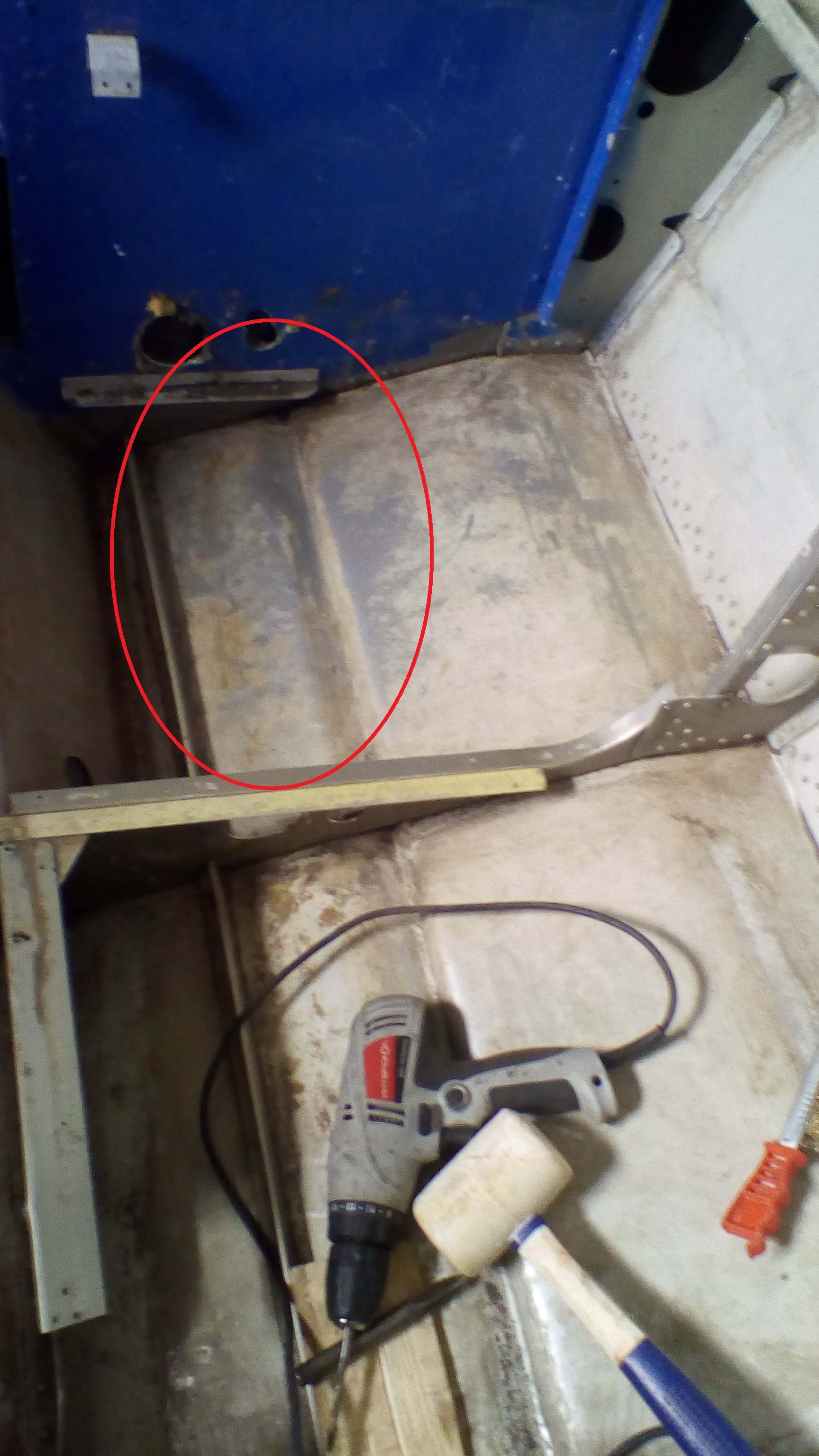

Вот теперь вопрос. Там, где помечено кругом, была большая вмятина, после короткого ложемента от прицепа. Плоскость, конечно, после вытягивания надо усилить, а вот где именно надо произвести усиление, требуется ваше мнение. С другой стороны катера такая же проблема.Посмотреть вложение 140277
Сергей начни с усиления шпангоутов, вот второй ряд выступающих головок , и так по всем шпангоутам , изнутри весной сфоткую , а в принципе и так понятно, я на всех лодках советую так сделать и забыть про течи по заклепкам. На них уже дополнительные стрингера наложешь либо с прокладкой , что значительно проще, либо с подсечкой на профиле.

Стрингер дополнительный, по всей лыже также . Где хлопун, ставишь в максимальном перемещении и по всей длине от одной жесткости до другой.

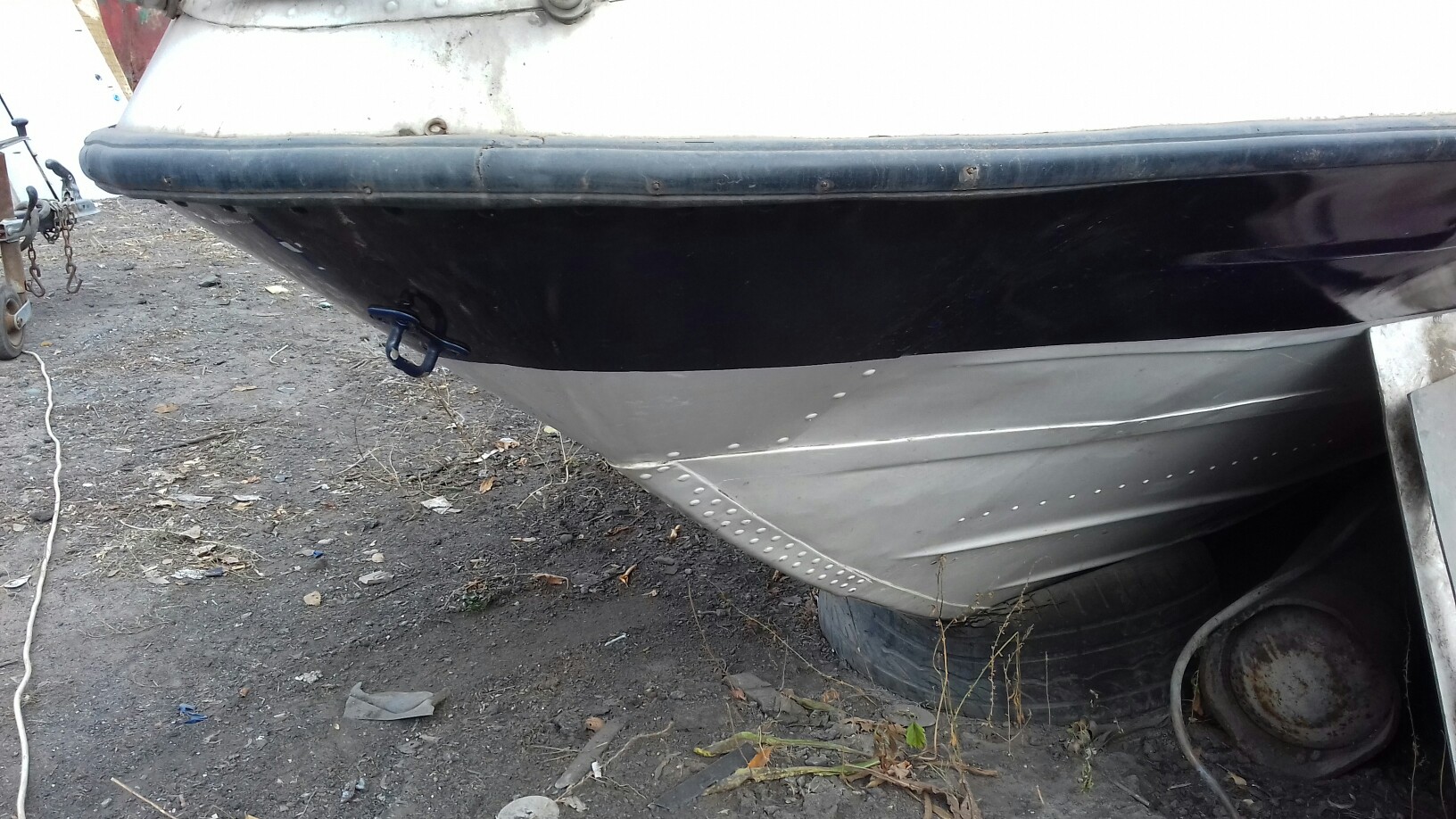

На носик накладку из Д16Т толщиной 2,0 мм поставил , а то заводская была из мягкого алюминия вся пожеваная какая то.

Парни на носик ,если просто часть клепок демонтировать и потом сделать накладку из 2,5 мм, пластины и проклепать ,дело в том что в этом месте у меня на прицепе резиновая площадка ,возить 300км до воды,а так и нагрузка расползется?

Олег ,а спереди,если еще шпангоутов добавить пару штук ,думаю хуже не будет?
Можно и шпангоуты добавить , но стрингера проще , нужно плоскую ячейку уменьшить, тем самым снизить амплитуду колебаний самого днища

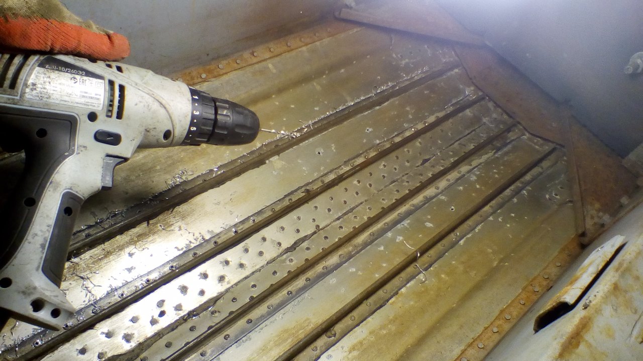

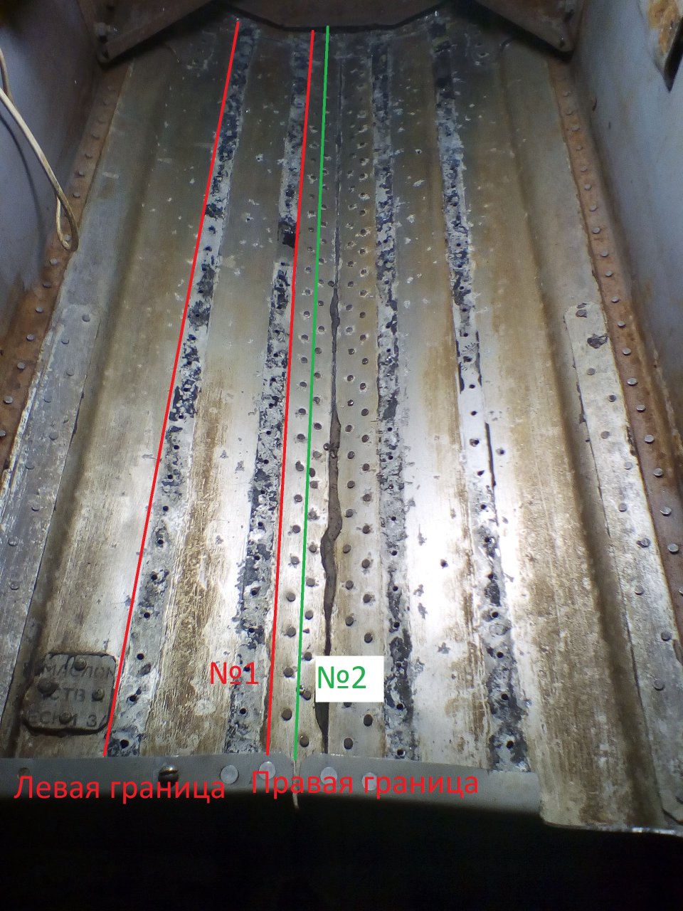

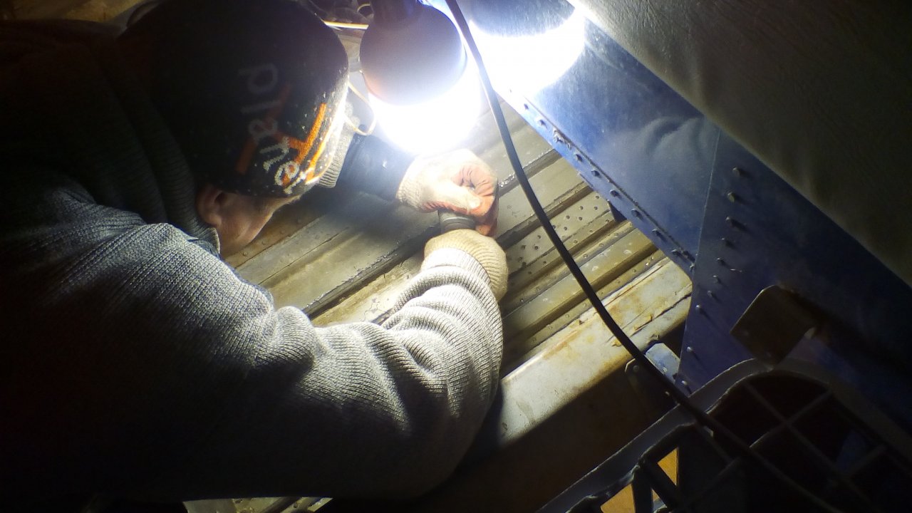

Привет всем! Праздники закончились, теперь можно немного заняться ремонтом. У Николя снял ящик аккумулятора и упс ,появилась коррозия.

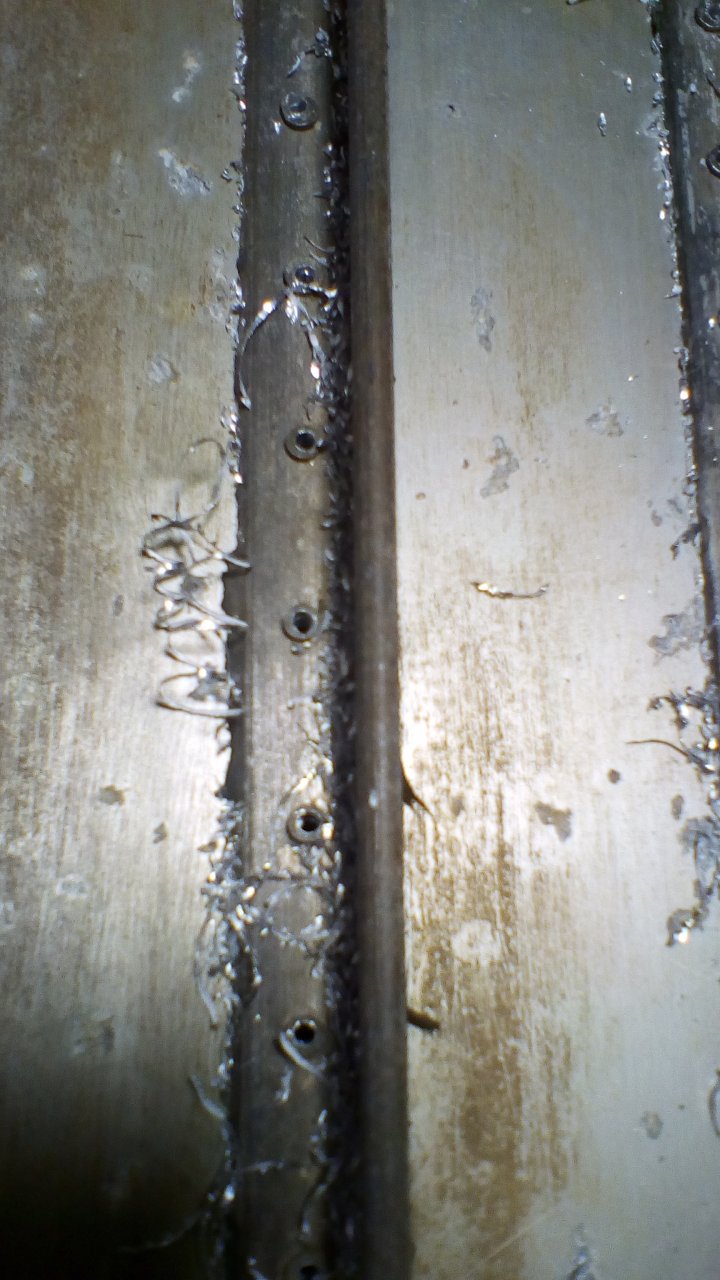

Ломал голову каким образом вылечить кариес, решил высверлить клепки, снять стрингеры ,зачистить металл ,грунтануть кислотником, сделать латку 150/1000 ,герметик и всё на место. Вопрос, может высверлить еще крайний ряд клёпок на накладке киля, потом всё это дело склепать или достаточно будет притянуть стрингерами,добавив между ними ещё ряд клёпок, а где коррозия вышла наружу тоже проклепать. Ваше мнение, какую выбрать правую границу №1 или №2, раз уж пошла такая пьянка?

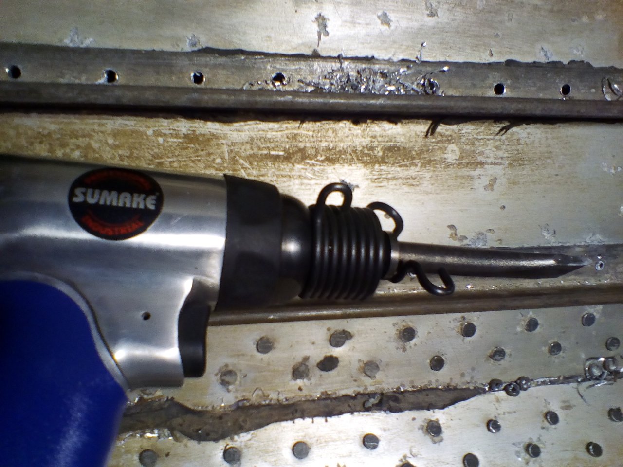

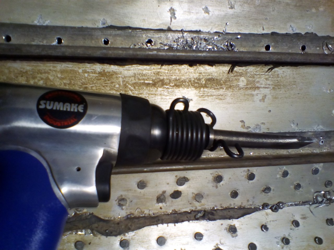

Скажу прямо, не решался начать работу, но близость сезона толкнула на ремонт. Набор инструментов: шуруповерт с функцией дрели, пневмомолоток, ну и так, по мелочи. Как итог, 2 сверла 3 и 4 мм в мусор, и 6 часов работы, 160 клепок в ведре. Позже начну чистить и готовить накладку, если что-то не так, поправьте. Всем спасибо за совет!
