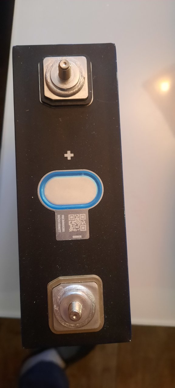

Подскажите чем уследить эти шпильки, если просто в крепеже взять из обычного металла боюсь ржаветь будут, если из нержавейки то как она проводит жлектричество, не будет ли значительных потерь?
Так из чего зделаны шпильки? Магнит в помощь
Медные гайки проблема с шайбами? Или с нержи? Или есть спецальные для контактов,как в авто,
Уже проверил, магнитятся хорошо, есть из нержавейки болт, он тоже магнититься но заметно хуже, короче купил уже из простого метала всё, если будет окисление буду думать
:good:
Банки проверил? На ah

Собрал на испытания пока без ящика, заряжу, потом разберу всё проверю ячейки по отдельности, посмотрю как балансируются, если всё ок буду ящик подбирать

Как проверка прошла? Или все еще заряжаешь?:?
Вот как раз разряжается, подключил лампочки общей мощностью 120вт и засёк время.
Кто помнит скажите что на что умножить или разделить что бы узнать амперы?

Это 10А.
Мощность дели на напряжение.Получишь амперы.
Получается так - мощность 120вт × на напряжение 12в = 10А и × 8часов (это предположительно столько проработает гирлянда из лампочек)= 80Ач может отдать аккумулятор, всё правильно?
Если аккумулятор 100Ач и бмс его отключить на остатке 20% то моя гирлянда должна проработать 8 часов, верно?
Я думал ты тестер для проверки аккума подрубишь
Блин канечна проще, только где его взять))
Я уж так из подручных средств, но думаю купить что то что будет показывать остаток ёмкости и в ящик вмонтировать

Ща прочитал, Кулометр показывает остаток в аккумуляторе в Ач, его приделаю
