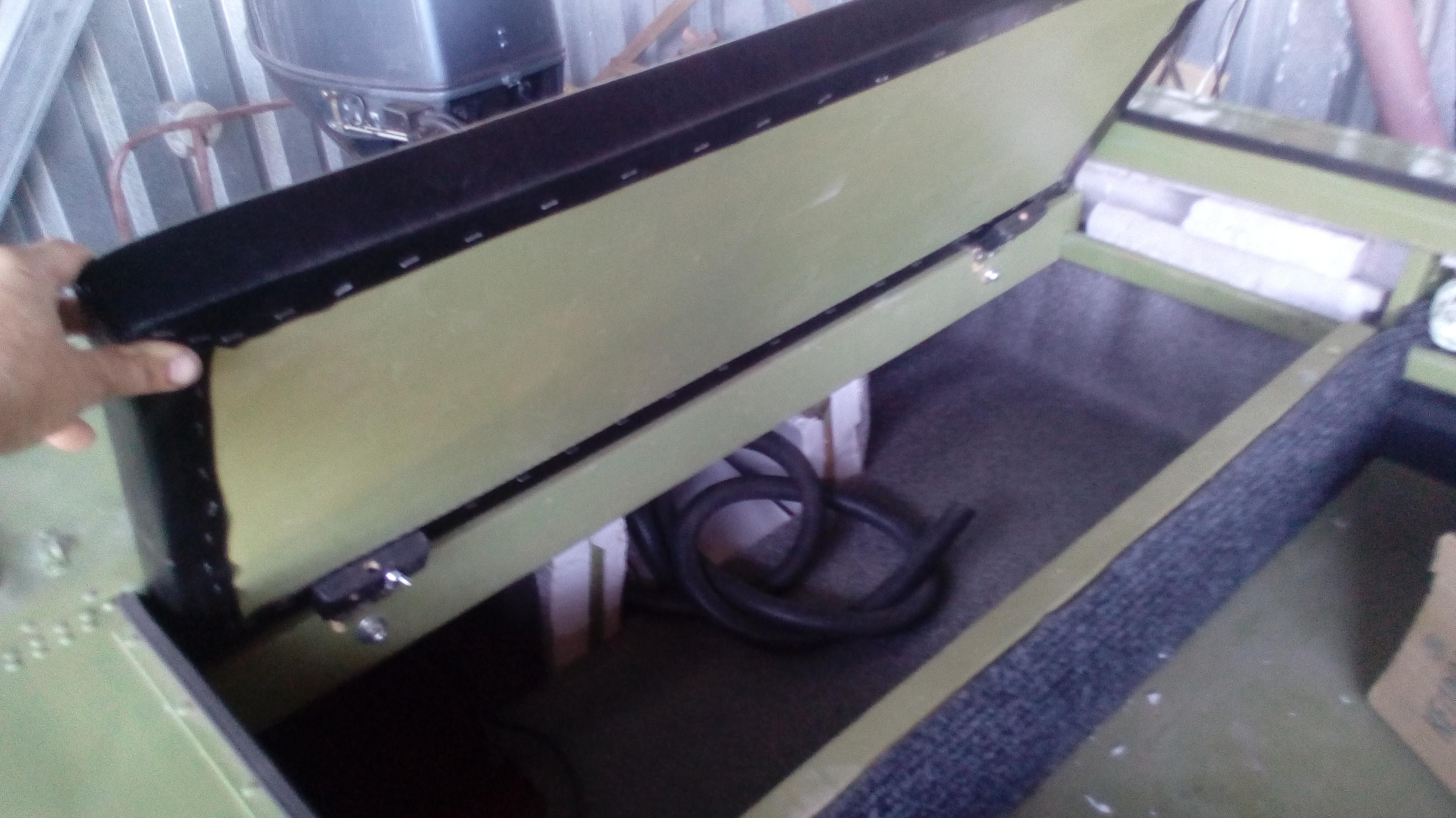

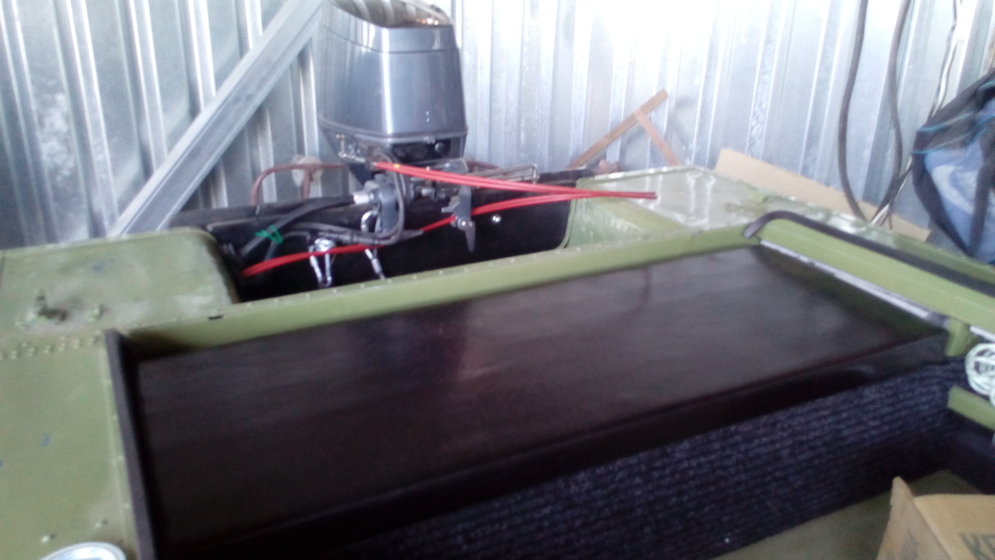

Кажись доделал транец склеил из фанеры.
и рундук обклеил пенкой.
Крышку рундука сделал легкосъёмную и плавучую 50 мм вспененый полиэтилен.

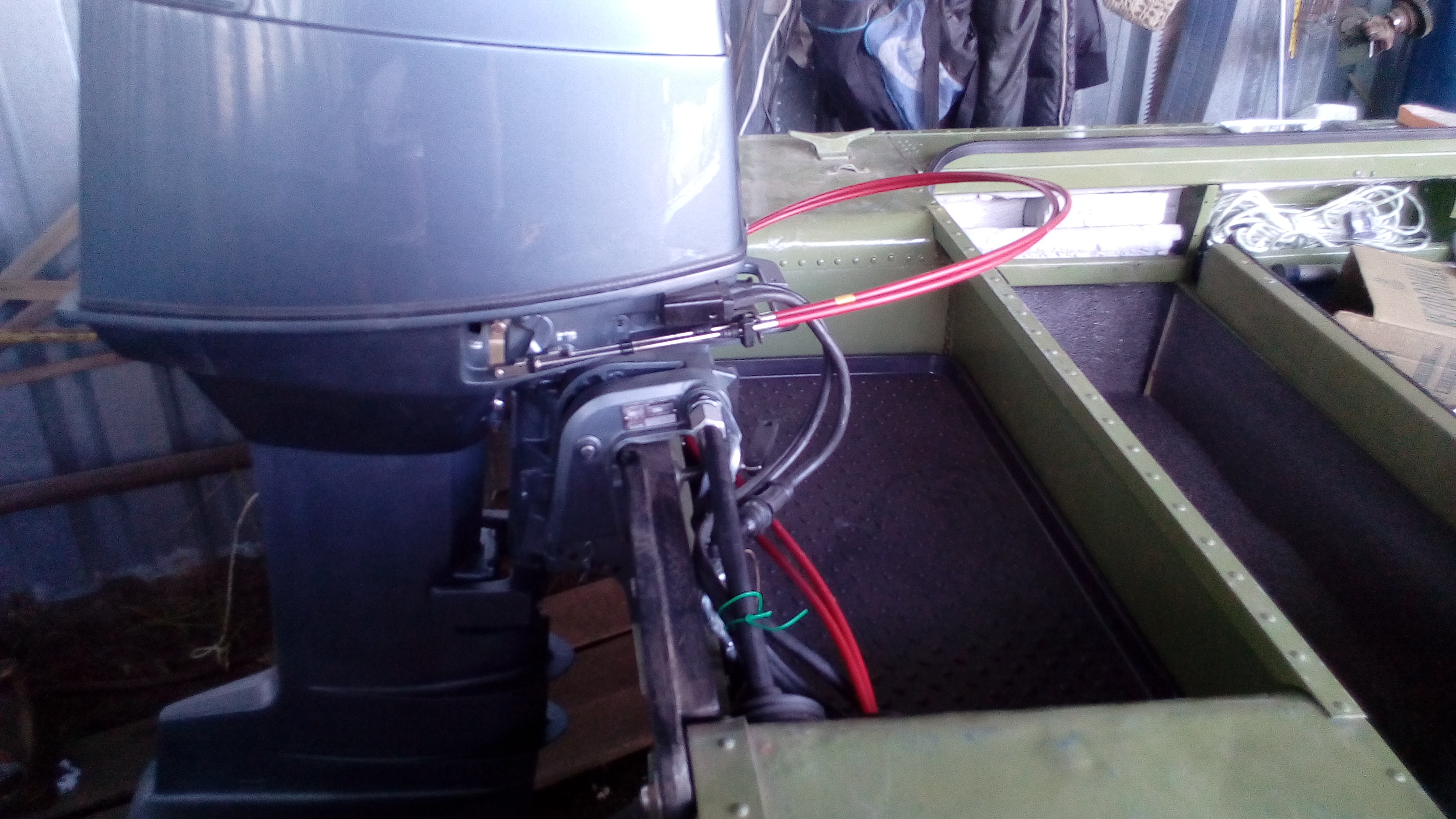

Моторчик высоко висит...
24 314
8 360
А транец не хлипкий ли вышел?
Viictor
06.04.2018
138
Енисей
Victor
Ю-2
Yamaha 30de
так нога длинная. 508 мм (L)
или не о том речь?
Вот уж хз
срощеная фанера 28 мм +18 мм = 46 мм
сращивал бокситка +болты.
переломиться ей вроде никак. и дрожжать тоже не должна.
Перекрывает плита всю плоскость по периметру выреза транца .
Если на вырыв , то наргузка на верхние углы. там фанера 18 мм и гайка с большой шайбой.
Не знаю что сказать.
А в каком месте хлипкость?

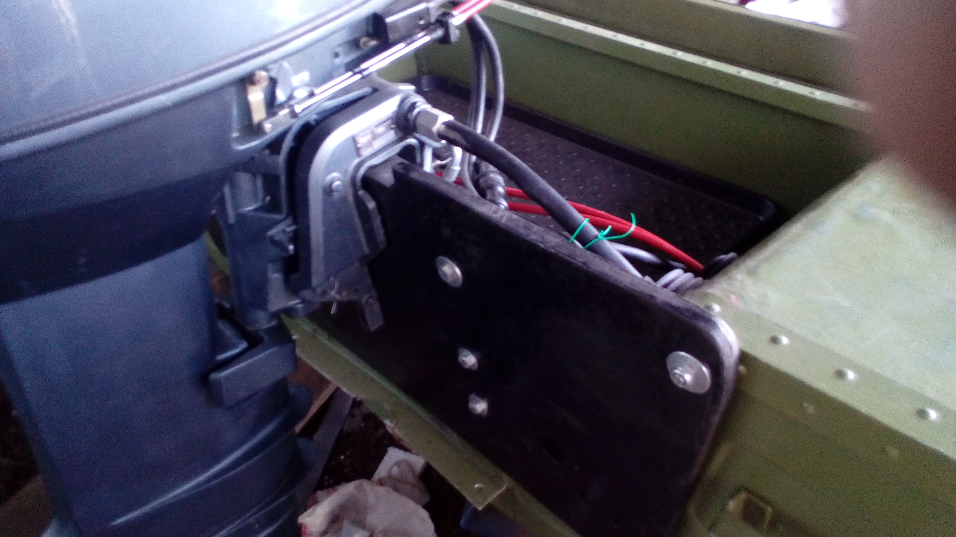

Показалось что креплениефанеры к трану ненадежное. Возможно я ошибаюсь, но по фото думаю там хлипко. Сколько сил мотор, 30?
да 30.
Внизу (внутри рецесса) ответная плита из фанеры 28 мм + 4 болта - прижимает основную плиту
и вверху 2 болта на 12
24 314
8 360
То есть, вся нагрузка на двух болиах с краю.
Имхо
Это не правильно. Добавь хотя бы шпильки.
Viictor
06.04.2018
138
Енисей
Victor
Ю-2
Yamaha 30de
Имхо
Я подумывал ещё два болта поставить по краям (чуть ниже).
Блин жалко дырявить лодку :)))
Шпильки тоже как версию держу. И доска усиления в рундуке установлена. Но спешить не буду пока. Дождусь испытаний. Посмотрю как поведёт себя конструкция. Если пристойно, то и х с ним :)

Толку не ьудет от этого.
Вот и ставь их.
Растяжки ставь сразу!! Сорокет выворачивает при выходе на глисс нехило,, Прогибы, вывороты увидишь быстро . Родной транец на Ю-2 только под мясорубку подойдёт,, а из лодочных моторов под В 12 ( ето без усиления)
Максимальное усиление на элластичных материалах и шпильках -- наше Всё))
Насколько я с ковырянием носа до мозга делал, и то уголок нижнего крепления деформировался... Ну у мну мотор весит под сотку:pardon:
Имхо
Очень неправильно! Блин, середина доски считай не усилена вообще. Транец поднял, рычаг увеличил существенно а вот усиления не сделал. Тугарин правильно тебе сказал.
Совет дельный и добрый.

Очень неправильно! Блин, середина доски считай не усилена вообще. .
Спасибо за мнения

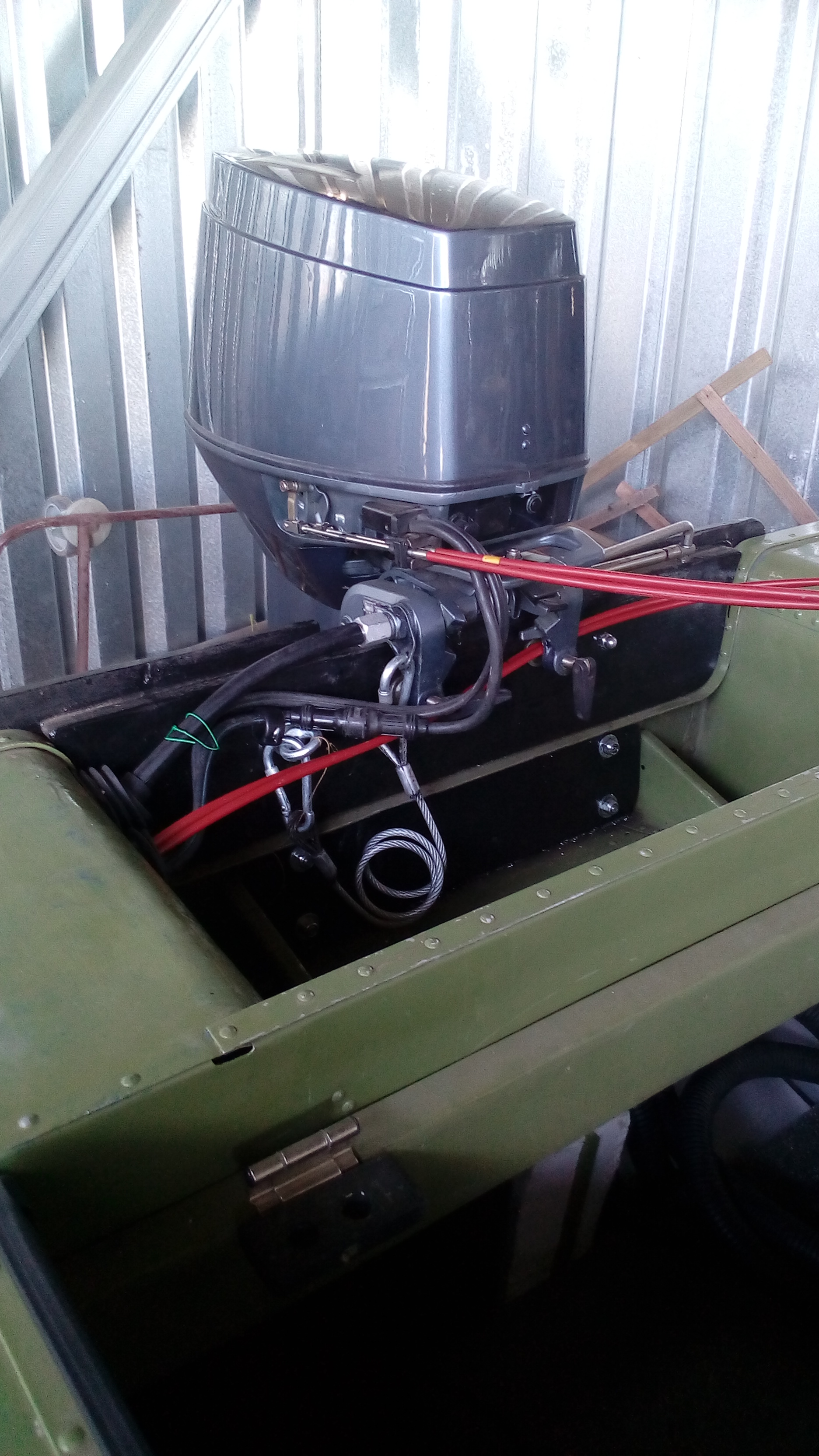

Вонзил сегодня шпильки на 12 с трубами ) теперь поди и 70 ку выдюжит)))
24 314
8 360
Лучше уже, но шпильки нужнл ставить ближе к мотору, дабы нагрузку распределить более грамотно.
Со стороны кокпита шпильки за что крепятся?
На шпильки одень трубку люминевую, это усилит конструкцию. Шпилька работает только на растяжение, а трубка на сжатие.
зачем одевать алюминиевую, когда уже стоит железная? На фотах вроде всё видно.

24 314
8 360
зачем? в чем грамотность? там жесткости по фанере с избытком
Мотор выламыват транец наружу в месте крепления. И усиление эфыективней в этом месте соответственно.
здесь двояковыпукло. Переломить такую фанеру движок не сможет. Она наоборот должна смягчать, пружинить критические нагрузки.
на краях с доской получается жесткая коробочка. и все вибрации на транце.
Если свести шпильки внутрь - вибрации перейдут на корпус. Лишнее расшатывание клёпок , оно бы не желательно.

Ну фиг его знает, я бы у стубцин сделал, так оно по крепче
