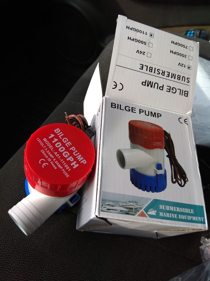

Столкнулся с проблемой при установке данной помпы. Раструб выхода для шланга имеет диаметр 29мм, не могу подобрать шланг. Уважаемые форумчане, которые устанавливали помпу этой модели, подскажите, какой или от чего шланг брали?) Или может быть, можно какой то переходник приспособить?

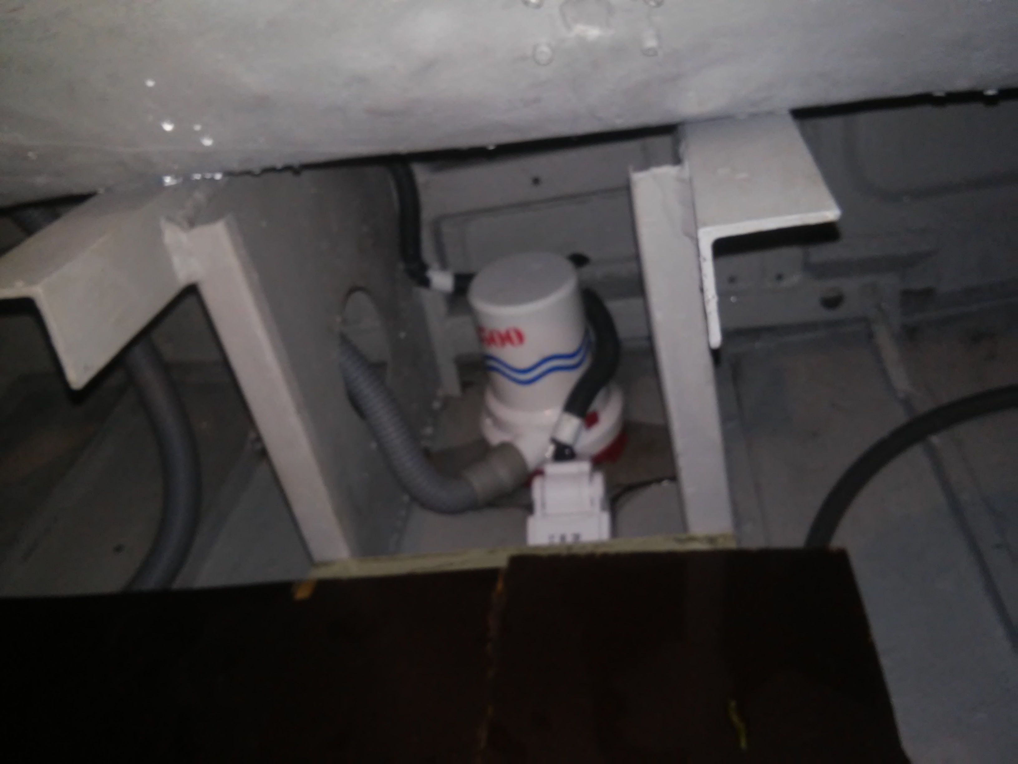

Александр , у меня получилось вот так закрепить, шланг покупал в сантех.магазине для стир.машины которые используются в проф.постирочных. Шланг 3/4 , смазал жидким силиконом патрубок и наконечник резиновый на шланге и все ок:good:В любом поисковике набираешь " сливной шланг для стир.машины диаметр 19-22 мм.
Алексей, спасибо! У меня такой шланг не получилось натянуть, правда я силиконом не мазал:). Пока в поисках шланга с более широким просветом. Все-таки не хочется заужать этот диаметр патрубка, да и сливной фиттинг куплен огромных размеров:)
Саш посмотри здесь, может подойдет http://siltax.ru/catalog/silikonovye_trubki/silikonovaya_trubka_29_mm/ еще посмотри силиконовые шланги для аквариумов

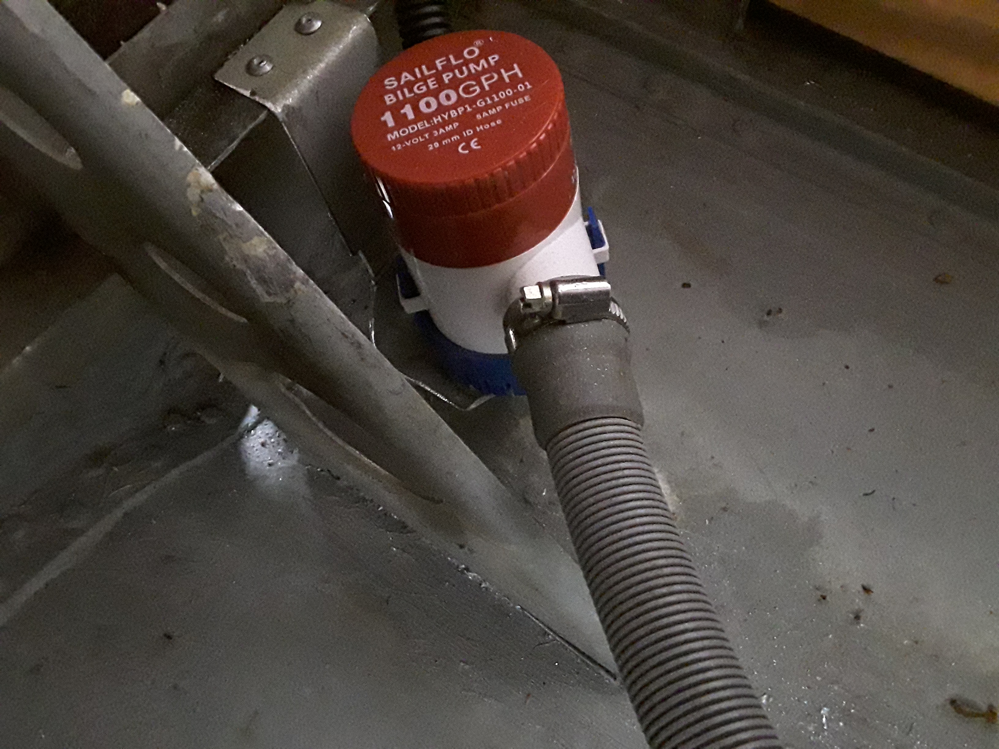

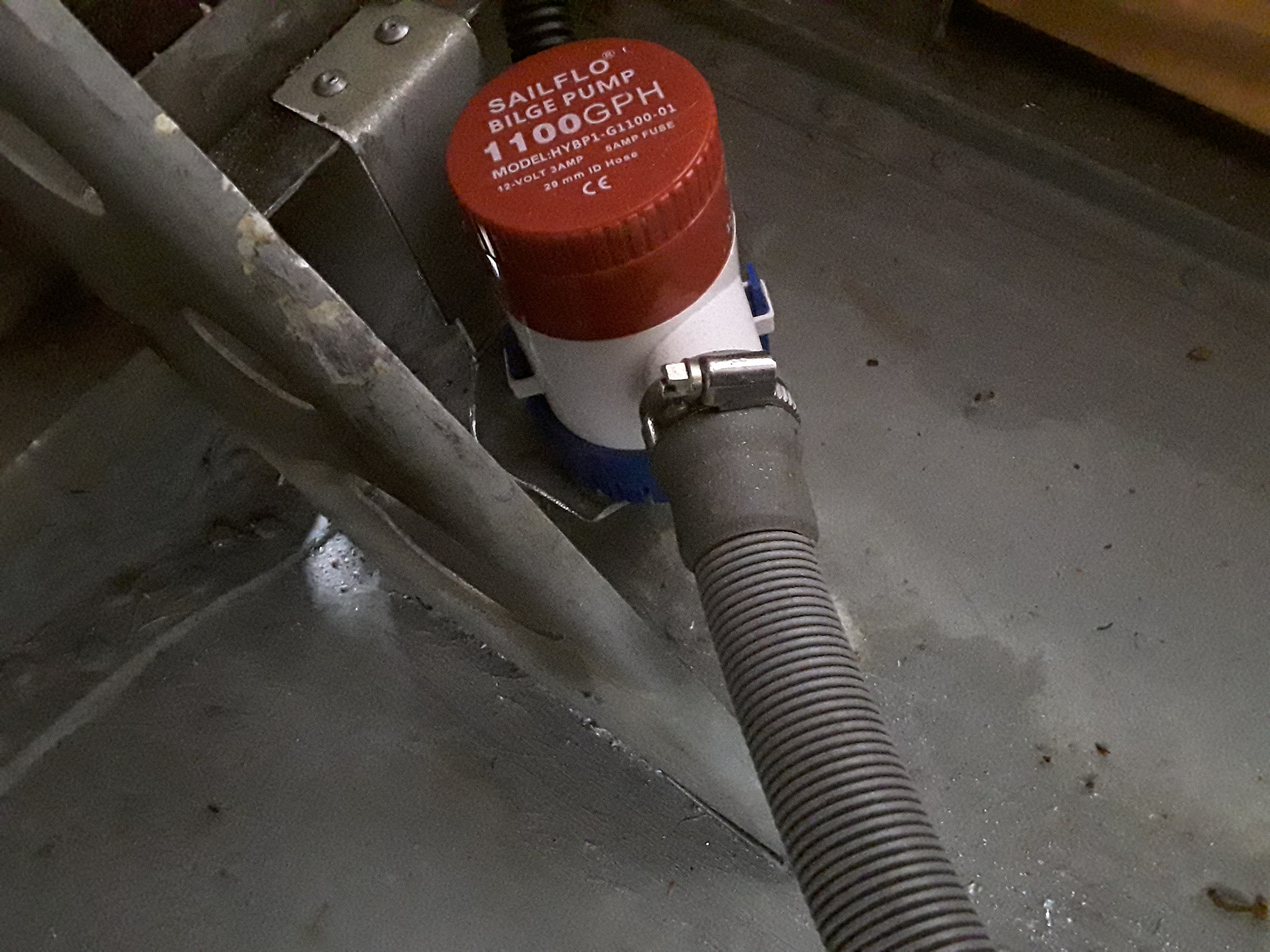

Сначала был подобран черный резиновый шланг, который с трудом, но все-таки натянулся на фиттинг слива, а вот на помпе в виду жесткости, он держаться не захотел.
Затем, в магазине Резинотехника был подобран пищевой ПВХ шланг диаметром 32мм, он отлично натянулся на фиттинг и на помпу. Цена шланга 150р. за метр. Дополнительно зафиксировал все нержавеющими хомутами.
Теперь вот переживаю, не слишком ли большой просвет? Будет ли вода вверх подниматься?:D

У меня обычный ПВХ (пищевой шланг) диаметром 32мм хомутом затянулся прекрасно. Другой вопрос, мне эта конструкция показалась слишком толстой (слишком большой просвет), не знаю, как по нему будет подниматься вода.
