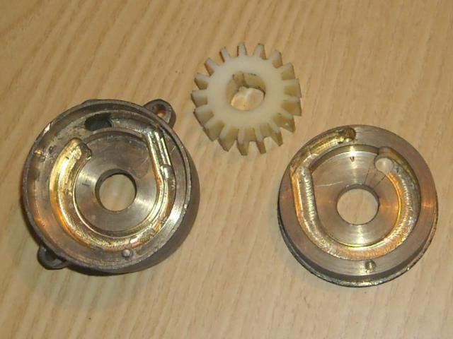

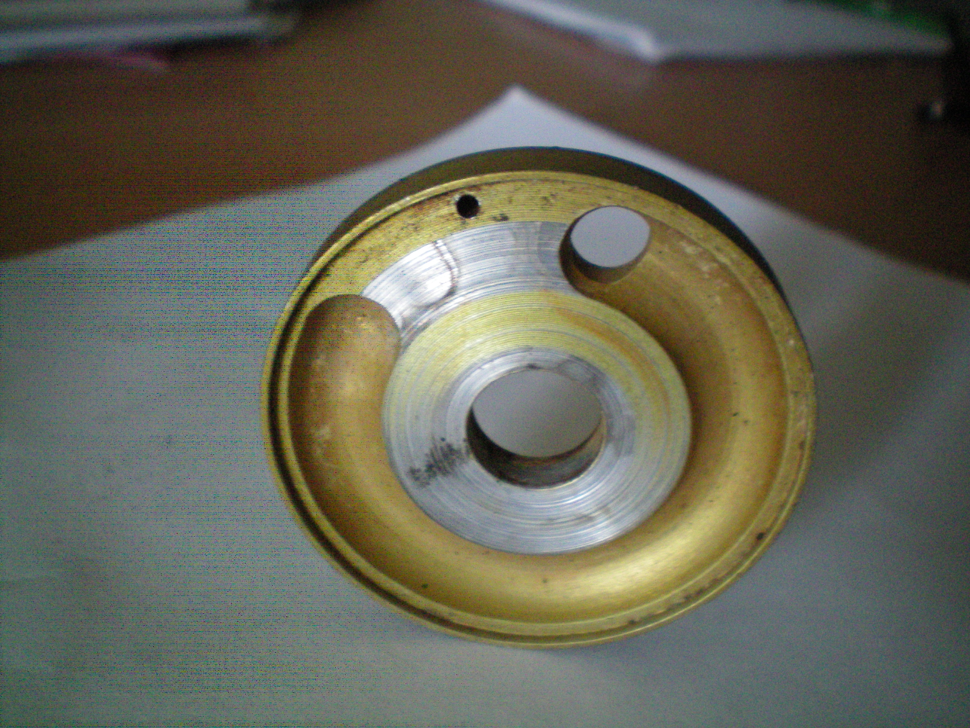

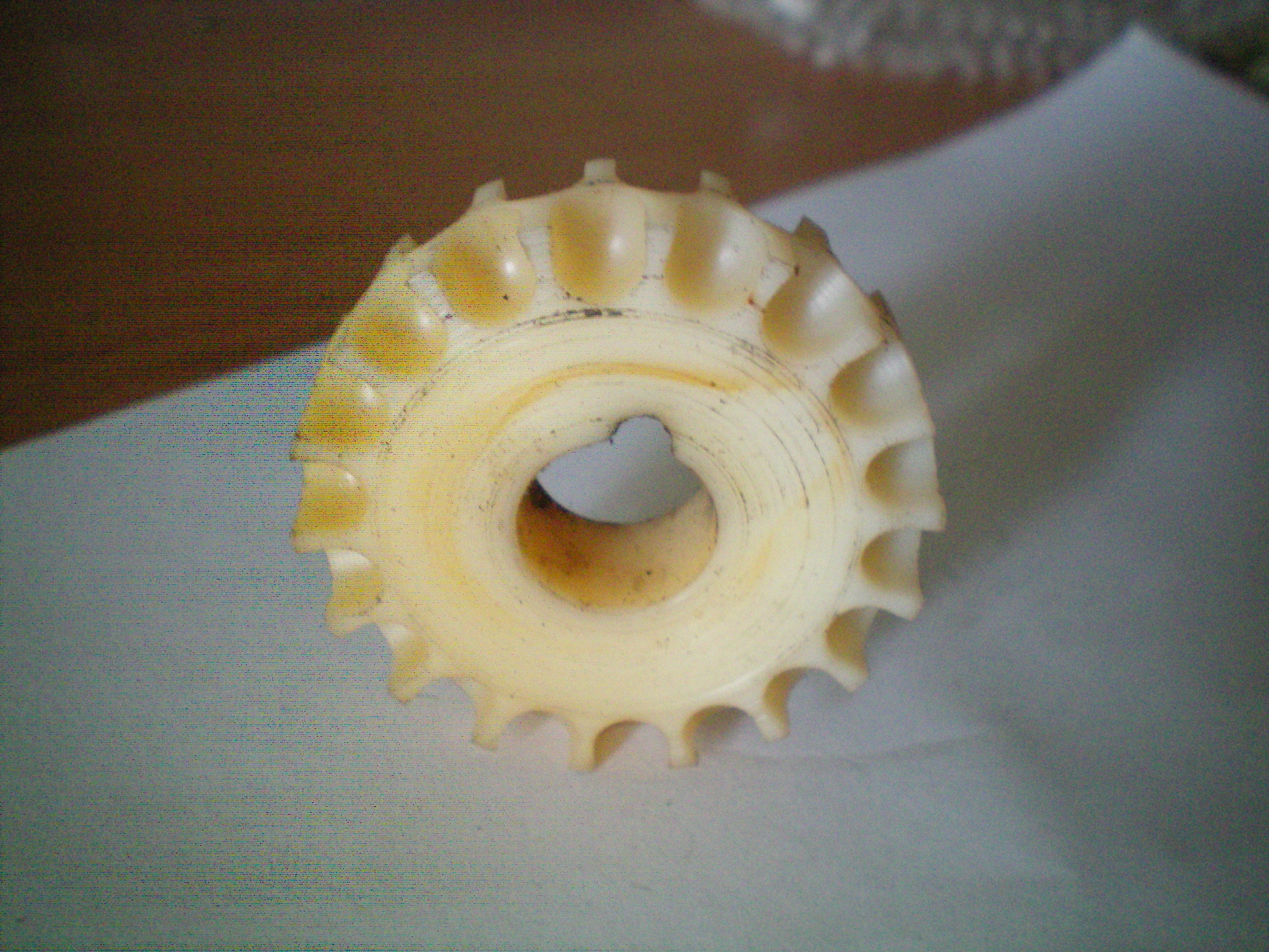

Вот это правильная вихревая помпа. И крыльчатка правильная и каналы скругленные. В интернет-магазинах продается порнографическая крыльчатка и помпа которые требуют серьезной доработки. Без доработок получается то, от чего многие плюются потом, вспоминая помпу нового образца.
Лёшик
08.01.2014
2 414
344
Киев
вихрь30,20 Ямаха-2
На такой помпе 30 лет.Капролон+дюраль Д16т.Шпонка фигурная из нержи.

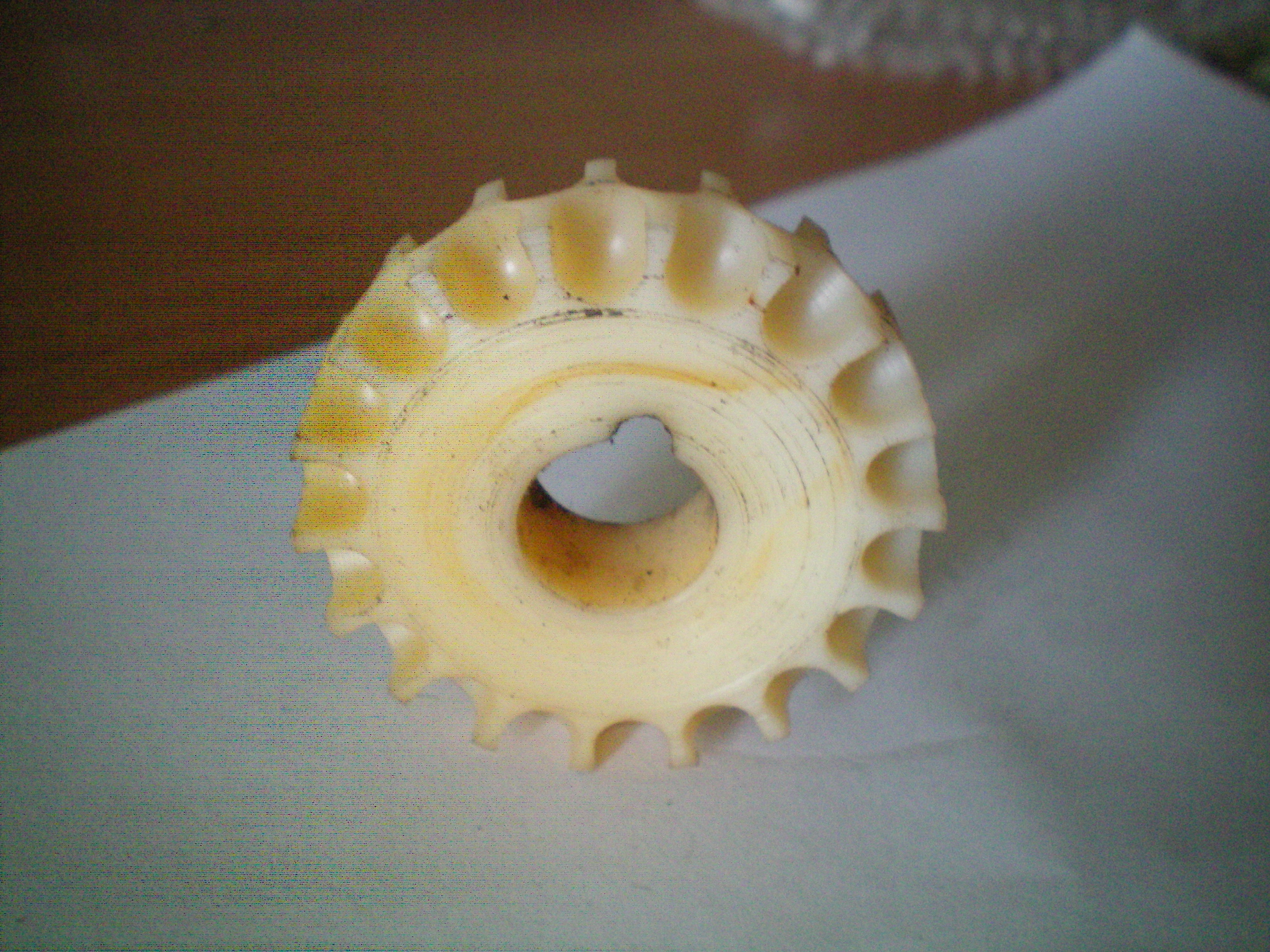

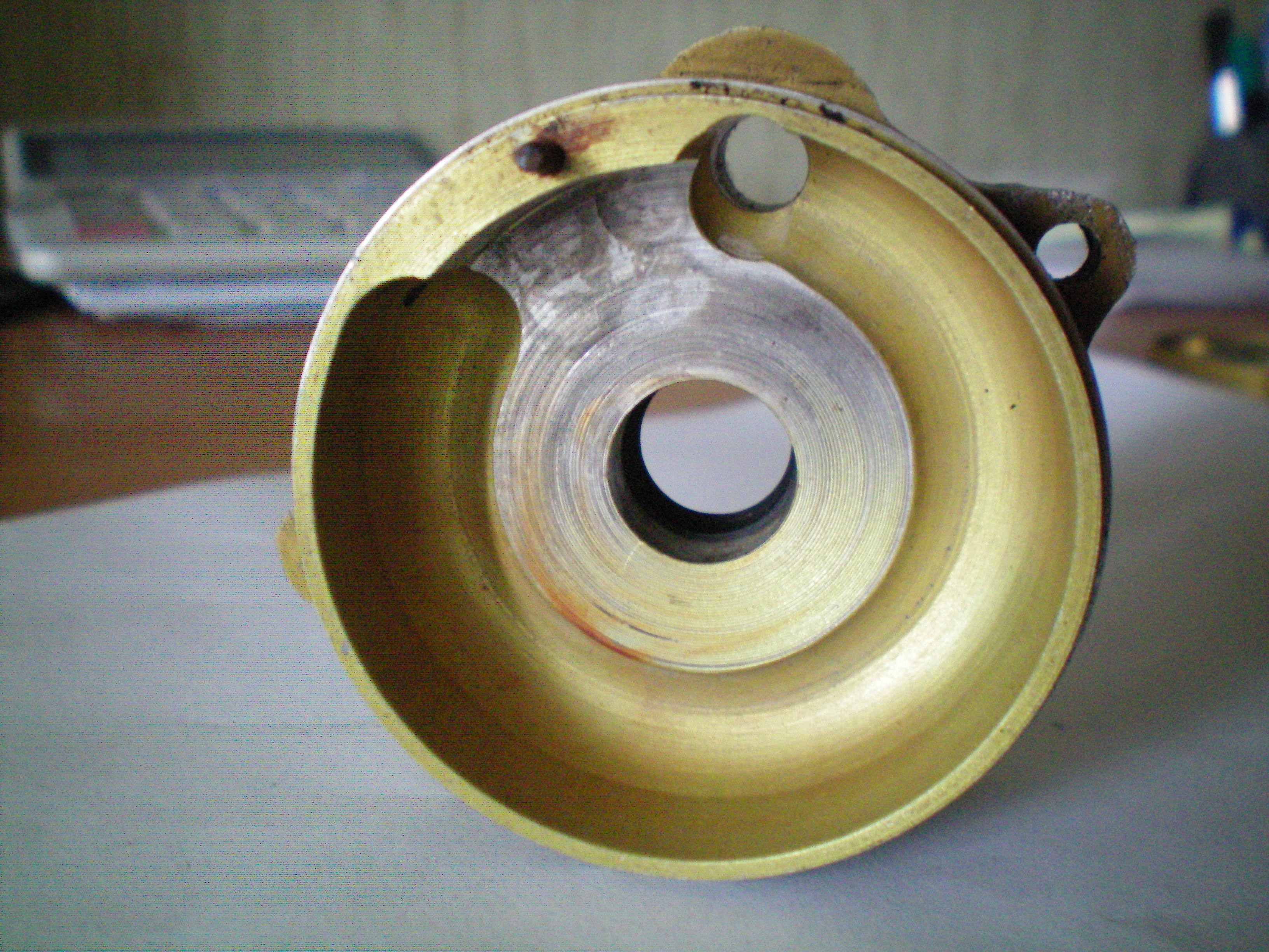

свою установленную сфоткать не могу.
куплена в специализированном магазине.
та,что с двумя винтиками.
на моторе заработала.
собрана на герметике
Лёшик
08.01.2014
2 414
344
Киев
вихрь30,20 Ямаха-2
В каком магазине?
печкин
07.09.2018
2 104
285
украина,киев
надувнуха
в олимпийце на углу бвс-а и гагарина
