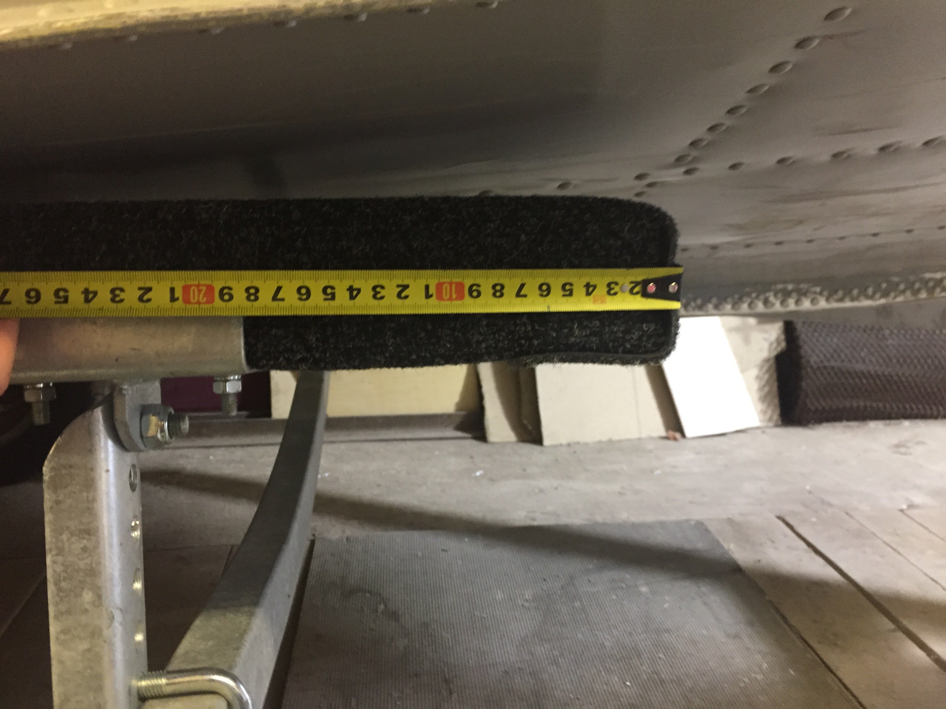

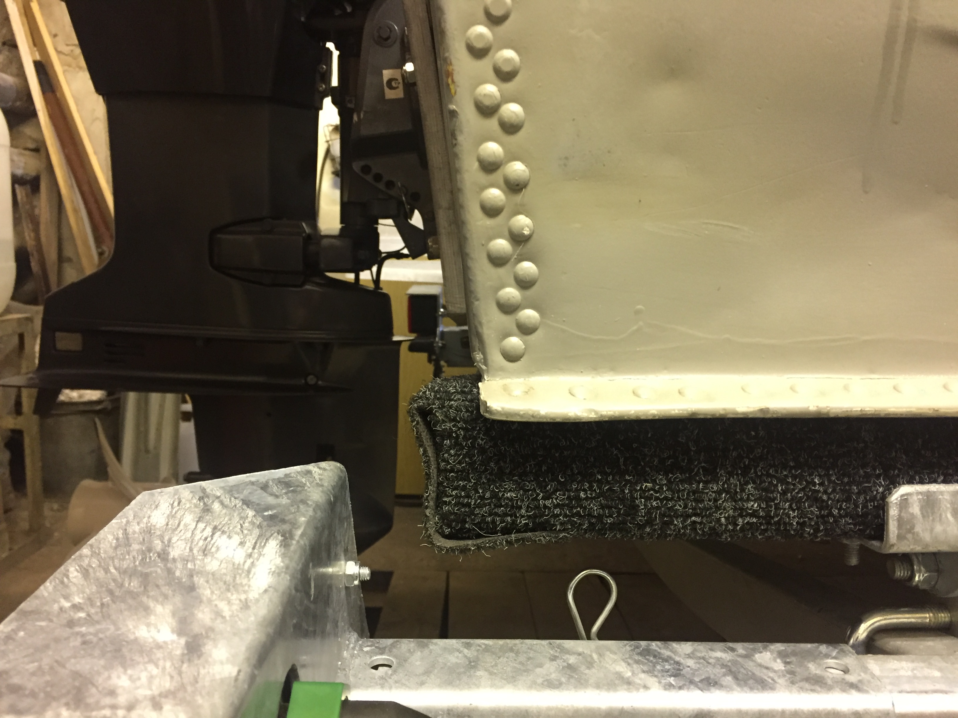

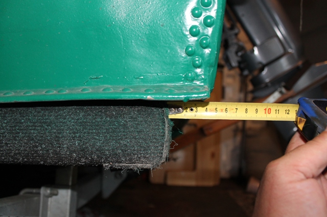

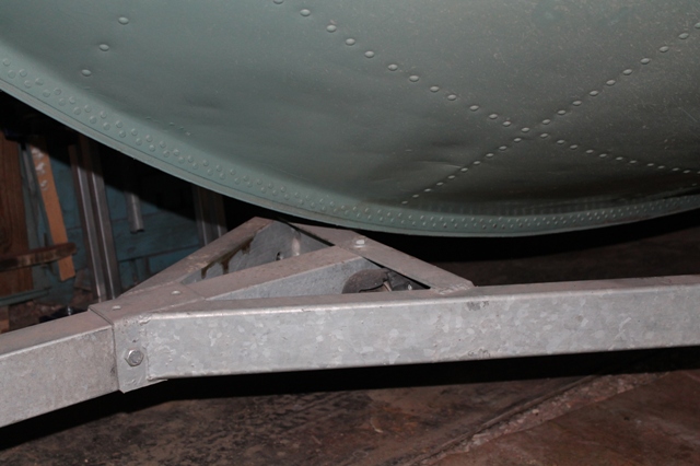

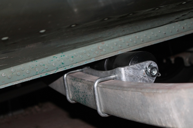

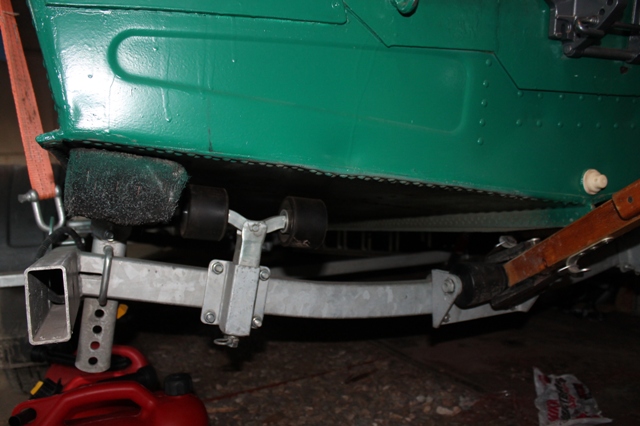

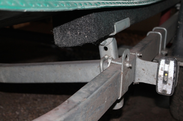

мне наверное как раз ложементами нужно так же опустить, чтобы спуск лодки был проще?
Конечно опускай , киль в районе форштевня должен через птичку опираться на водило или будущие потопчины . Это как бы минимальная высота , она и должна быть "точкой отсчёта " , то есть с неё и начинается подгонка прицепа под лодку . Ложементы двигай назад , кстати посмотри , может ты их просто задом наперёд поставил . По фотке не видно , задний торчащий конец бруска всегда длиннее переднего .
Развесовку ( давление на шар ) регулируют в самую последнюю очередь , двигая ось туда - сюда .
В первую очередь отрегулируй ложементы так , что бы лодка на них поднималась с воды и при этом по возможности ни за что не цеплялась ( задняя поперечина , например ) и не во что не упиралась ( торцы ложементов например ). Лодка при таком раскладе сама тебе покажет куда просится ролик и на какую высоту , куда колёсики или ваще качели ставить .
Но транец должен стоять на ложементах , а не висеть в воздухе .

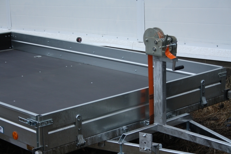

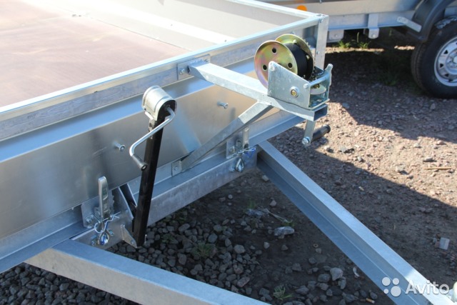

Высоко нос поднимать придётся ( если спуск в меляк ) чем поднимать то ?
Механикой. Например так.
К тому же самосвал осуществляет сброс лодки прямо по фонари , в моих условиях , там ещё слишком мелко для такого крутого угла спуска , лодка транцем втыкается в дно , для всплытия лодки слишком мало водоизмещение погруженного в воду куска корпуса ..
Когда на землю сбрасываешь лодку, она то же упитаеться в землю, хоть на самосвале, хоть на простом прицепе.
Оттащить её за тяжелую корму с прицепа, не реально. Стало быть приходится прицеп оттаскивать от лодки, то есть отъезжать.
Осенью по мелкой воде, часто приходится сбрасывать на песок лодку. Потом разворачивать её за нос на 180 градусов и толкать в воду. Обратно на прицеп- сначала на верёвке на жесткий грунт лодку вытаскиваешь по песку, потом на прицеп уже поднимаешь.
Это один из самых тяжелых слипов под который невозможно приготовить ни какие удлинители, или другие способы облегчающие спуск- подъем.
Хотя- "голь на выдумки хитра" Глядишь и опять чего придумаем. :hahaha: Трапы, для буксира например.:hahaha:

. Сдвиганием ложементов в стороны особо ни чего не добьешься, поперечины прицепа тоже "килеватые", сдвинь их лучше к реданам, лодка перестанет ездить на прицепе из стороны в сторону.
Алексей, не совсем понял, что значит "сдвинь их лучше к реданам" у меня нет реданов. Имеете в виду, спереди немного свести ложементы?
5 052
1 283
у меня нет реданов.
Жаль. Написал не глядя на лодку. Тогда действительно лучше ближе к бортам двигать, но не на самый край, чтоб не промахиваться мимо ложементов при легком волнении.

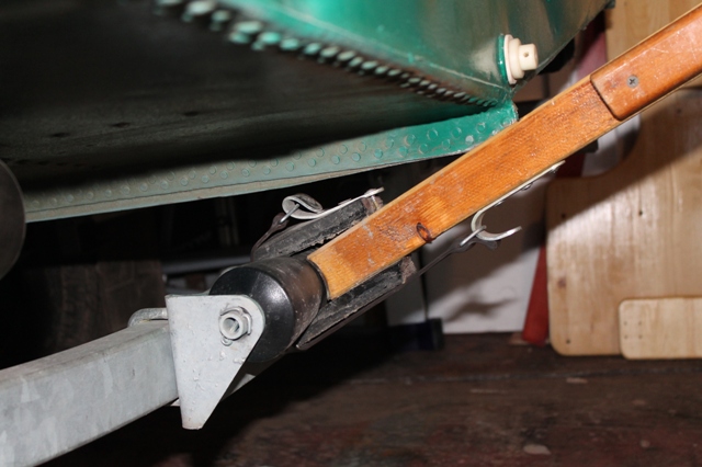

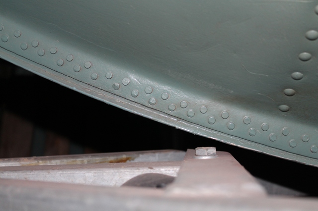

Скатался до гаража и проверил, действительно - ложементы имеют разную длину концов от места крепления, и поставлены они не правильно. Там разница почти в 8 см, а это прилично. В сервисном центре магазина, где покупал прицеп торопились, так как мы после закрытия уже его забирали:) Буду переделывать.

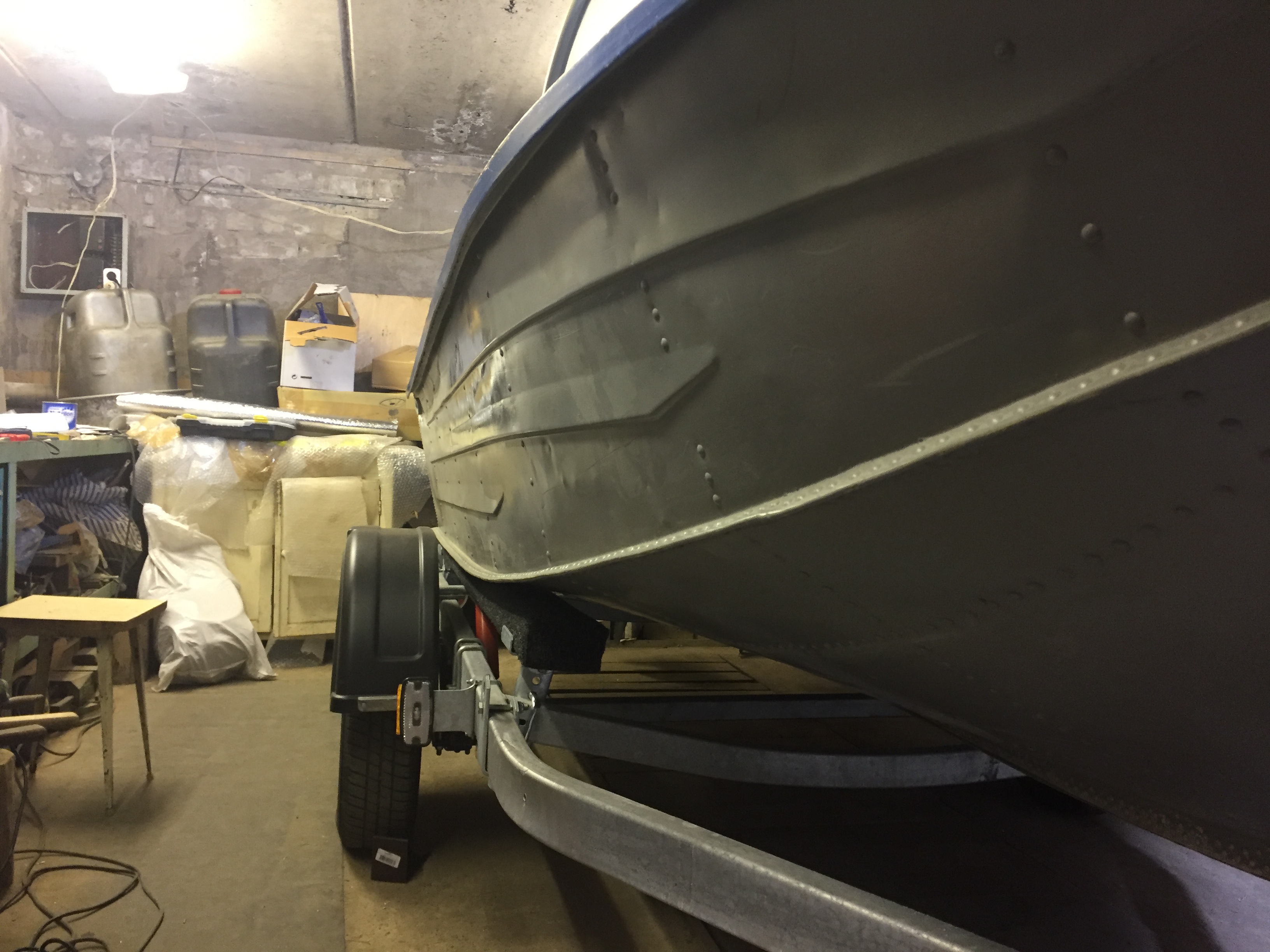

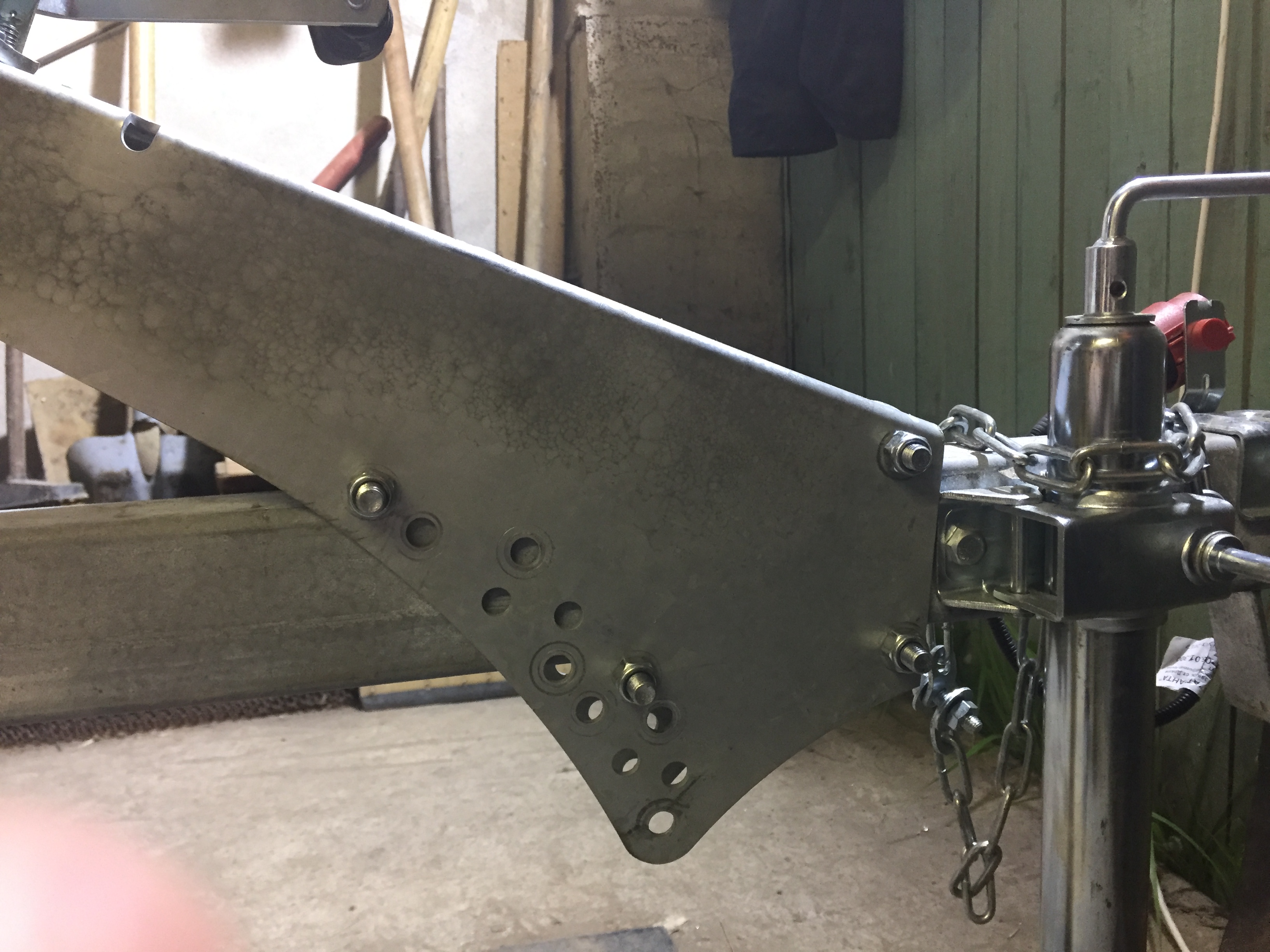

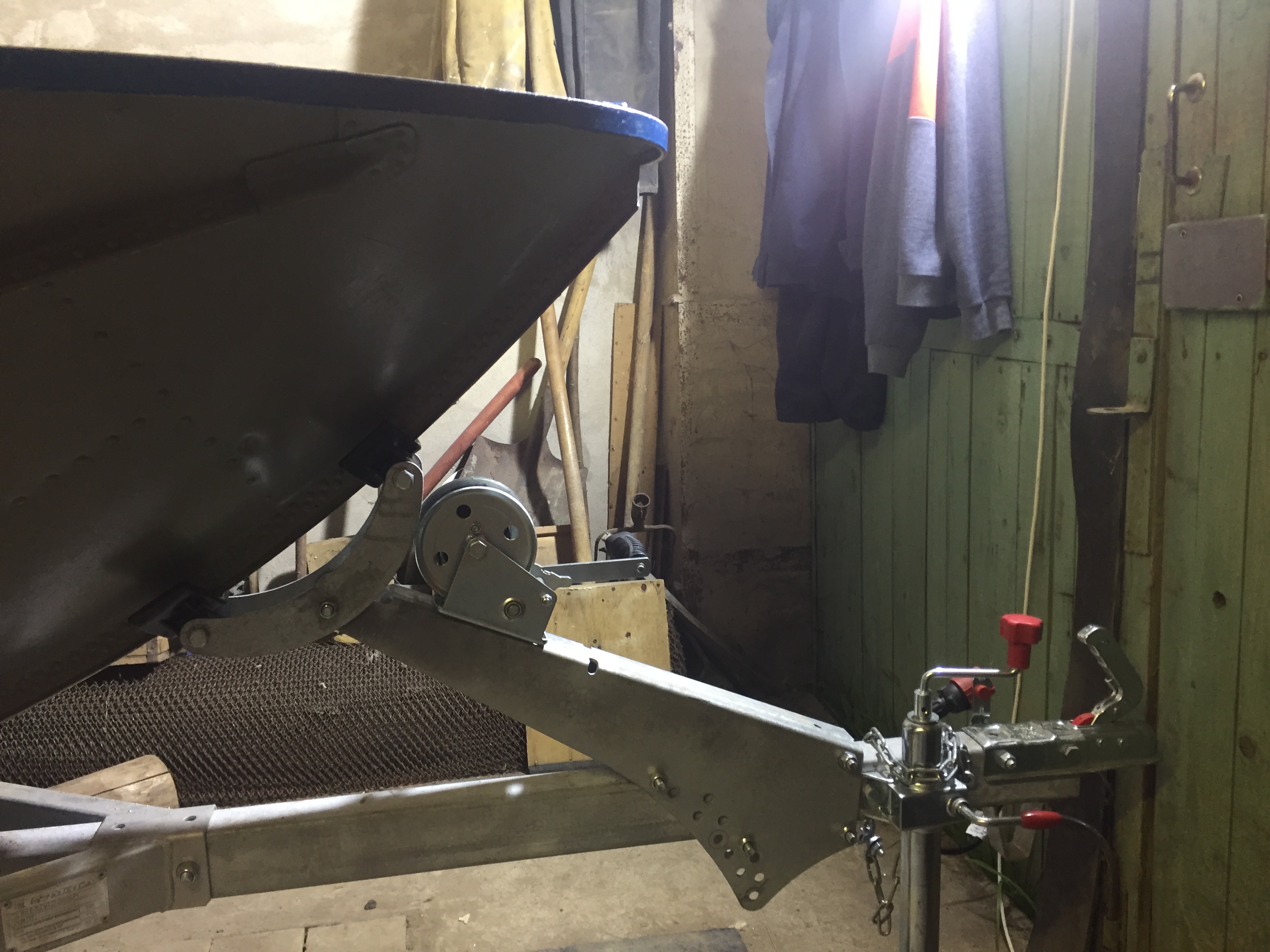

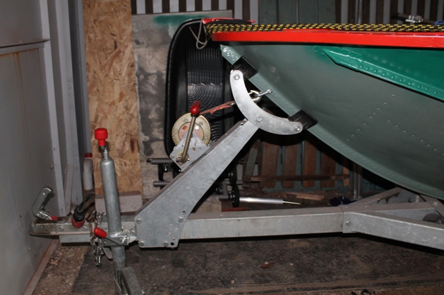

И так, отчитываюсь о настройке прицепа.
Ложементы переустановили, данная процедура помогла уменьшить свис транца до 6 см, так же опустили их ниже. Далее, отпилили носовой упор, немного сместили ниже лебедку и перевернули утки (плечи отличаются по высоте), лодка передвинулась вперед. Вот что получилось в итоге, результатом я доволен!

Нагрузка на шар увеличилась, и это в целом хорошо, так как до этого прицеп очень легко задирался в воздух. На весы пока не ставил, но замеры произведу и при необходимости сдвину ось назад. С носовым упором еще можно поиграться, чуть подняв вверх и выставить тем самым транец и торцы ложементов в одну плоскость. Огромное спасибо всем за советы и рекомендации!
