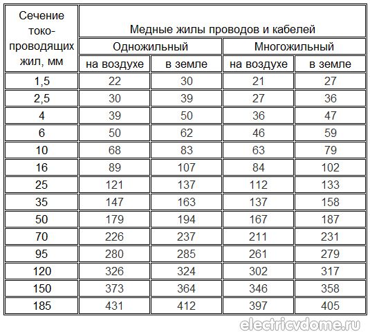

Вот таблица по токовой нагрузке для медного провода на напряжение 220, 380 v. Сомневаюсь что у кого то в лодке есть нагрузка в 4 кВт для провода 1.5 кв. ГОСТ 31996—2012 «КАБЕЛИ СИЛОВЫЕ С ПЛАСТМАССОВОЙ ИЗОЛЯЦИЕЙ».
Владимир все дело в силе тока,которое при понижении напряжентя увеличивается тоесть 4000Ват:220В=18А
4000 ват:12В=340А так в первом случае провод 1,5 кв,во втором 20кв.( при большой длине нужно больше)
