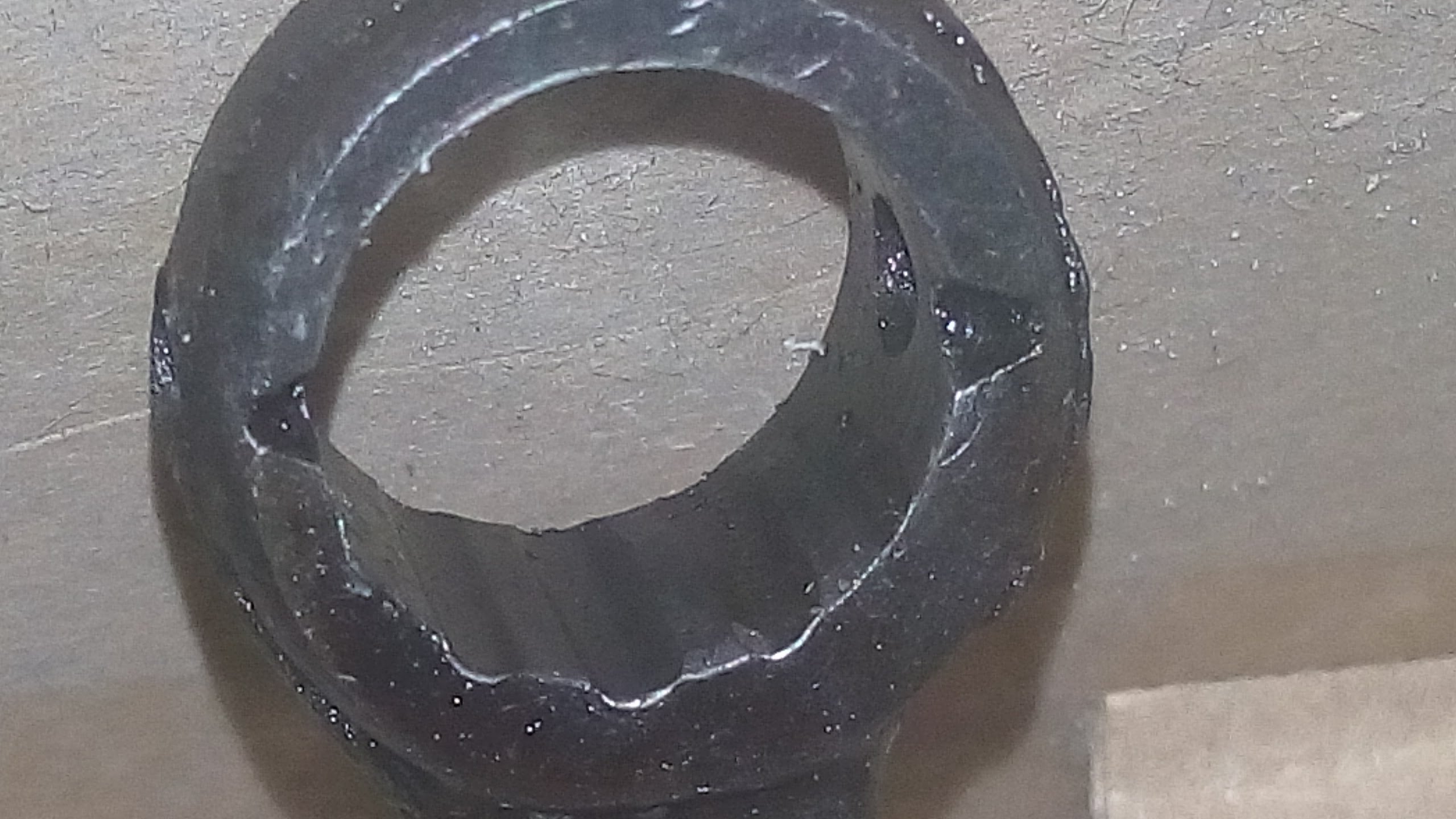

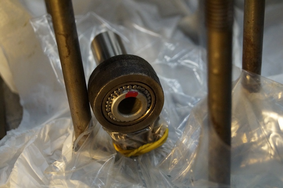

Вот привезли мне экспериментальный Ветерок 12. Т.е. в шатуны под втулки были вставлены игольчатые подшипники. Наработка эксперимента составила не более 30 литров бензина, т.е грубо говоря, около 7-8 часов не считая обкатки. Сейчас, конечно, заменен полностью комплект. Остались новые поршни с кольцами под палец на 14. Думаю, что теперь этот вопрос, о замене втулок на подшипники исчерпан.

Интересно, а если сделать так как сделано в Яве. У неё втулка, вроде бы, из стали. И в таком случае иголки не должны повредить шатун.

Т.е. нет смысла искать Ветерок-12 с шатунами на иглах? Проще втулки менять раз в два-три года?
Возможно, но втулки щас продают не из очень качественных материалов и потом надо её запресовать в шатун и развернуть. А развернуть её "правильно" в гаражных условиях немного сложно. Сепаратор меняется за 5 секунд.

Вот только что забрал с почты комплект поршни с шатунами на 12. Разумеется б.у. Мне в принципе больше нужны шатуны. Та вот у одного комплекта не только втулки изношены, что продавец и не скрывал, но и в бобышках тоже люфт приличный. Сами поршни выглядят прилично, еще не промерял. Вот думаю завтулить и поршни тоже.
