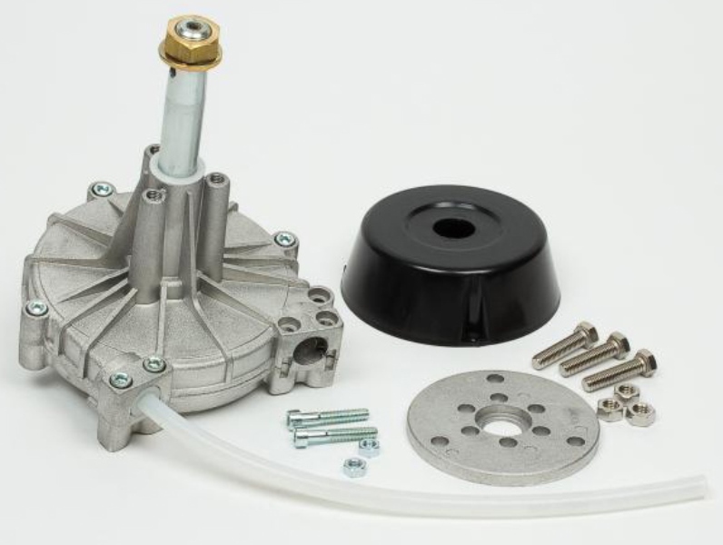

Лодку нарекли именем, спустили на воду, обкатали часик.
Скорость не зависит от количества пассажиров - 32км/ч. Единственное, что вдвоём на глисс выходит сразу, а в пятером через минуту. А после вызода впятером плавают обороты.
Всё вроде бы нормально, если не одно Но.
Руль кручу влево, а едет вправо и наоборот.
Как решать?

Рулевой Трос переставить нужно, вход с выходом поменять местами.

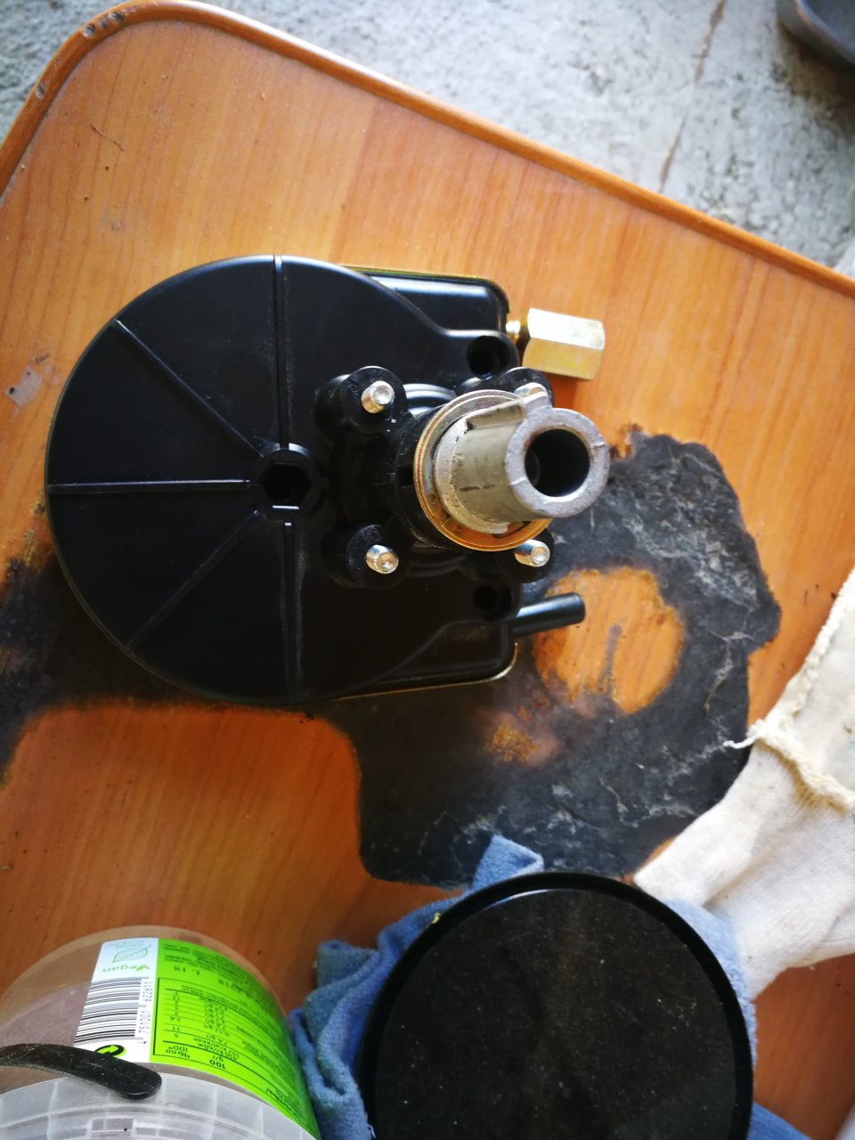

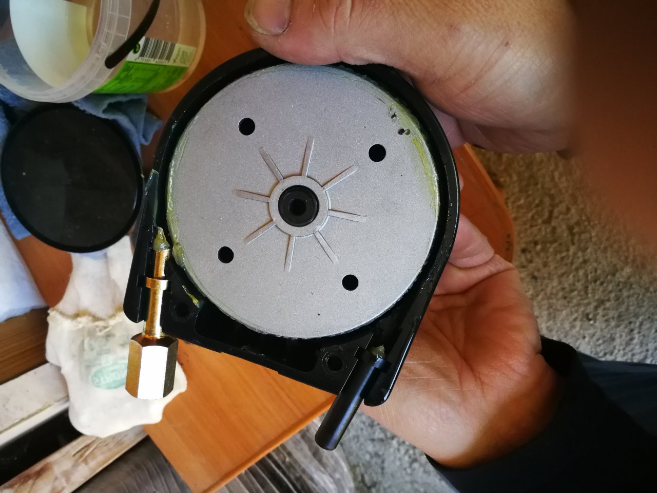

На родном штуртросовом РДУ, трос наматывается на рулевой барабан сверху, если пустить его снизу, то будет такая-же фигня как и у вас, т.е. вынужденная тренировка вистибулярного аппарата :unknown: Видимо рулевой трос подключен к редуктору неправильно. Наверно правильно то-же сверху, хотя там в редукторе шестерёнки, сразу и не поймёшь, куда они крутятся и куда подключать трос, так что действуем методом тыка. Если трос подключён сверху, то надо подключить его снизу и наоборот, а может быть будет нужно перевернуть редуктор.

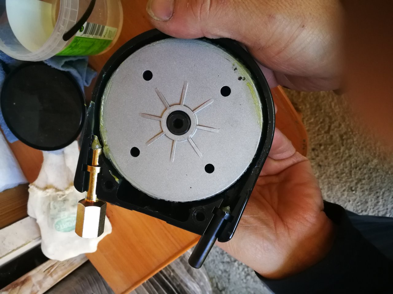

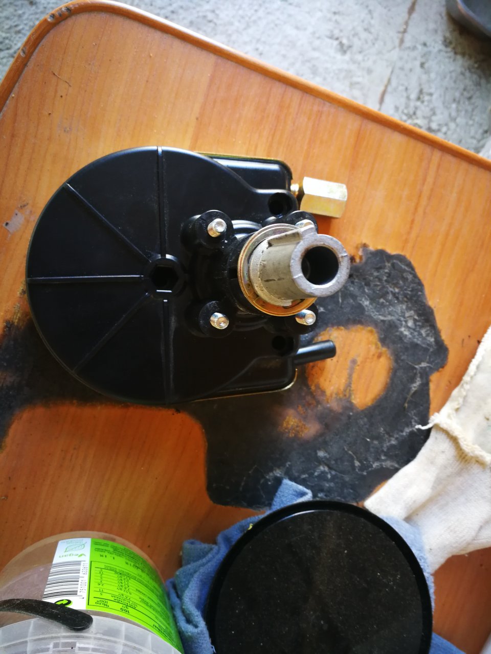

Разобрали редуктор и поменяли, спасибо.
