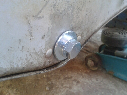

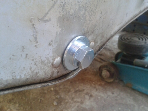

А совсем забыл вот как решил пробемму с пробкой.
Заказал через автозапчасти пробку сливную Febi 30660 20*1,5 резьба как у нас на прогрессе.
Плюс к ней в крепеже увеличенную шайбу на 20 и прокладка резиновая из старой камеры.
За счет прокладки из камеры шайба с пробки не слетает.

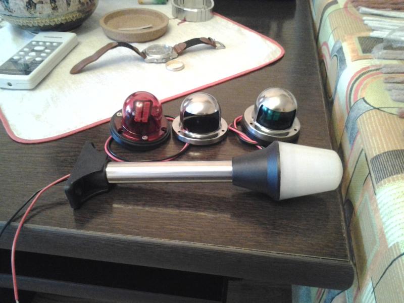

Пришли огоньки бортовые на лодку.
Заказал на Ибее. Шли месяц.
По цене 1200 чтоли за все. Еще помпа должна приехать.
Размер огоньков не очень большой, но светодиодные.
Топовой огонь 24 см и лампа обычнвя 8 вт

Ну с двумя ходовыми понятно,клотик тоже,а третий вроде красный зачем!?

Да не , бортовых два красный и зеленый. С красного снял колпак что бы было видно что внутри.
Мало ли пр годиться кому.
9 466
4 505
Вот теперь всё стало понятно!

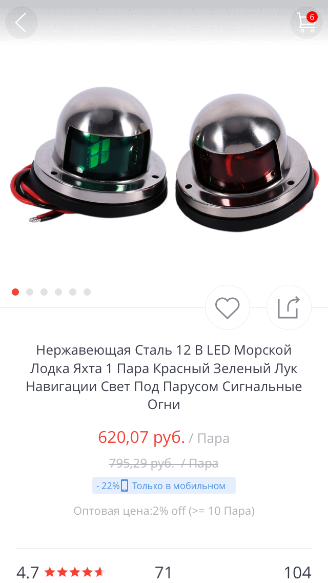

Я такие огни на Али заказывал, вышло все в 650 рублей, но шли долго.
Сергей, а ссылочку на али не пришлёте? Надо и себе заказать.

Не выходит ссылка в приложении, можно поисковике забить товар.

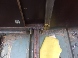

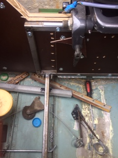

Коллеги подскажите плиз такая конструкция транца жизнеспособна ?
Толщина ламинированной фанеры 18 мм. Первый слой составной из двух частей от борта до борта, так как целый засунуть не получится. Второй слой будет чуть не доходить до бортов, но будет целый кусок. Общая толщина получится 36 мм. Склейка на ПВА, ламинирующий слой сошлифую в месте склейки. Штатная центральная косынка остается в оригинале, Боковые будет подрезаны. Ну и сверху растяжки еще.

Если уж собрался переделывать , надо самоотливной колхозить.
ylitka63
22.02.2017
126
16
Johnson 25 2000 г.в.
Олег я понимаю, что самоотливной транец штука хорошая, но ни времени, ни финансов сейчас нет на него.
Поэтому остановился на простом варианте без лишнего колхоза. Да и резать Свой прог особо не хочется если честно.

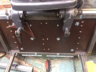

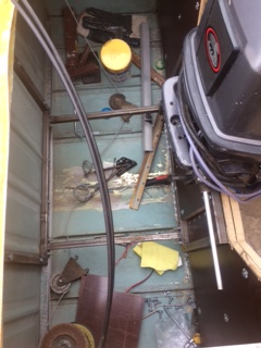

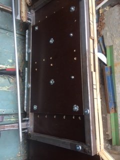

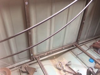

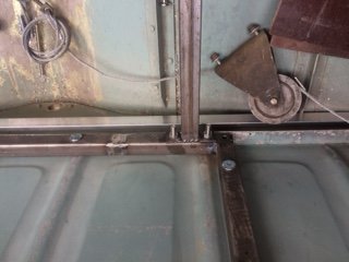

Наконец то добрался до транца.
Работа почти завершена. Осталось покрасить чернягу, склеить эпоксидкой фанеру и навести марафет.
По сути у меня конструкция выглядит так как на фото. Будут еще две верхние растяжки. Пока не поставил так как надо переделать луевое управление. Оно у меня тросовое и поэтому трос мешает растяжкам верхним.
