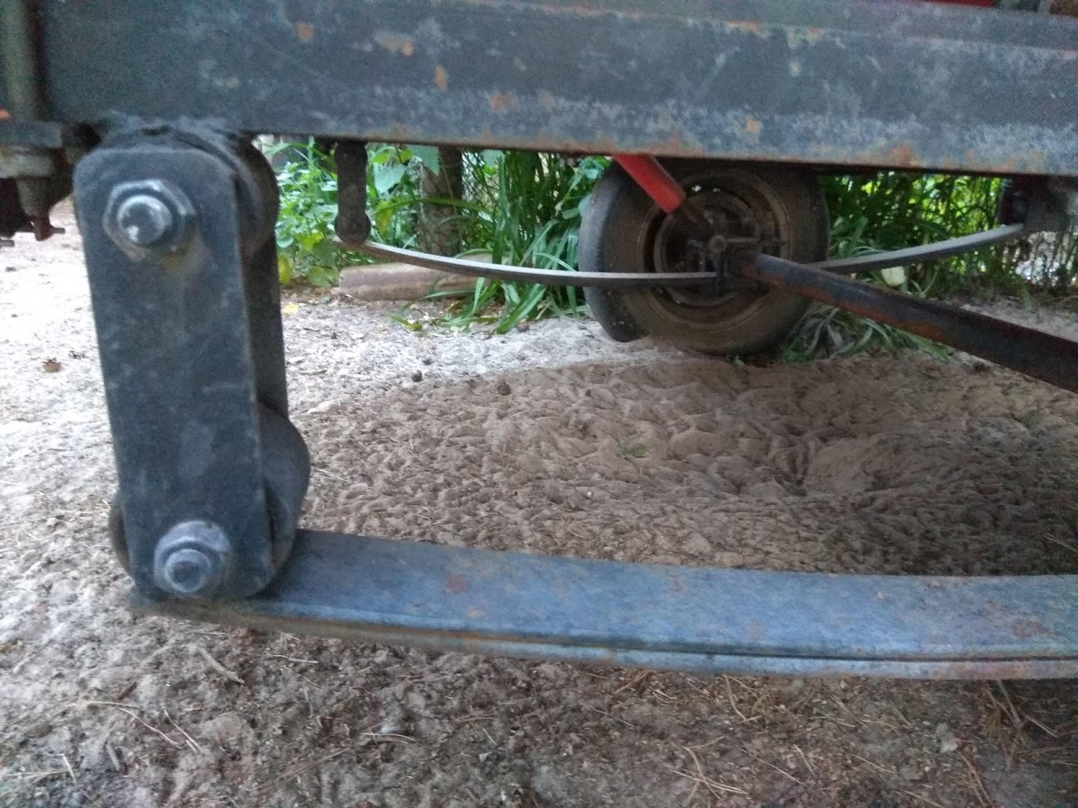

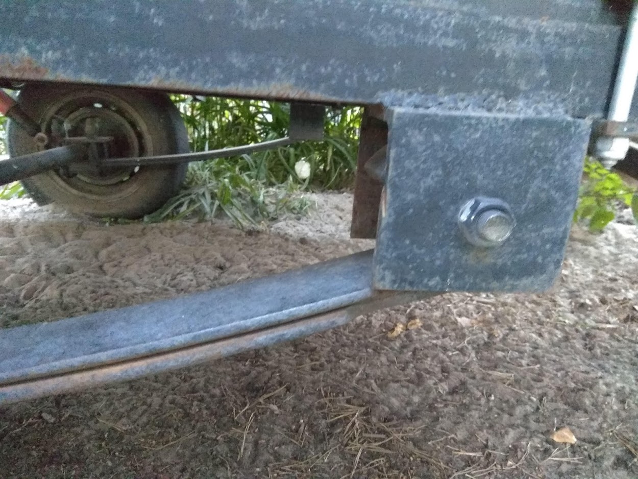

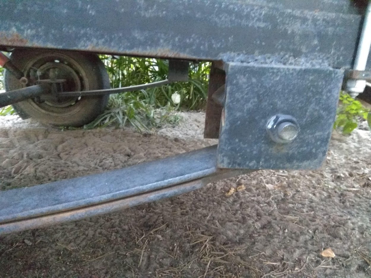

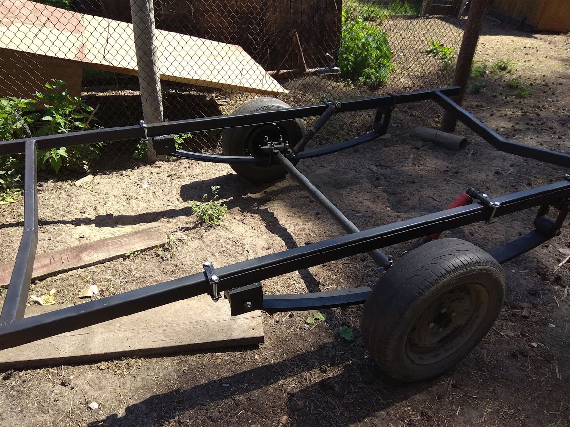

А зачем один? Два оказалось в самый раз!
156372 156373

А не жестковато? На одном листе не пробовали кататься?
Нет, не пробовал. Сразу поставил два. По жёсткости нормально, когда еду по колеям в лугах, лодка качается сильно, в зеркалах видно.
У меня прицеп сварен из тяжелого профиля, так что вместе с лодкой и мотором вес получается приличный.
156398

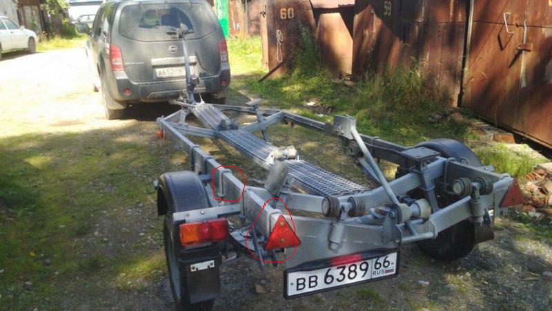

Подскажите по опорам ложементов , смотрю на заводских прицепах регулируемые просто скобами притянуты к раме. Такое крепление нормально держит? все таки вертикальная нагрузка, а там просто прижимают к раме, не хочу ставить на сварку.
5 057
1 283
Посмотри внимательней, там не просто прижаты.

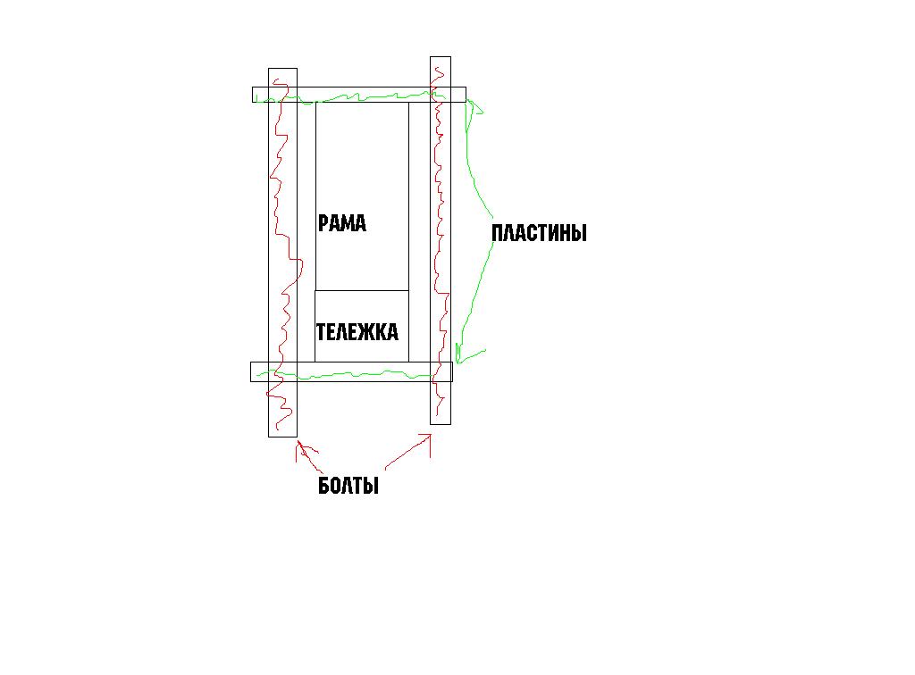

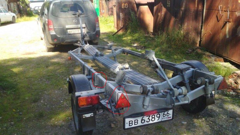

Для полного ответа не совсем понятно что и как Вы собираетесь прикручивать, приложите эскиз или фото, попробую помочь советом.
Вместо скоб( красным обвёл), хочу поставить металлические пластины и стянуть их болтами.
У нас на разборках всю подвеску разбирают газовым резаком.
А зачем пластины? И что от подвески останится, если резаком резать , всё салейнблоки погарят,кусок прута , резьбы нарезал ,газовую гарелку в руки ,в тиски , русский инструмен в руки, и скаба готова
Пластины с болтами для того чтобы притянуть раму прицепа к раме подвески, чтобы при необходимости ось двигать можно было.
Самому делать на крайний случай оставил, т.к. на эти скобы полдня точно уйдет, и там на прицеп выделяю один выходной, времени мало совсем. Вот по этому и спрашиваю про болты, делал кто так и какой результат.
Так стягивают рессору к оси,вроде 10мм плостина,скобы в мзса вроде или с восьмерки или с десятки, и часа неуйдет,
