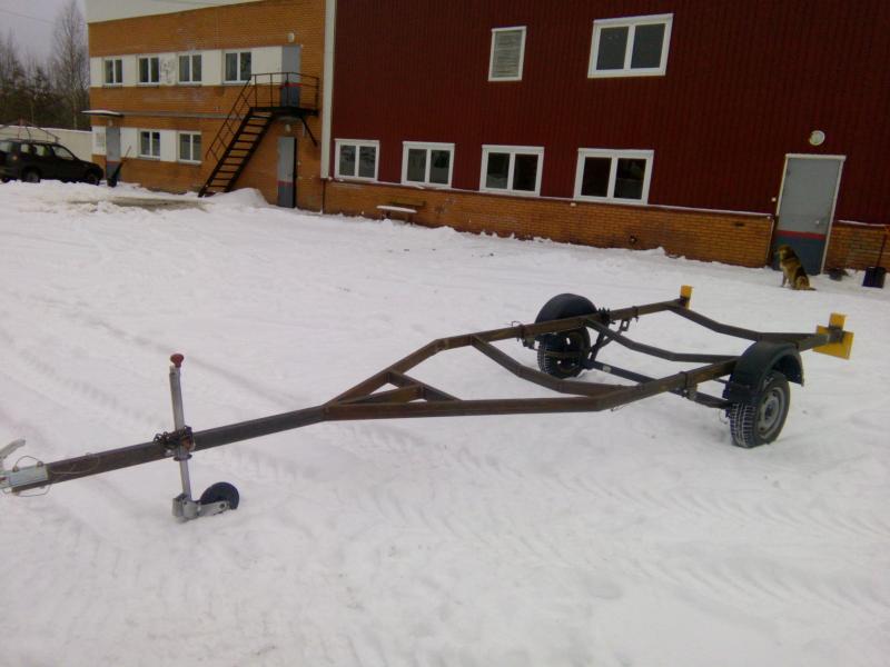

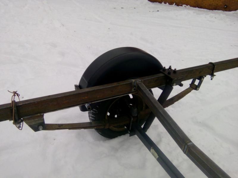

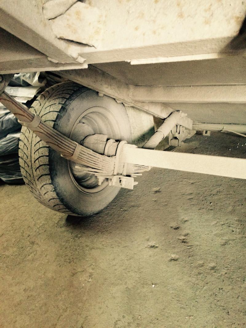

доделай, покрась, пользуйся, нормально
Kostya10
23.09.2015
38
карелия
казанка-м
suzuki dt15
ось и так на рессорах
Mark69
30.09.2014
218
Екатеринбург
F40BETS
Kostya10
23.09.2015
38
карелия
казанка-м
suzuki dt15
рессоры сверху и лежат.
Mark69
30.09.2014
218
Екатеринбург
F40BETS
Mark69
30.09.2014
218
Екатеринбург
F40BETS

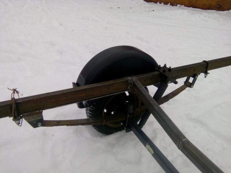

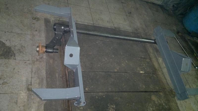

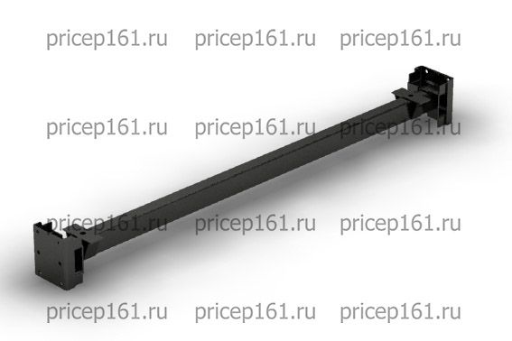

Вот так
Снизится центр тяжести, слиповатся легче
Kostya10
23.09.2015
38
карелия
казанка-м
suzuki dt15

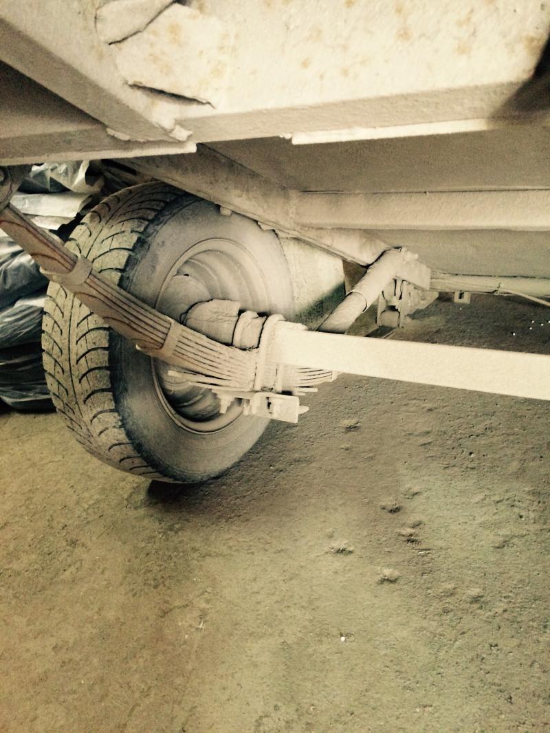

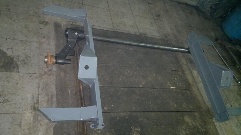

Я ставил балку от прицепа Крепыш.И ступицы прикрутил на верхние дырки, за этого балка стала ниже.
По началу я сделал балку сверху, мне как то не очень понравилась. Вся нагрузка была на стремянках. я теперь нагрузка лежит на балке. Нагружал 550 кг прицеп лег на подушки.

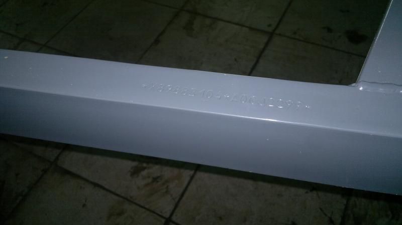

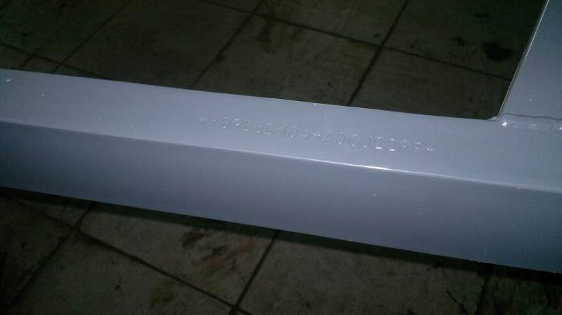

У кого есть фото номера и шильдика на САЗ 8299 (саранск), и где он ставится?

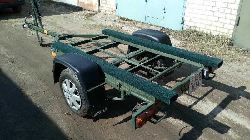

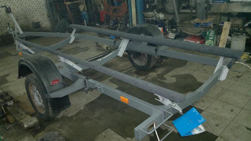

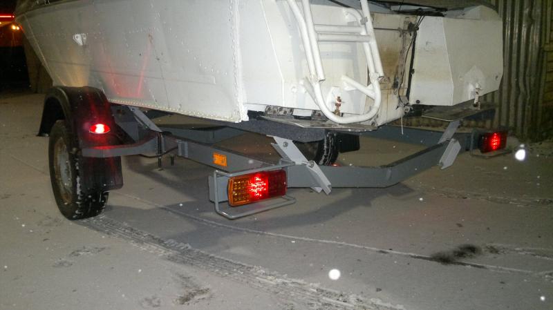

Кстати мой прицеп еще не доделан (разобрали весь, на покраску порошком), но уже стоит на учете, вчера номер получили. Теперь надо еще один легализовать, есть номер, все документы (в них не указанно какой он, написано "прицеп для легкового автомобиля") надо набить номер, перекрасить в цвет по паспорту и сделать шильдик. По вопросу сверлить закрытые полости или нет, однозначно сверлить. Варили в теплом боксе, качественно, шов как у газовщиков, но когда стали сверлить перед покраской там была вода, через какую то микродырку проник конденсат.
5 052
1 283

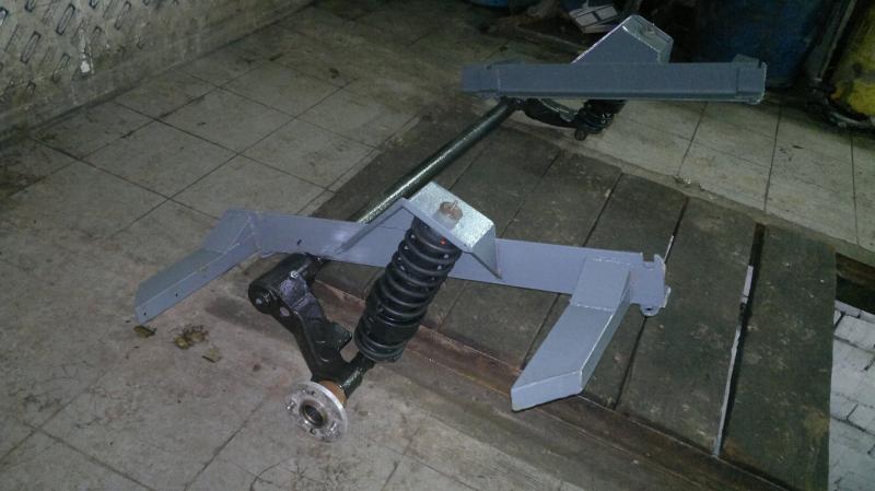

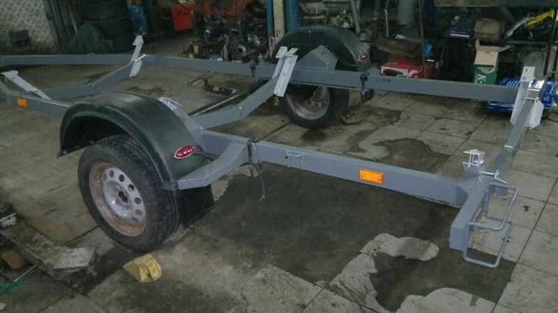

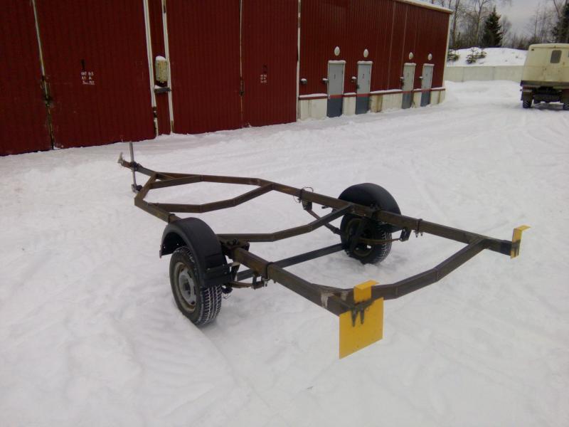

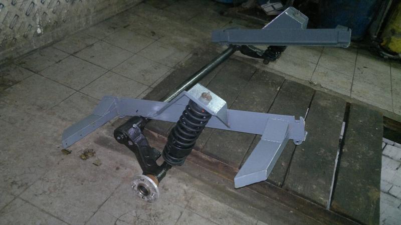

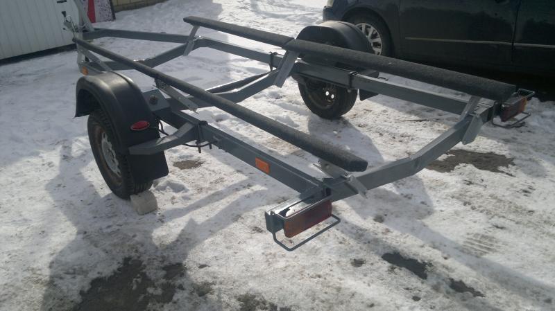

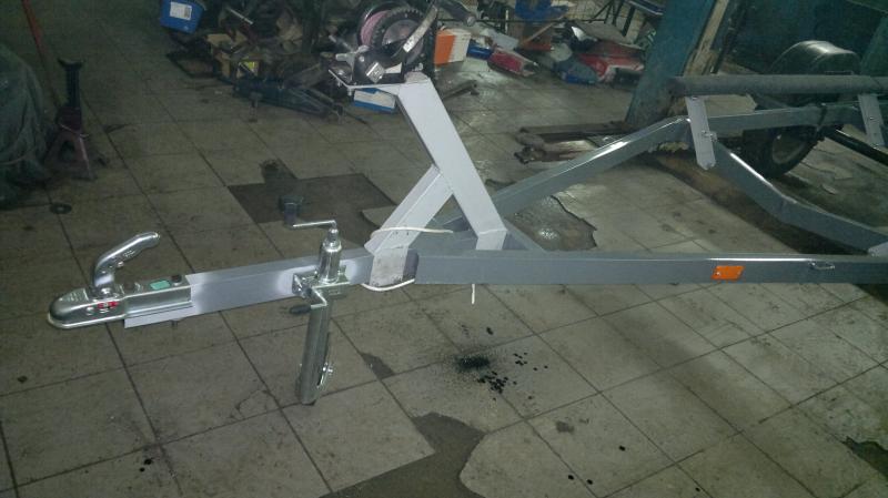

Детали начали с покраски отдавать, собираю уже основательно.
5 052
1 283

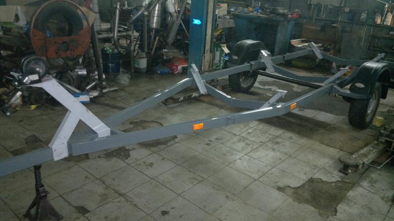

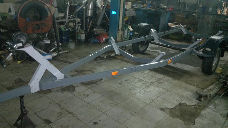

По ходу я один прицеп делаю. Покрасили раму, собираю. Порошок одного цвета закончился, ждать не хочется, пусть будет так.

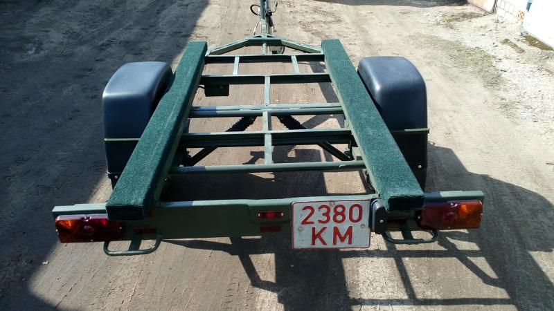

Откуда номерок то??? Или это порядковый номер прицепа который делаешь? :lol:
5 052
1 283

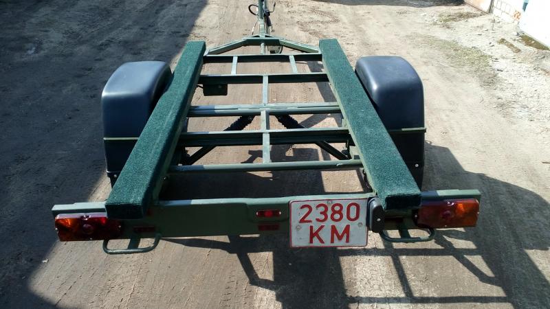

Родной заводской номер этого прицепа, у меня и регистрационный номер есть, прицеп стоит на учете. Я же писал что делаю под документы, и мне надо чтоб он был как заводской только лучше.
5 052
1 283

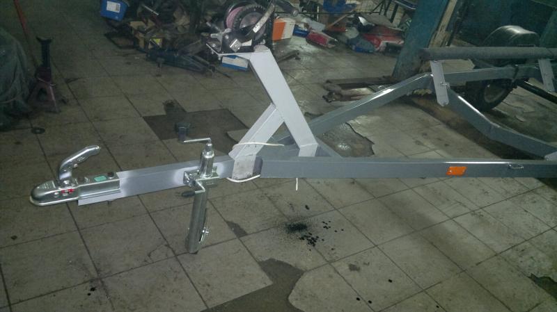

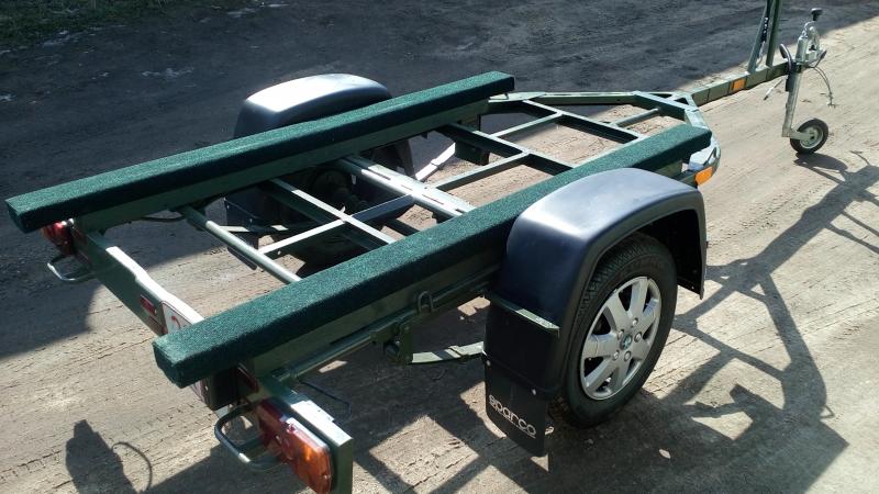

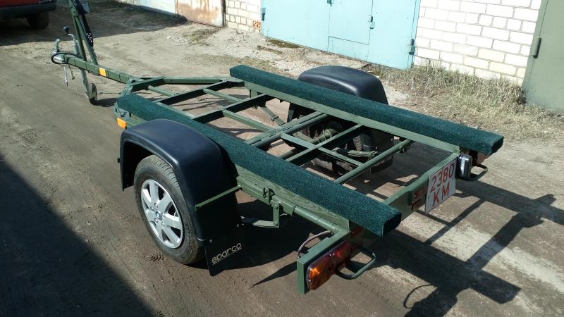

Уже финиш видно.
5 052
1 283

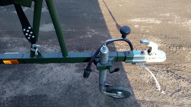

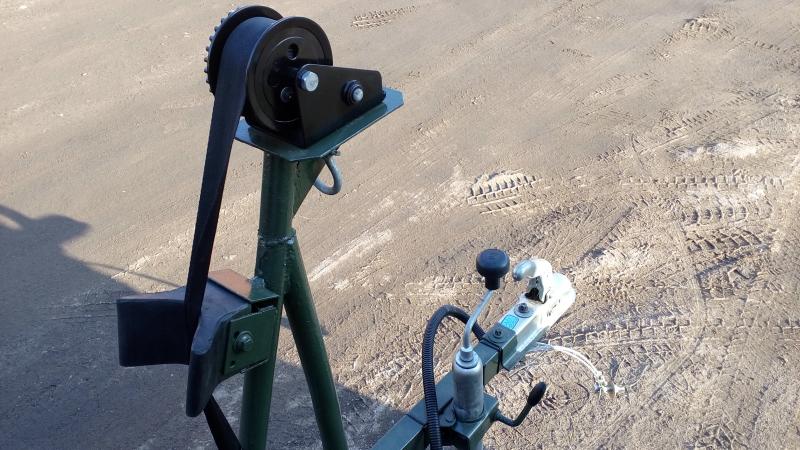

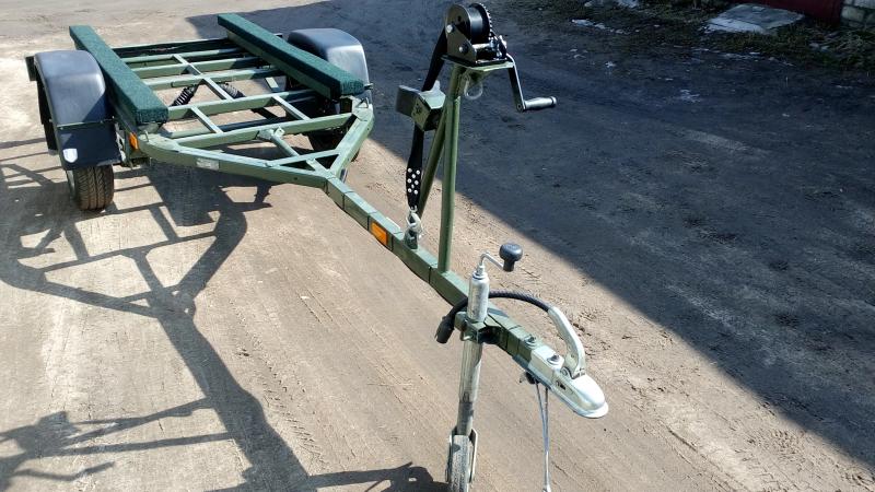

Еще немного. Фонари и проводка. Осталось носовой упор и ролики. ролики делал уже, не понравились буду делать другие.

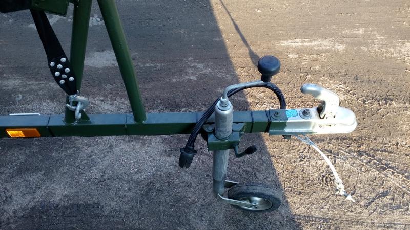

Молодец. К концу апреля своего прицепа фото выложу.

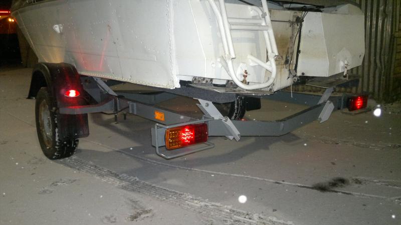

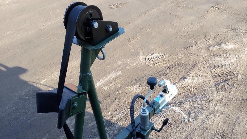

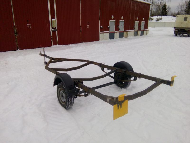

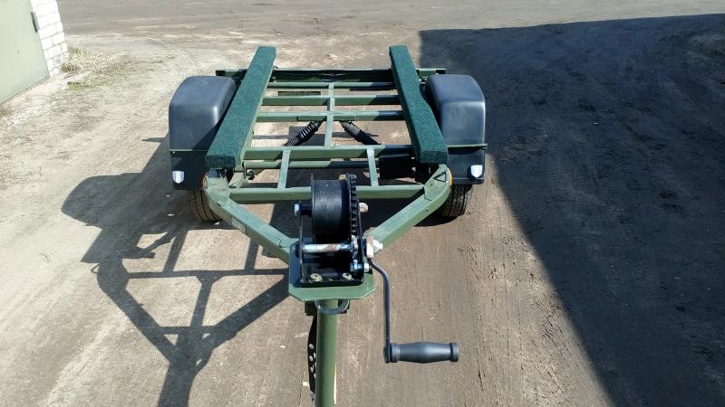

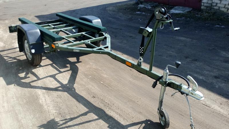

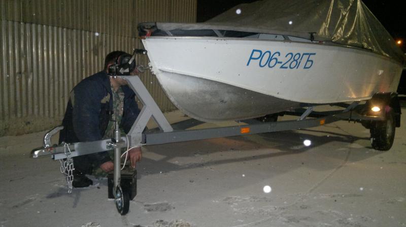

Я собрал "прицеп"из подручных материалов. Шасси от прицепа мотоблока, дышло удлиннил на нем упор и лебедка и ролик. Сварил рамку из уголка(5) на ней ложементы. все разборное за 10 минут снова станет прицепам мотоблока, всего 8 болтов. собрал за 3 дня. Развесовка получилась удачная(с мотором на яблоко гдето 15 кг). До реки мне 1км лесом.

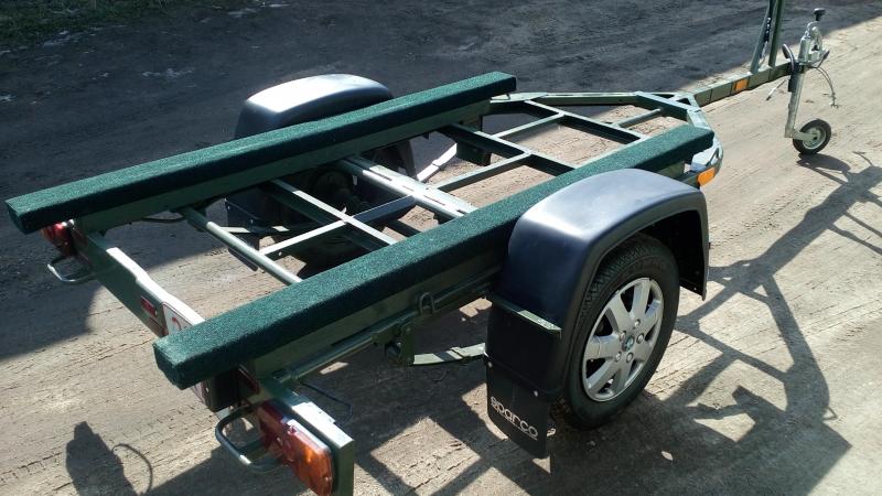

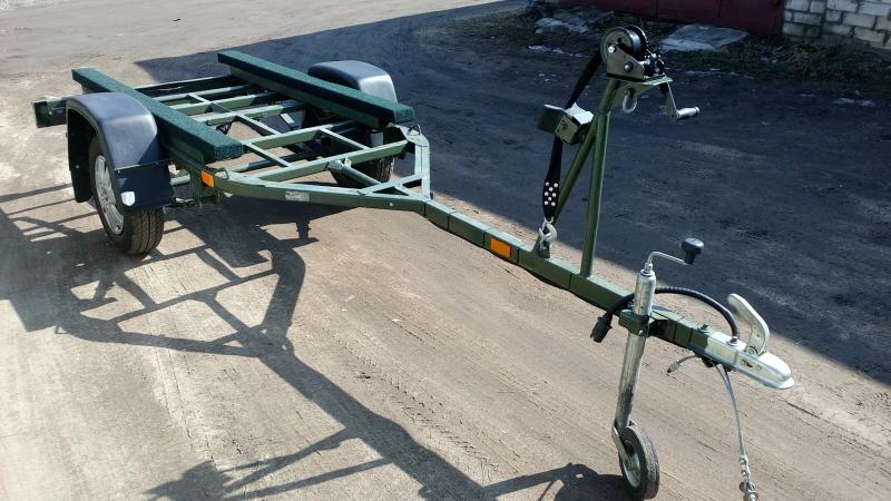

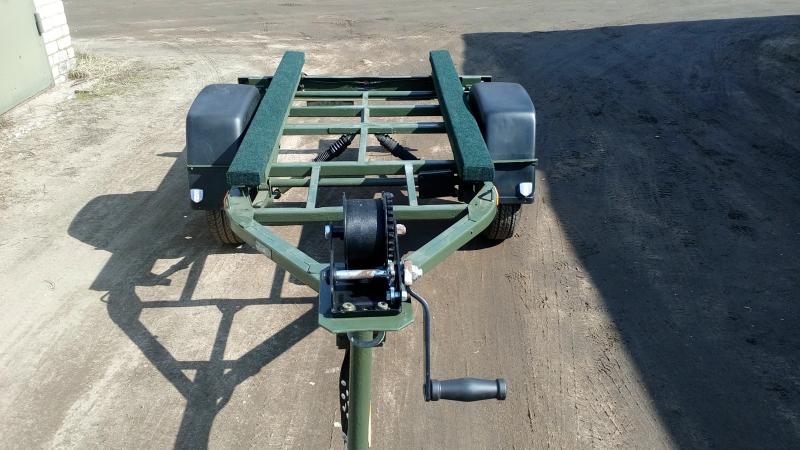

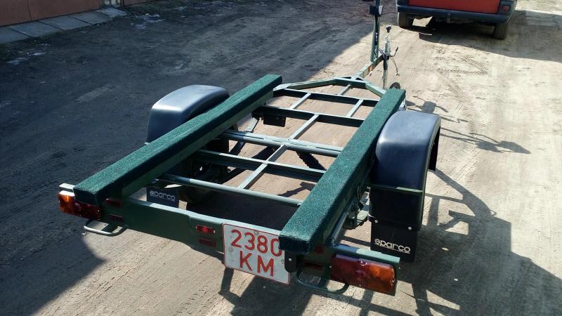

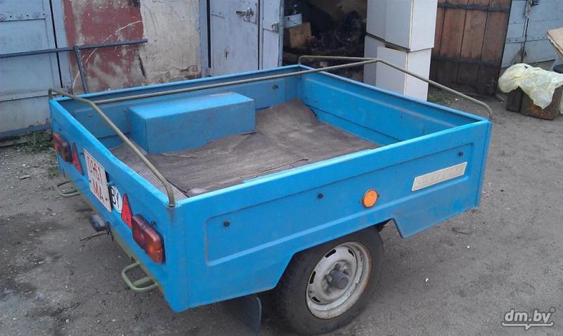

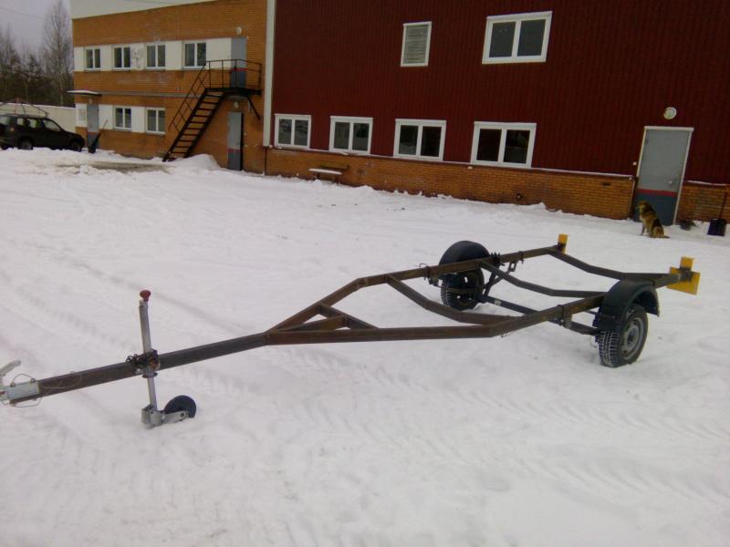

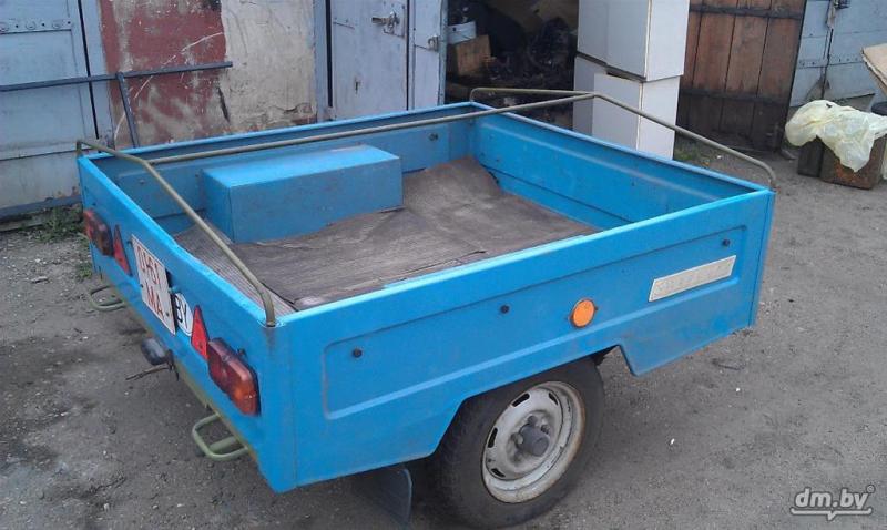

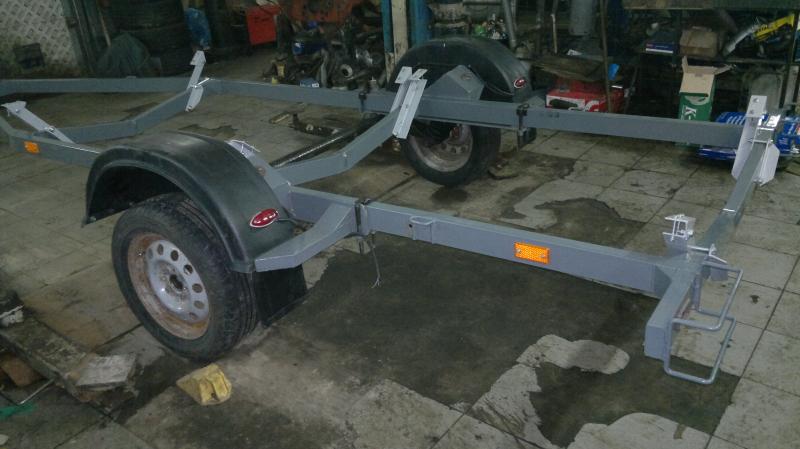

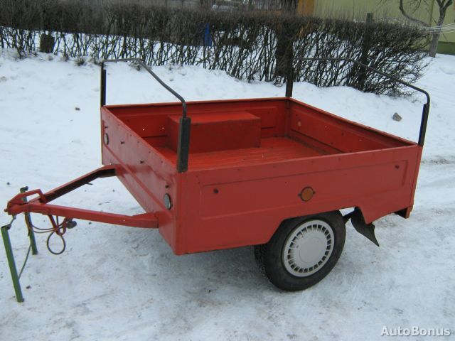

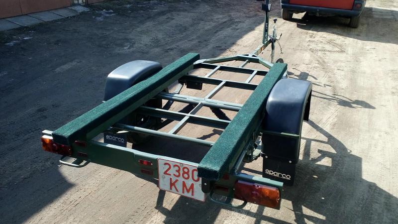

Не так давно достался мне за 3000 рубасов автомобильный прицеп Зубренок 1993 г.в с документами ;) Изготавливали их у нас в Беларуси на автозаводе Маз. Брал его с целью переделать в лодочный прицеп под не большую лодку 3.5 - 4 метра или гидроцикл. Вот работы по нему уже закончены вечером выложу фотографии :)
qwertym
19.02.2013
2 935
171
Минск Беларусь
Илья
Yamaha F-40 BETL
Вот наконец то сфоткал прицепчик :)
