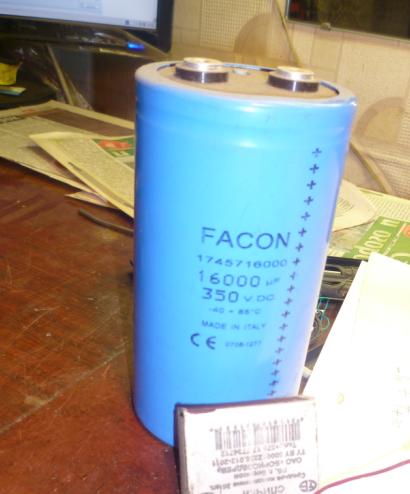

...Но я намагничиваю чем же устройством, которое использовал при намагничивании магнитов маховика.
Приветствую Коннстантин! Вот мне стало интересно : у вас устройство для намагеичивания, подобное описанию на форуме? Или иная схема и сисиема?
IGNAT
27.01.2013
1 322
118
Псков
Вихрь-30 2шт. Ветерок-8
Да, оно самое, заряжаем кондёры и разряжаем на обмотку из 5-ти 6-ти витков толстого провода вокруг магнита. Главное намотать витки перпендикулярно необходимого направления намагниченности. Ну и полярность соблюсти. Но в случае ошибки с полярностью перемагнитить наоборот - не проблема.
