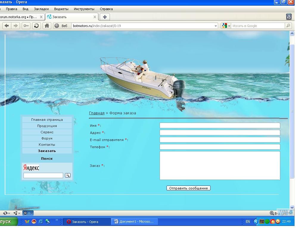

На сайте бот моторс с левой стороны окошко, внизу написано заказать.
Тыкаешь на заказать, открывается бланк заказа. Пишешь свои метрики, ФИО. Эл,адрес,
дом.адрес.
В поле заказа пишешь запчасти из каталога, № запчасти , стоимость и кол-во штук.
Через пару тройку дней получишь на эл.адрес письмо где тебе расскажут сколько это
будет стоить. Если тебя все устроит,пишешь что согласен, получаешь счет фактуру.
Отправляешь деньги через сбербанк на их счет и через 1,5-2 недели получишь заказ.
