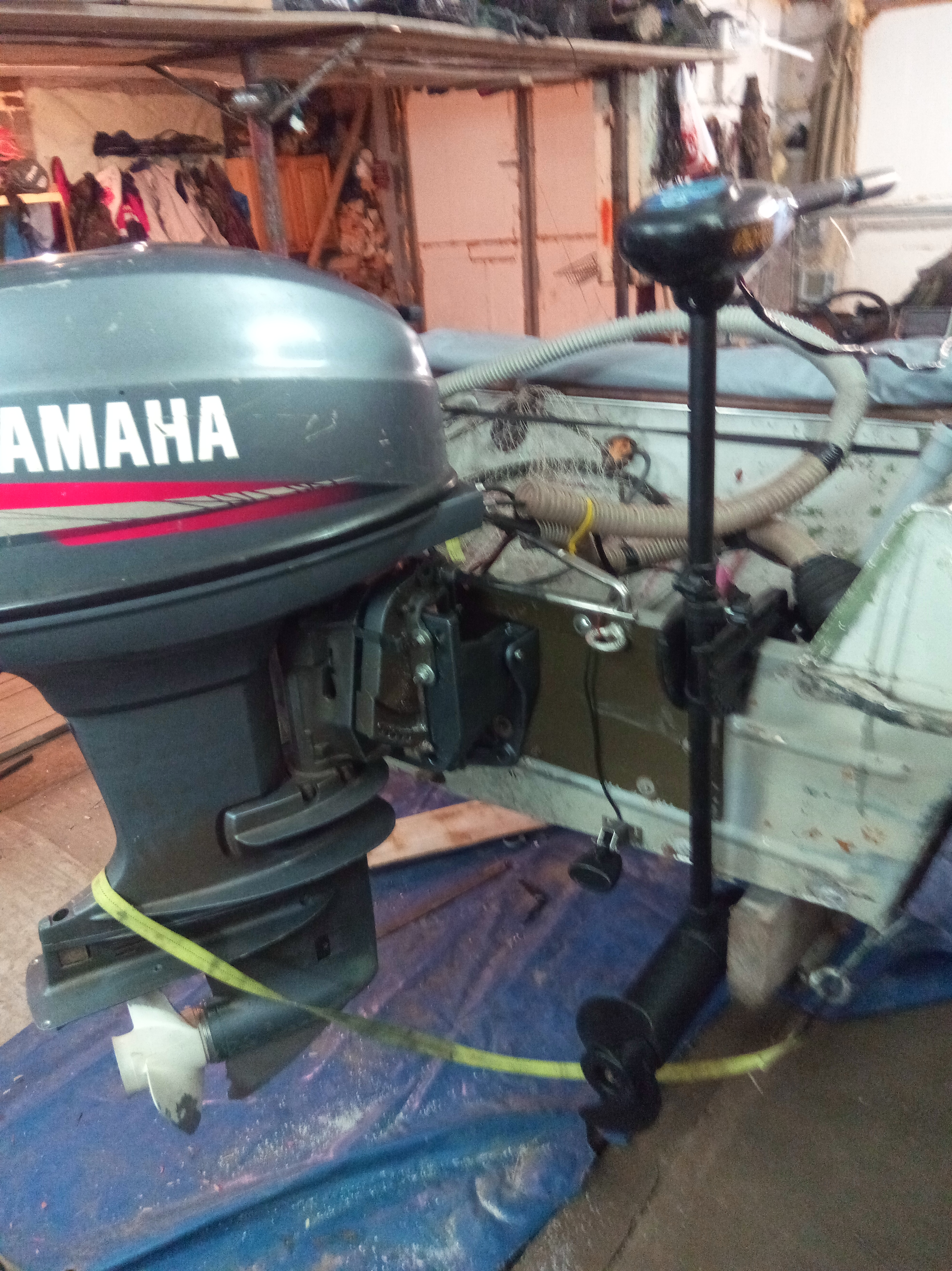

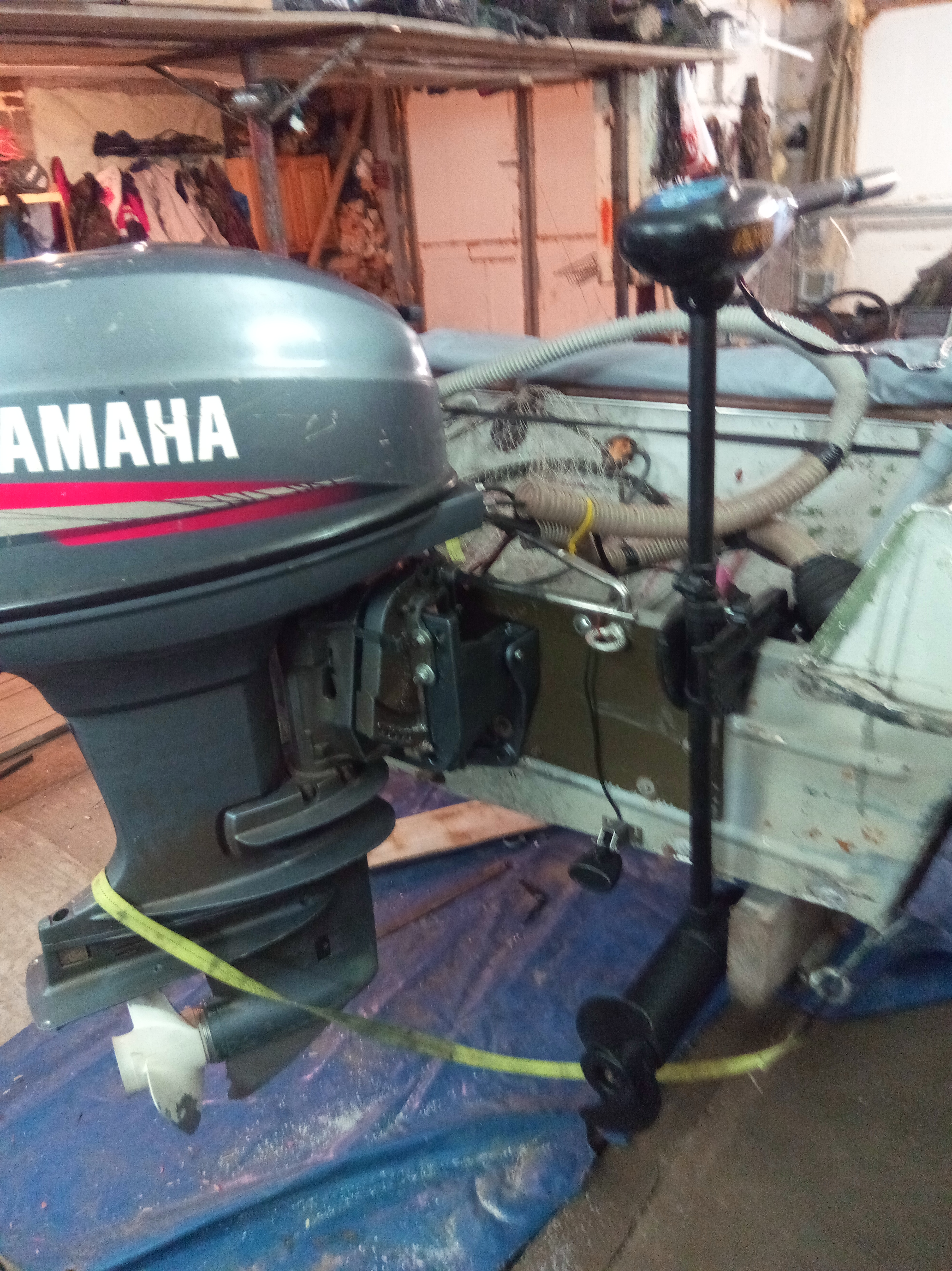

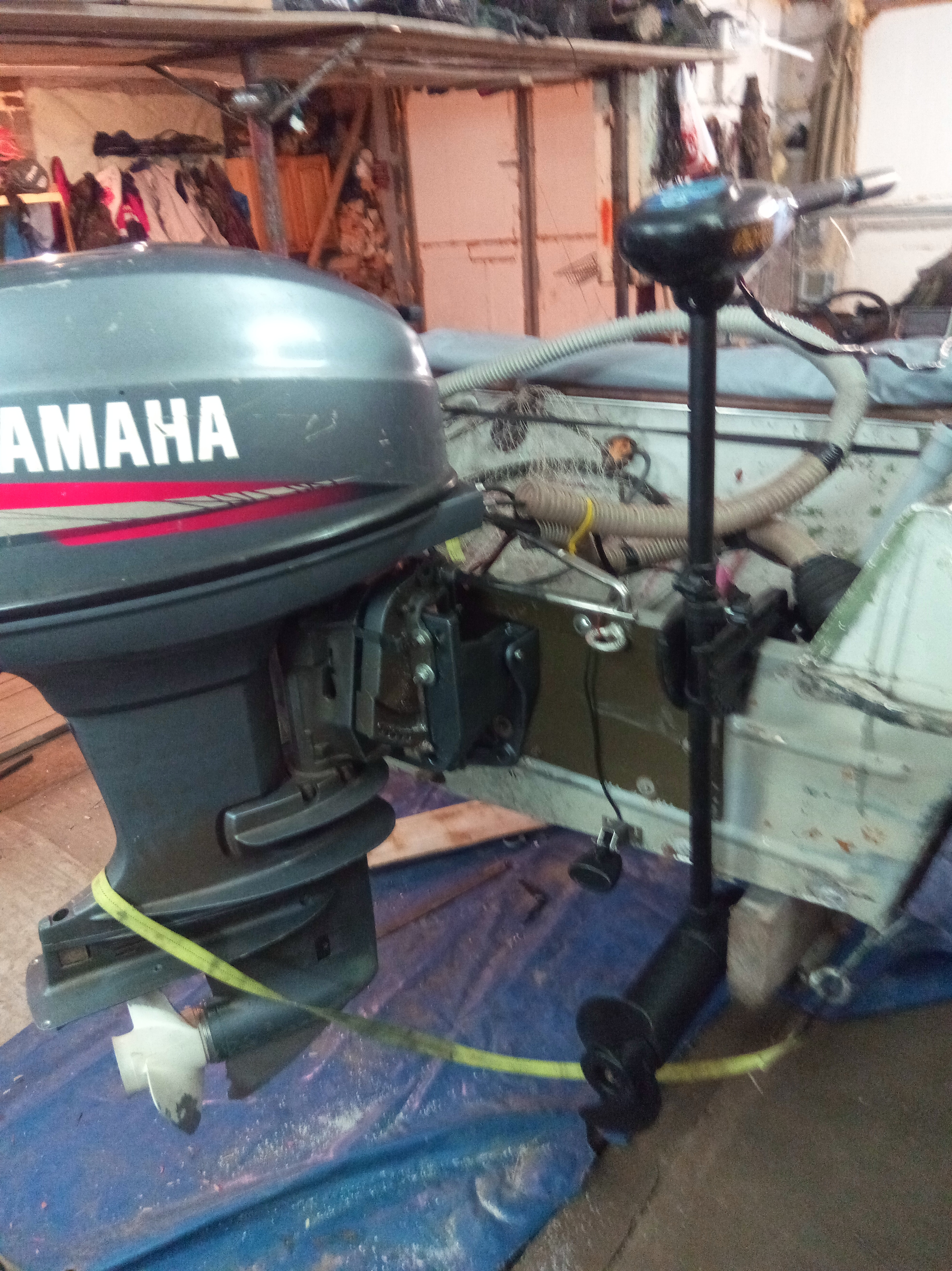

Навесил электромотор, 45либров, как думаете попрет как маневровый
Gorodok
07.09.2016
1 422
705
Урай
Gorodok Александр
Прогресс 2м, Казанка М
Сузуки ДФ60, Лифан 24лс
По триму, о...ая вещь, загрузился - 750кг в лодке, поджал мотор, 20-25 секунд и я на глиссере, отжал мотор, 50км/ч по течению (3-4км/ч). Короче, очень рад что поставил, кнопка от стеклоподъемника ВАЗа отлично себя показала.
Электромотором можно маневрировать у берега, по течении и тд. против течения слабовато, км2-3 идет, мне достаточно.

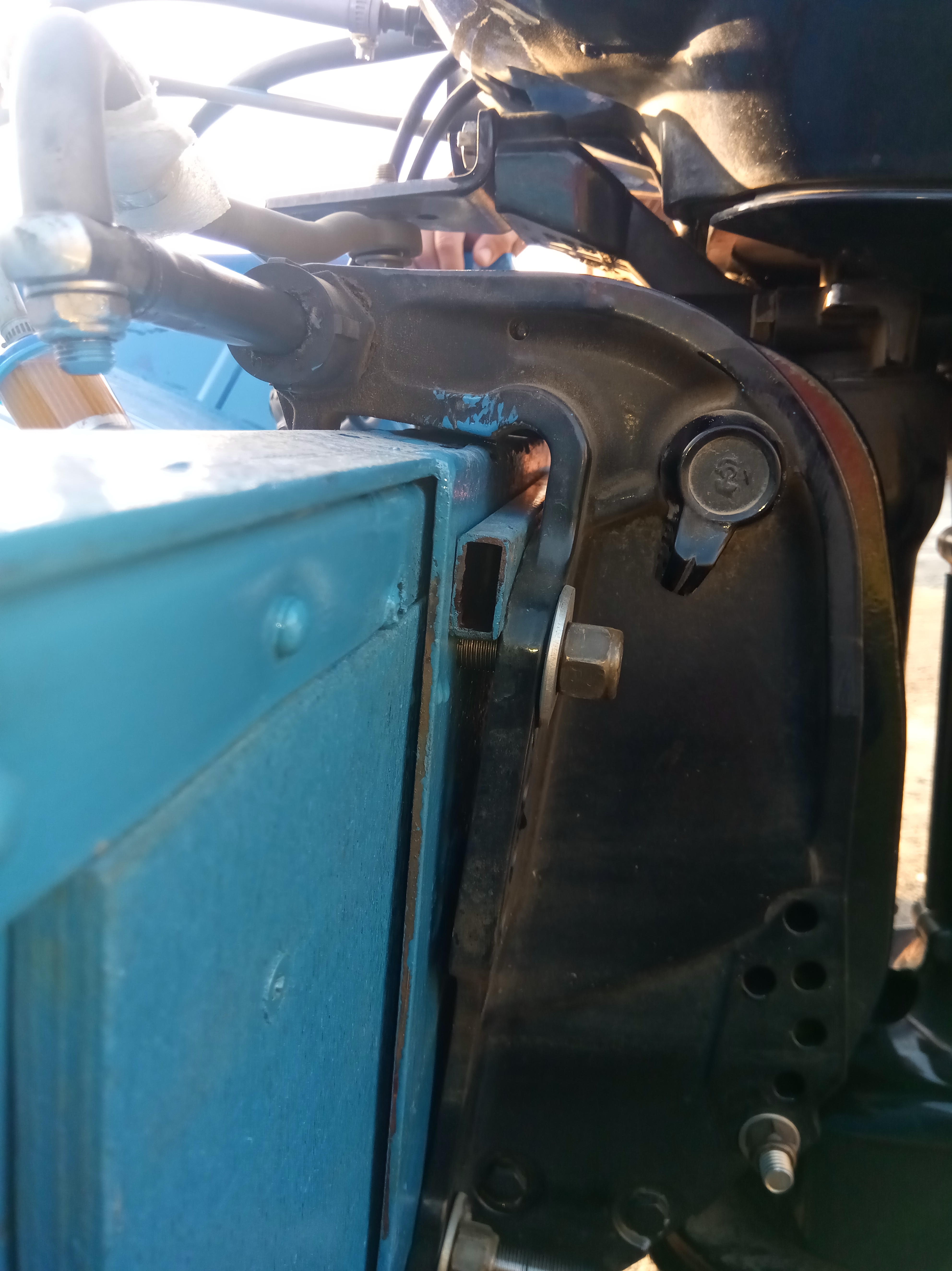

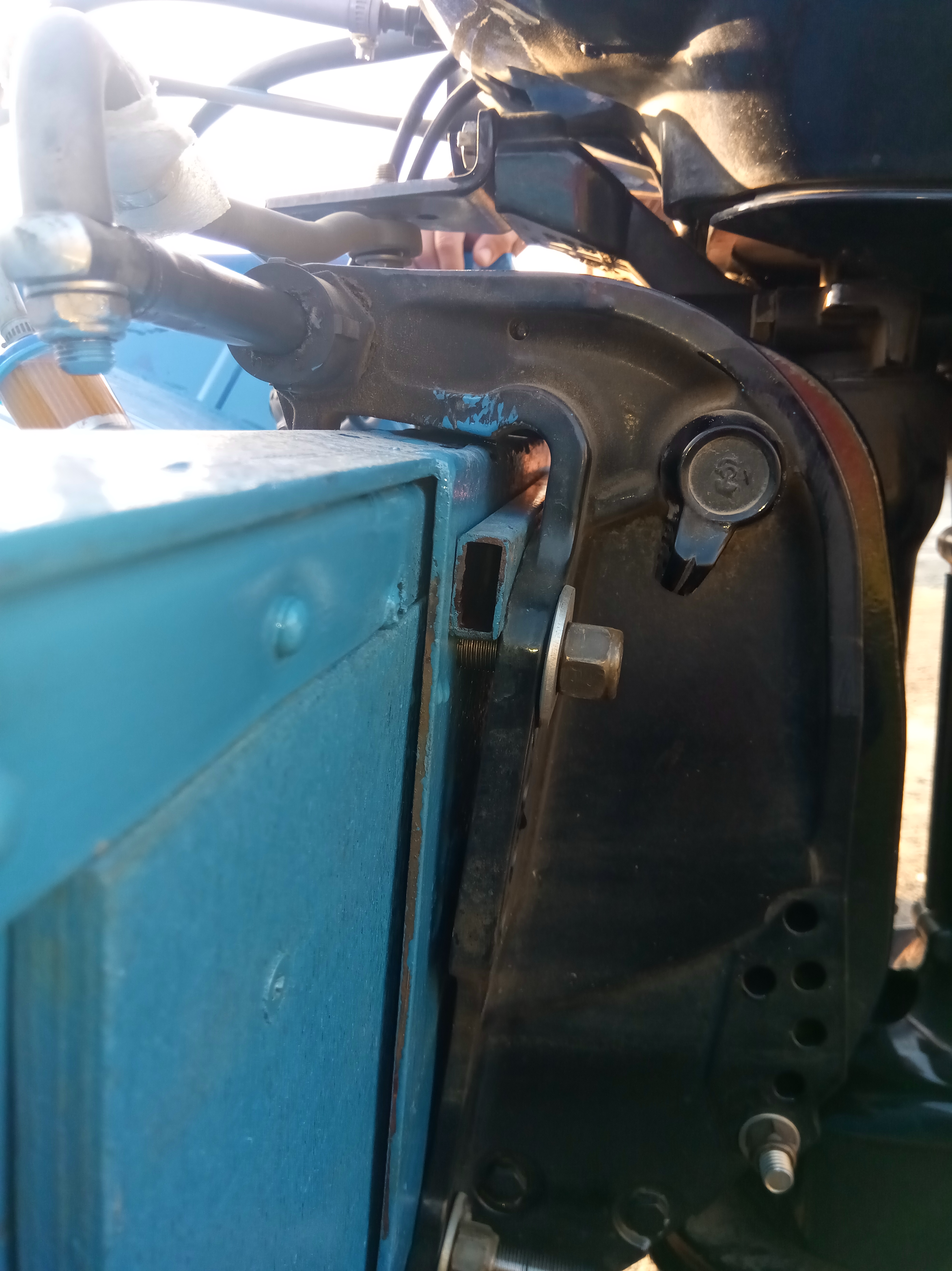

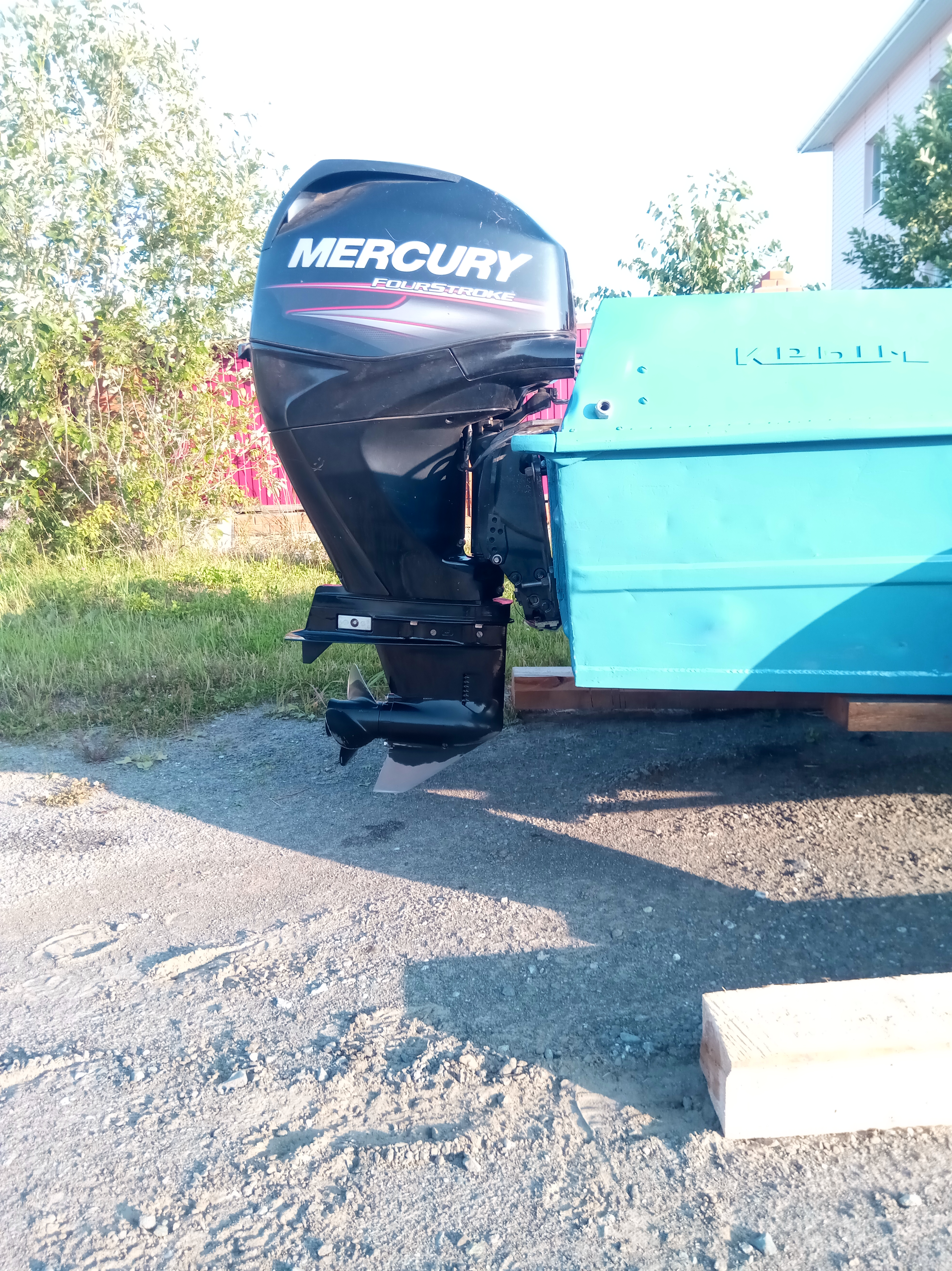

У брата КРЫМ с М40 4т (вроде 106кг весит), проблема с дельфином, по фоткам видно что необходимо клин ставить. Кто то делал подобное, если да то поделитесь информацией?
sergei 67
24.07.2018
31
Кострома
сергей
крым
ямаха20ф
проверь правильность установки мотора по высоте а так транцевые плиты помогут я себе зделал
Gorodok
07.09.2016
1 422
705
Урай
Gorodok Александр
2 099
Попробуй для начала поставить гидрокрыло на мотор, если не поможет, транцевые плиты.
Gorodok
07.09.2016
1 422
705
Урай
Gorodok Александр
Мне кажется клин должен помочь, крыло тоже думаю лишним не будет
2 099
Судя по фото, там уже есть подобие клина, так что заморачиваться с установкой клина можно подождать.
Если будет не хватать угла откидки - для испытания подложить что то под планку мотора, будет понятно чего и сколько нужно добавить.
С начала убить дельфина, тем или иным способом, а по том уже делать всё капитально - клин с нужным углом, гидрокрыло, транцевые плиты или ещё что то.
