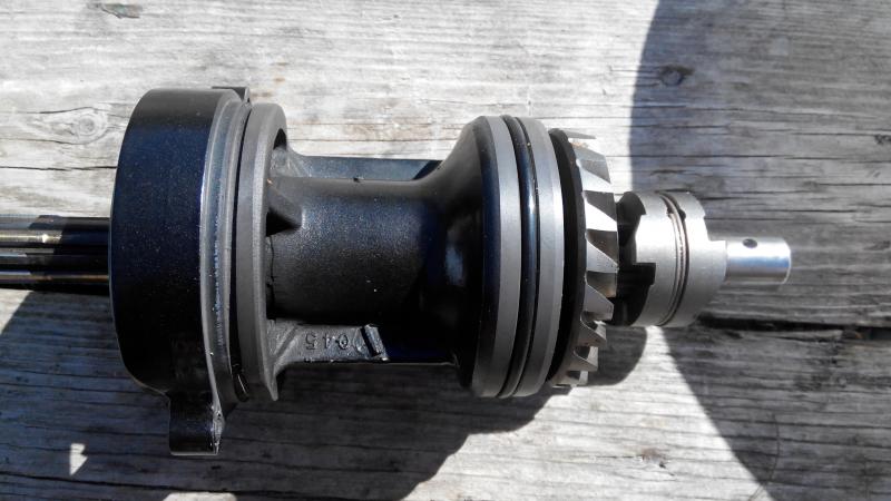

На картинке слева есть канавка и туда просится резиновое кольцо как на правой части картинки. Я обойму брал фирменную, там колечка не было. Надо ли ставить второе кольцо? Если не надо, то зачем эта канавка?

А на старом блоке кольцо стояло?

на старом не стояло, и как бы вывод напрашивается сам собой, но дело в том что старый разорвало зимой льдом, поставил этот новый, месяц прошел - проверили, а в редукторе голимая вода, даже не эмульсия.

Неделю назад перебирал редуктор,кольцо уплотнительное только одно которое в канавке.Все дело в верхних сальниках,выдавило думаю замерзшей водой в помпе.Подшипник про запас не было пришлось аккуратно выбить,слегка помял обойму но не критично.Если сальники нормальные аккуратно поставить на место и докатать сезон.(Надо было так сделать).

Здесь не должно быть кольца, в этой вода и выхлопные газы.

ясно. благодарю.
