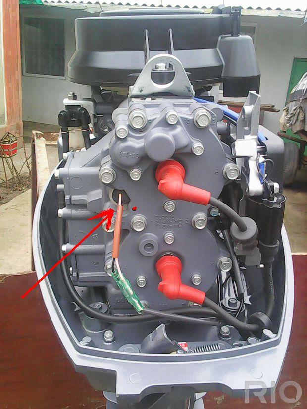

Доброго времени Всем!!!! Нужна подсказка что может быть и что делать лучше ( вода посочилась из под прокладки наверное в этом месте (было темно точно не расмотрел на выходных при свете будет точно видно)) ямаха 40

я думаю , что пока страшного ничего нет. можешь ездить пока не подготовишся к ремонту. пробита прокладка , и хорошо , что наружу а не во внутрь. покупай прокладку и не затягивай, ходи на малых, если конечно не фонтан.
