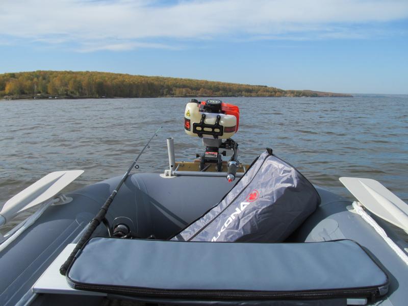

Моторчик эксплуатировал в этом сезоне 3 раза, спалил 3 бачка бензина. 2 раза у себя на Сурском водохранилище и разок ездил в Саратов на Волгу рыбачить.
Yraz, Твой отчёт посмотрел - КЛАСС ! ты молодец и смельчак, на таком моторчике и в такую даль .....
Впечатления о моторчике не однозначные ... Да, работает громко ... но при правильной установке и регулировке лодку 2800 даже с двумя пассажирами тянет не скажу быстро, но вполне не дурно ! лучше и быстрее вёсел раза в 3-4. расход топлива очень радует. Для недальних и не спешных прогулок - самое то. Бюджетно, экономно и таскать не тяжело. Пока очень доволен. На зиму уже занёс его в тепло, будет время - разберу, посмотрю что там и как ... :shock:

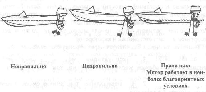

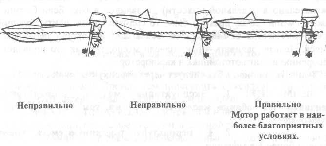

Правильная установка мотора.
Во первых - надо выставить угол наклон. Я выставил на предпоследнее отверстие ( увеличил угол). Вот как бы общая картинка:
Принцип понятен, но говорят, что для ПВХ надо подбирать опытным путем.
Во вторых - это высота мотора. Вот такую картинку я нашел:
Еще не занимался настройкой высоты, буду в ближайшее время экспериментировать, подкладывая бруски.

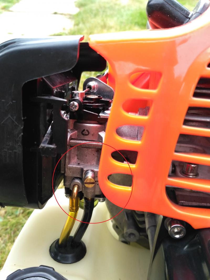

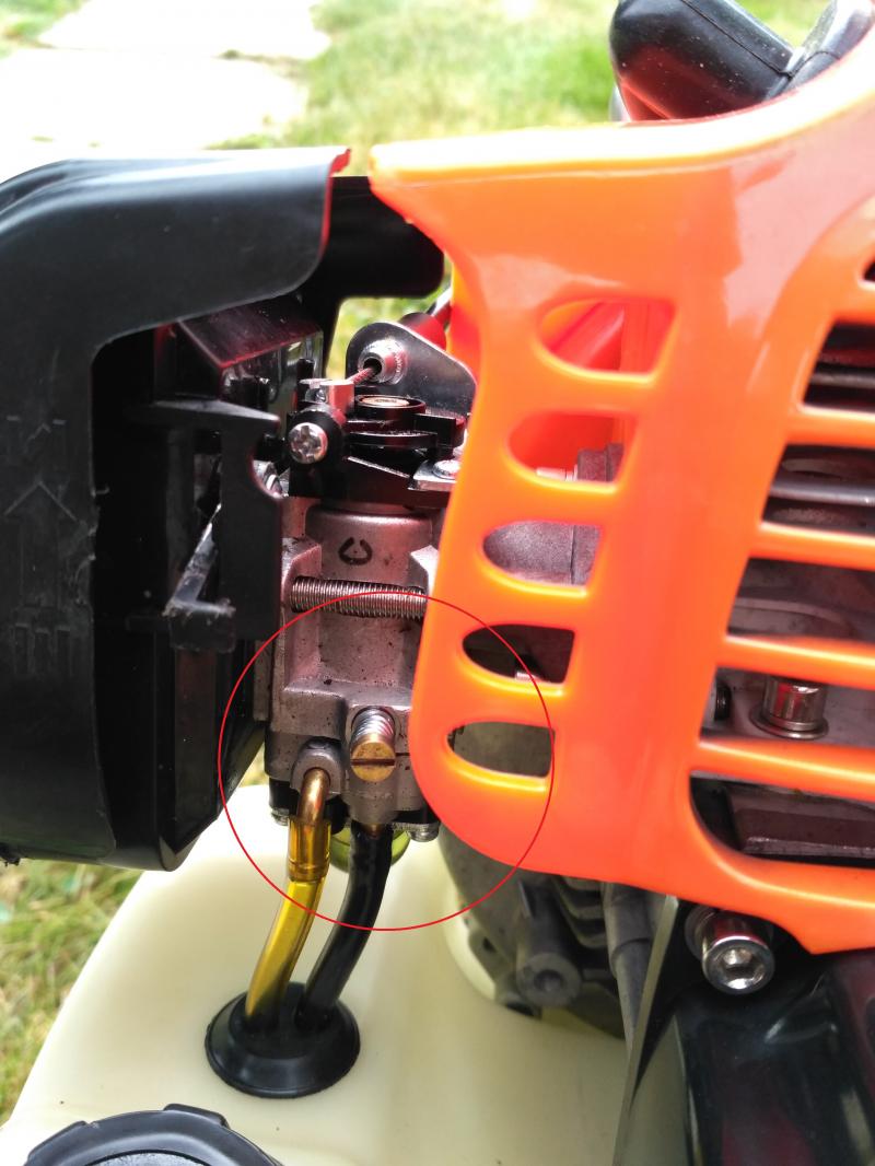

Регулировка карбюратора. С этого и началось мое вмешательство в мотор. Я стал покручивать все винты, и взял и закрутил еще один винтик с пружинкой (дурная голова рукам покою не дает). Мотор перестал заводиться. Это был винт регулировки карбюратора.Вот этот вот:
Мне пришлось долго изучать принцип работы карбюратора, т.к. я никогда не занимался этим. В крации можно изложить следующее. Винт отвечает тягу двигателя и расход. Винт закручиваем - увеличивается тяга, уменьшается расход, винт откручиваем - тяга падает, расход растет.
Теперь я в поисках золотой середины. Я бы очень хотел попросить Вас о помощи. Может кто-то сказать на сколько оборотов у него откручен винт? это сделать очень легко. Двумя пальцами, отверткой, запомнив первоначальной положение винта, закрутить его до первого сопротивления. И посчитать обороты. Потом просто открутить на такое же.

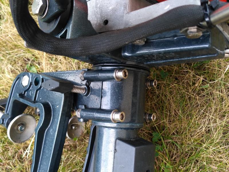

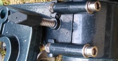

А кто подскажет за что отвечает данный винт:
Я его закручивал, и полностью выкручивал - результата видимого никакого.

1) то что я сбил винт регулировки карбюратора - я уже написал. Кто-то что подскажет по этому поводу?

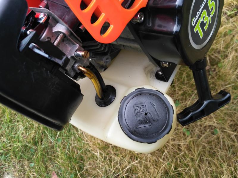

2) Потекла крышка бензобака. Из отверстия на фото:
Буду разбирать скоро, пока просто сливаю бензин в канистру обратно. Там какой-то клапан есть, что-то с ним скорее всего.

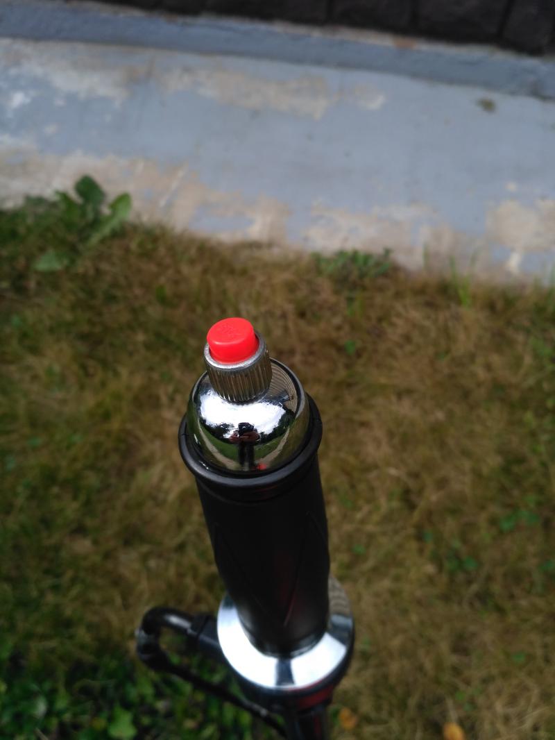

3) Потерялась заглушка кнопки глушения двигателя:
На сколько это критично? Током не ударит если мокрыми руками браться?

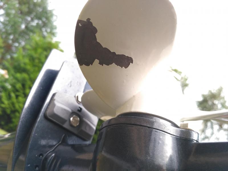

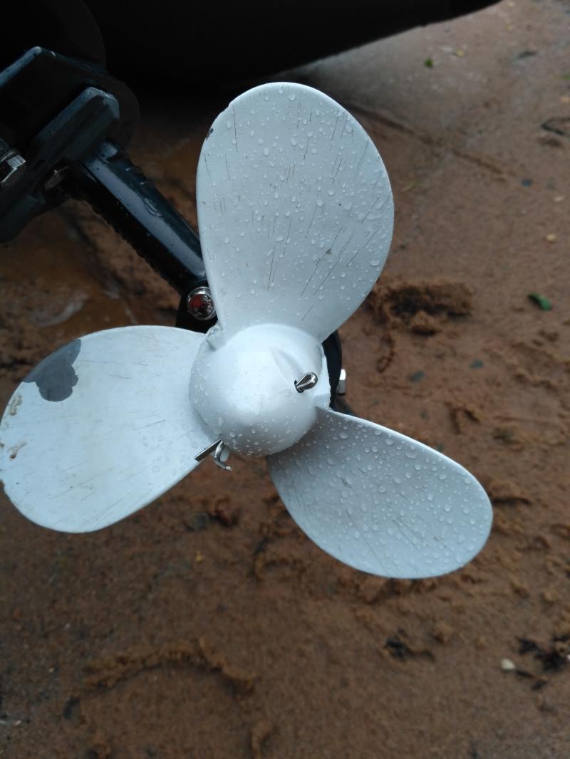

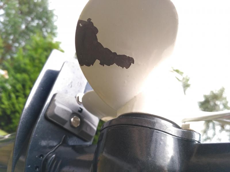

4) Отваливается краска с винта:
Конечно это не критично, но хочу покрасить. Какой краской и по какой технологии лучше?

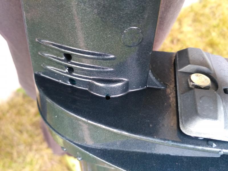

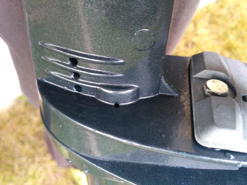

5)Масло из редуктора. когда поднимаю мотор из воды, на воде постоянно масляные разводы. Из вот этого отверстия у меня вытекает смазка из редуктора:
А на винте обнаружились вот такие масляные разводы:
Это мой первый мотор, может так и должно быть?

Вот этот винт -
- регулировка жесткости поворота ноги. Закрутили больше - повернуть сложнее, открутили - легче.
Насчет крышки бензобака - да, там клапан стоит, он простецкий, разберите, посмотрите. Если не выйдет устранить - подобные крышки продаются на любом рынке стройматериалов, в палатках, где торгуют запчастями на китаетриммеры. Цена вопроса смешная.
Кнопка - если я вас правильно понял, и отвалилась сама "нажималка", то лучше восстановить, кнопки смотреть в том же магазе китаезапцацок, у них такие стоят на глушилове мотокос и бензопил.
Краска с винта отваливается - дело обычное, хотя и не должно оно так рано происходить, не по кислотам ездите все же. Особого смысла красить винт нету, но если очень хочется - то любая неводорастворимая краска пойдет. Хотя и могут ухудшиться ходовые качества винта.
Масло из редуктора - на самом деле оно не из редуктора, я надеюсь. У вас двухтактный двигатель, выхлоп у которого состоит не только из выхлопных газов, но и недогоревшего масла. Т.к выхлоп идет в ногу, вот и стекает маселко по ноге ( изнутри).

Разобрал я значит крышку, система настолько проста, что я даже улыбнулся. Там что-то типа соска резинового, он должен впускать воздух, и не выпускать бенз. видимо что-то попало в сосок. Я его потеребонькал, подул, залил бенз и оставил на час в перевернутом состоянии. течи не обнаружил. Посмотрю что через 2 недели будет.
И еще я попытался чуть приподнять мотор, но на 38 транце кавитационная плита и так очень близко к днищу стоит, и если чуть поднять, то она уже вылезает из воды. Скорость уменьшается.
Из Китая заказал тахометр, думаю он мне поможет отрегулировать винт качества смеси. Сейчас чисто по своим ощущениям, открутил его на 2 оборота. Мотор работает стабильно, мощность хорошая. Если еще чуть откручиваю, то появляется какой-то дополнительный звук на холостых, он меня напрягает.
