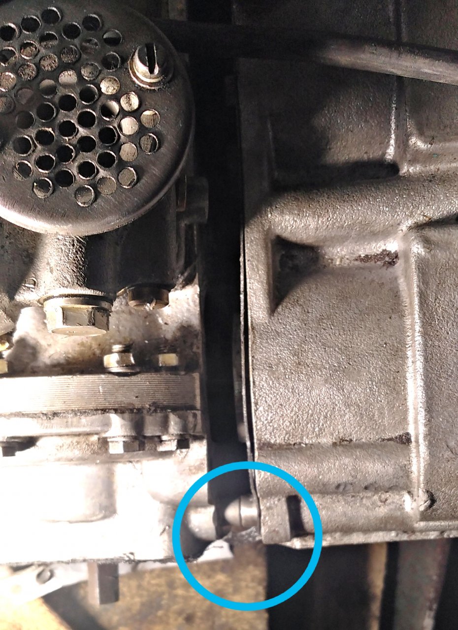

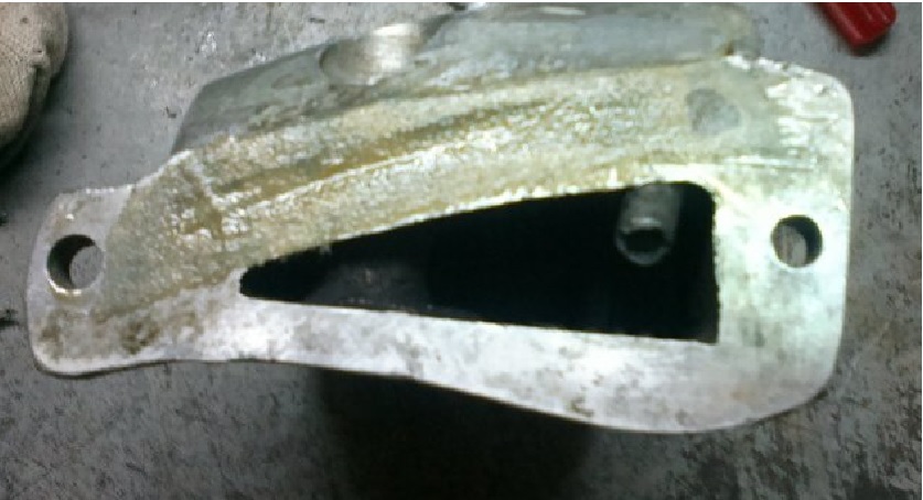

Всем привет.
Кто может подсказать какие размеры, или ходя бы шаг резьбы трубки в глушители В25 для сброса воды в дейвуд ?
210532
Alexey_8989
18.03.2017
542
182
37
Kremenchuk Ukraine
Прогресс 2 , Storm ST -249
Вихрь 25 - 2шт , Вихрь -30 и Вихрь 20
211274
Подскажите, кто снимал трубку!? С какой стороны ее проще снять из блока или коленвала и чем?

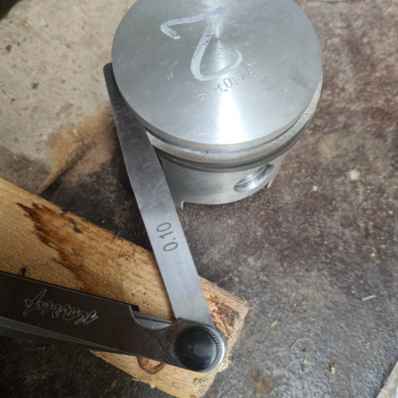

Добрый день. Ребята! Освежитель в памяти сколько тут должно быть.
5 389
498
Не помню сколько, но измеряешь неправильно, надо кольцо утопить, а так больше покажет.
vladimirlugansk
19.07.2016
610
Ахтубинск
intex excursion 2, прогресс-4
mercury t34, вихрь-М
5 389
498
Я бы сказал, что это норма))
