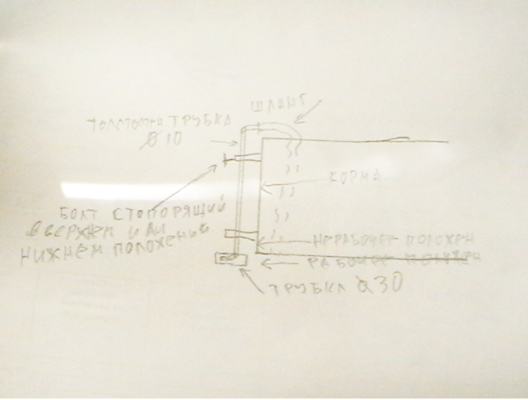

в советское время помп небыло и у кого текли заклёпки и т.д. ставили самодельную энжекторную приблуду.
С возможностью подымать и опускать её когда надо.Выкачивала быстро,досуха при движении лодки.
Делалась на коленке,беззатратно и дело делала не хуже современных помп.
примерный эскиз:
21 482
1 658
Даже лучше.
