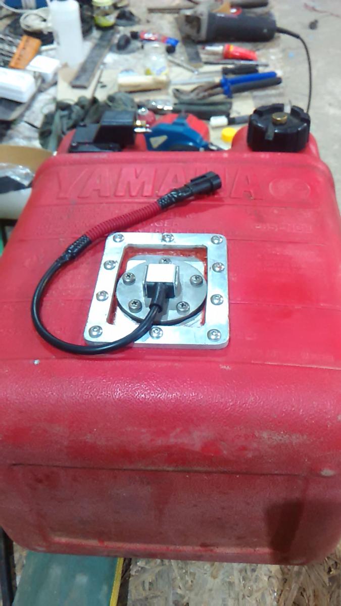

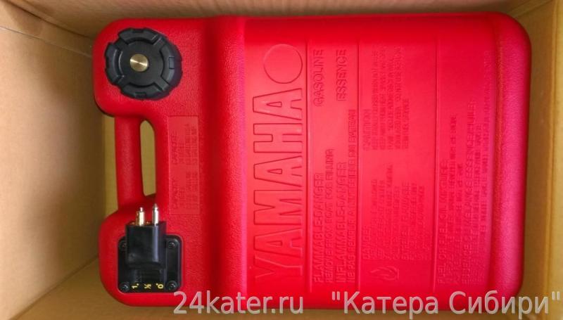

Уважаемые коллеги!
В лодка стоит стандартный ямаховский пластиковый бак на 25 литров. Как на фото.
В нем встроенный датчик уровня топлива, стрелочный.
Но стоит он у меня в Прогрессе так неудобно, что посмотреть совсем никак (в заднем рундуке, под сиденьем). горловина доступна для заливки, а вот датчик - совсем никак.
Я что подумал...
Если датчик есть, то теоретически к нему можно "прицепить" провода и вывести на панель к прибору уровня топлива. :shock:
Или все это полная фигня и конкретно с эти датчиком сие не прокатит?
9 551
4 752
Ничего не выйдет.Там простой ,механический датчик.Надо врезать фирменный или от жигулей ,например от2108 или 21043.

А на сколько точно будет показывать жигулевский.? Хватит ли величины хода поплавка?
26 357
1 499
примерь, в крайнем случае подогни поплавок или укороти его. там принцип простой. :yes:
