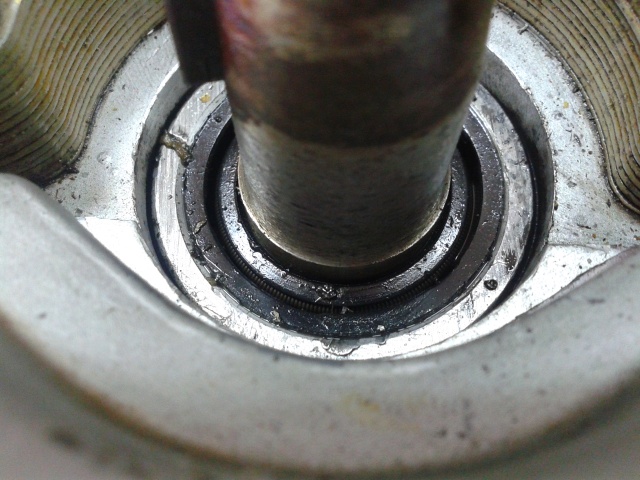

Здравствуйте , при установке сальника от хонды дио на вал сам вал обжимается хорошо сальником а вот в крышку всатает както слишком легко,как сделать правильно -искать другой сальник или посадить на специальный герметик?

19,4х31х7 -этот размер? Если да, то возможно крышка расточена, иначе слабо не должен садиться. Не ясно насколько слабо, а так, я обычно не парюсь, бензинчиком обезжириваю, и на "специальный" казанский герметик леплю, все норм ходит.

Правильно, казанский герметик самый "специальный", но другого не нужно.

Главное так не ставить, хотя вроде ездило.
