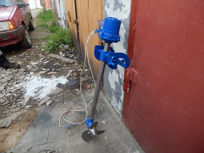

После успешных испытаний авиационного электромотора решили спуститься на землю и воду.

Вот электро движок,на неодимовых магнитах,по всем показателям в пару раз дает фору продаваемым в магазинах.

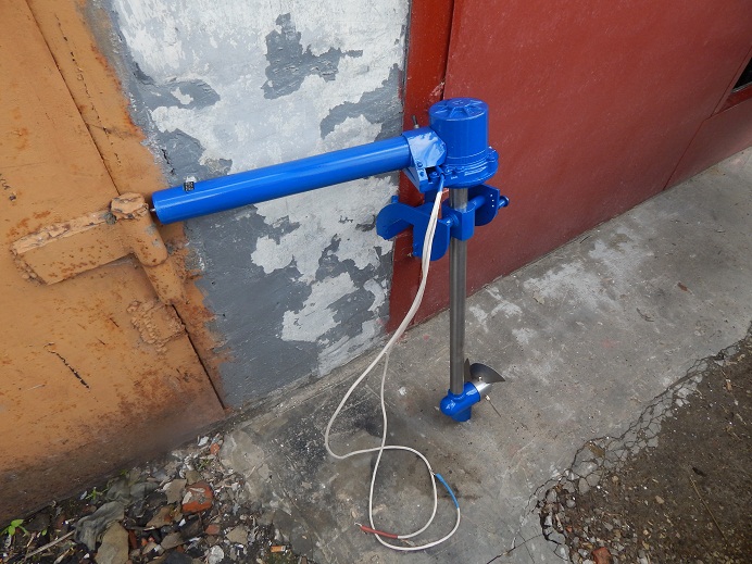

Опция:гребной винт с регулируем шагом.

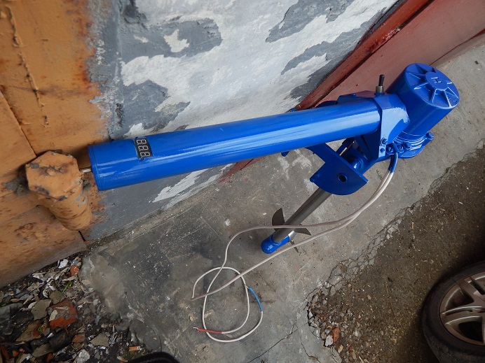

Переключатель реверса,плавная регулировка скорости,дисплей напряжения АКБ.И все это от авто АКБ 12В на поездку 2часа и более на скорости до 12кмч.

Богородск
С точностью до наоборот сказал-бы что по фото уже не интересно. На вид тяжелая громоздкая фиговина, да еще и привод не прямой как обычно у электромоторов. Только если валит как Вихрь-30 может чуть заинтересовать. Редуктор-потери, сам мотор в воздухе-нагрев. Пока была мечта о производстве электродвигателей и применении их в приводе электровеликов и на лодках движки пробовал делать с нуля, но вот в источники питания уперся тогда конкретно. На свинце далеко и быстро не уедешь, а литий стоит слишком шикарно. Поэтому выпускаемые лодочные электроПЛМ имеют небольшую мощность и применяются для троллинга или подруливания. Там даже бесколлекторника не надо, т.к. в основных режимах работы кпд вполне приемлемый, но зачастую регулятор переделывают т.к. чаще всего вместо шим-регулятора с завода стоит многопозиционный переключатель с гасящими проволочными резисторами.

Вся суть электромотора в его беззвучности, аккумулятор для меня на втором плане, для моих ушей звук Ямахи 2 менее разрушителен.
И на автомобильном аккумуляторе, 12 кмч минут на пять с любым мотором, у бесколлекторника КПД ничуть не выше, просто из за отсутствия щеток можно на обмотки навалить, и за счет этого уменьшить габарит.
А если аккумулятор растянуть на 2 часа, то какой смысл слушать вой обмоток и редуктора.
