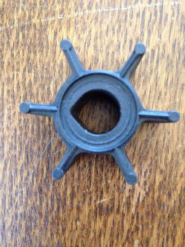

Нужна крыльчатка помпы на 1991 E8REIA Evinrude код:0433936. Может какие аналоги есть?

Оказалось что мотор не был подготовлен к хранению и долго лежал без дела, вот и подшипники подржавели в голове. Товарищ перебрал все посмотрел, теперь говорит что шепчет))). Но крыльчатку надо поменять, а то она потрескалась и пришла в непригодное состояние. Вот так.

Нужны фотки с размерами и количеством крыльчаток. Можеш подобрать в каталоге"Моретим"

Размеров щас нет, а фото вот нашел, правда не с моего. Такие крыльчатки выпускались только на 6-ки и 8-ки 1991-1992 годов Joynson\Evinrude.
Вроде бы возможна замена на 0436137.
Двс. Можно поискать на ебей ,ценник за счёт платной доставки не гуманный.А если знать размеры то можно тут https://southmarineoutboardparts.ru.ali ... 1.html?g=y с форума кто то уже заказывал писали что всё окей,стала как родная.
