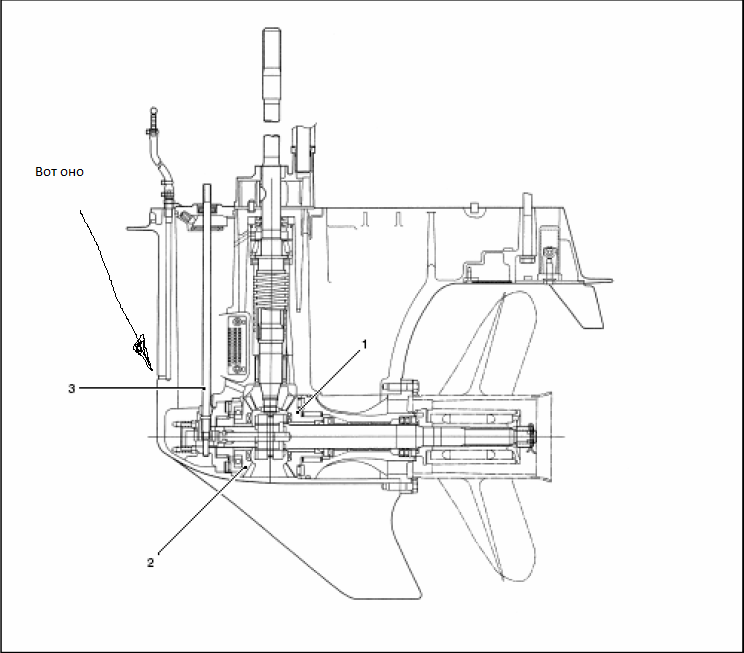

Из мотора не поступает вода к трубке которая идёт к указателю скорости. Поскажите что может быть?

Заборник воды чистый.
А заборник воды один на охлаждение и на указатель скорости?
Разный. Поищи маленькое отверстие, диаметр что то около 1 мм, на передней части редуктора, прямо на острие.

Попробую. Спасибо.

Получилось, спасибо!
