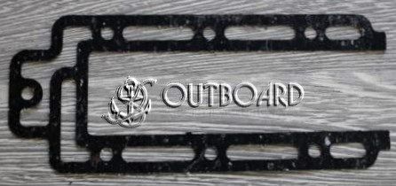

Дорого времени суток.Пролема значит вот в чём,на Вихре не идёт охлаждение,ну как сказать не идёт!)Вообщем с помпой все нормально все качает,проблема выше снимаю глушитель вода идёт хорошо давит,ставлю все как не бывало.Прокладка новая,такое ощущение что газы спирают только не пойму где.Помогите!

Прокладка глушителя правильно стоит ? Она симметрична по болтам крепления, а по водяным каналам нет.
